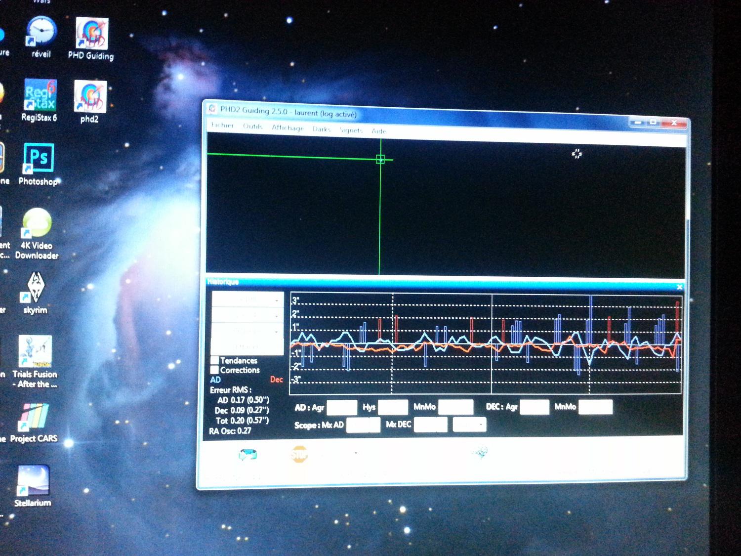

je joins une photo du graph de phd2,les réglages ne sont pas visibles mais j'ai testé plusieurs niveaux d'agressivité sans constater de grosses améliorations.

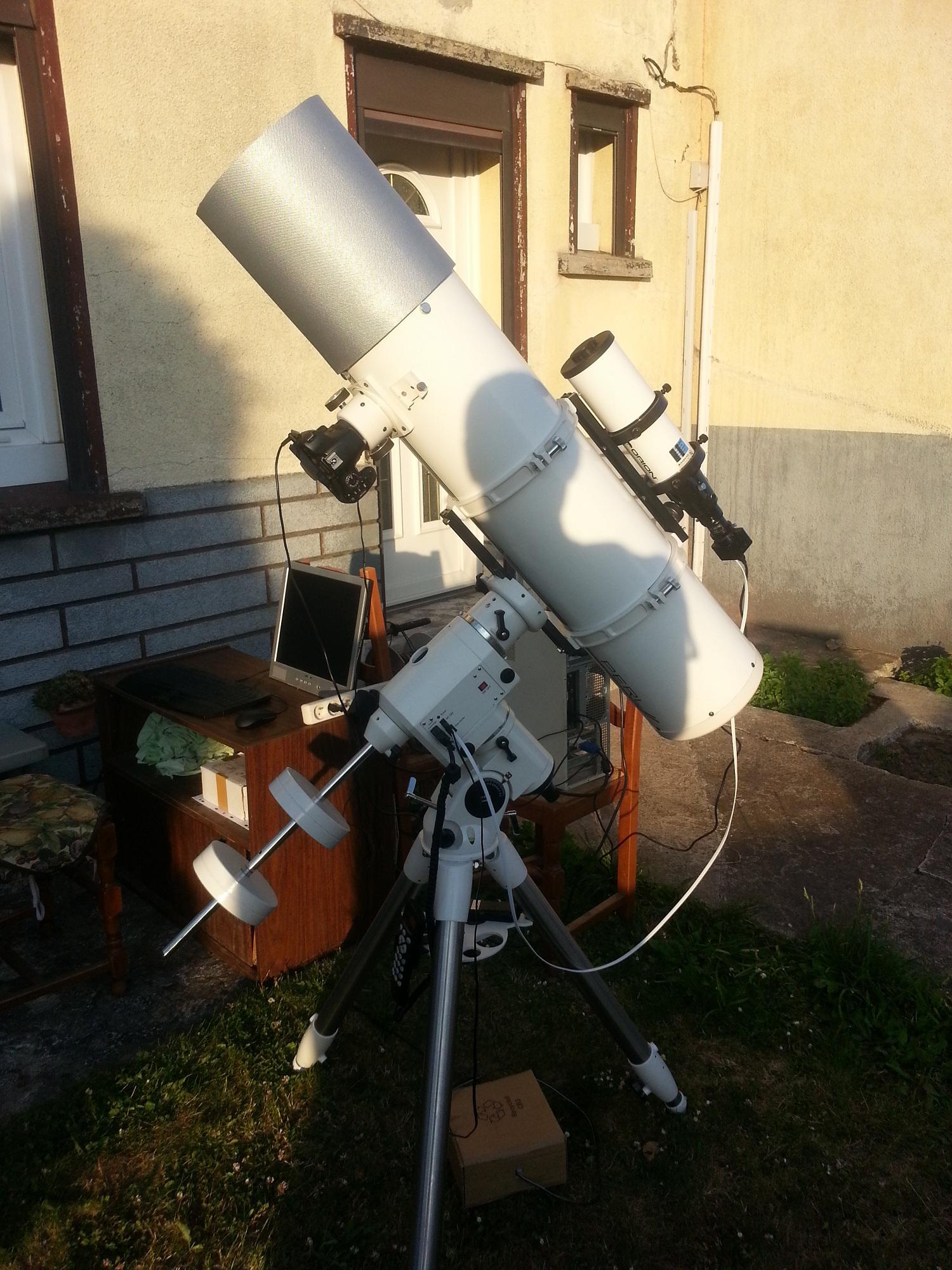

l'equilibrage était ok mais perfectible en dec,d'un coté sa allait,mais en faisant faire un 180° au tube,il avait tendance a piquer un peu du nez alors que comme je disait,de l'autre sens il ne bougait pas peut importe la position.
les flexions,si il y en a,je ne sais pas comment les débusquer,j'ai mis une rallonge de barre de contre poids et on vient de me conseiller de l'enlever et de rajouter plutot un autre poids a la place.
la mise en station devait être correct car j'utilise la même méthode qui me permettait de tenir 60sec sans autoguidage avec le 200/1000 sur neq6 pro.
voici les photos du setup,de la courbe sous phd2.

le setup : 20940-1434559208.jpg

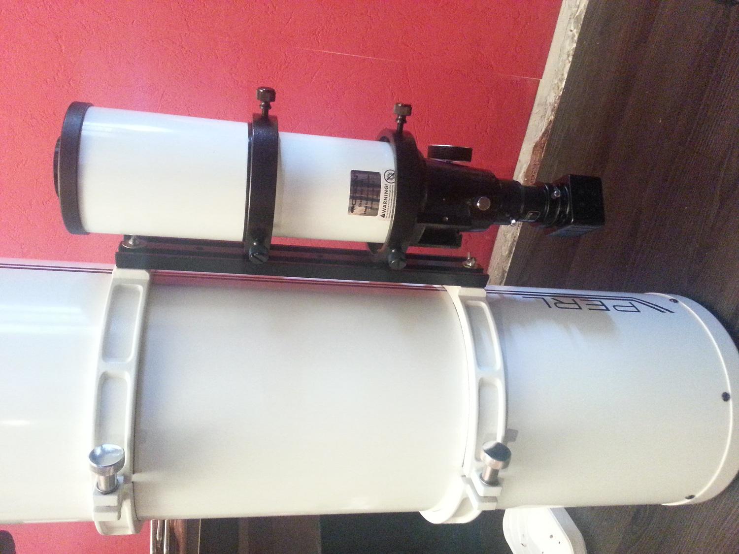

le montage de la lunette guide : 20940-1434559289.jpg
le graph de phd2 : 20940-1434559492.jpg

Si tu n'as pas de derive sur phd mais que tu en a une sur la photo il y a de la flexion. Les anneaux de guidage c'est pas très bon selon moi. Faut du rigide et des anneaux classiques suffisent, pas besoin d-aller chercher un étoile guide, tu en trouve toujours. L-eq6 est une bonne mule.
Modifié par AstroFilDu76
pour les anneaux,je vais devoir faire avec car j'en ai pas pour la lunette,j'ai que des anneaux de guidage,je vais revoir tout mes serrages,virer la rallonge pour la barre de contre poids et rajouter un poids de 1kg (je viens de tester et c'est bon) et ensuite je referais des essais avec phd2 en changeant le déplacement minimum et revoir l'agressivité si il le faut.

Dans PHD2, tu dois rentrer la focale de ta lunette guide. Perso, je règle l'agressivité RA à 80%. Sur ta photo une chose ne va pas : les câbles qui pendouillent de la caméra. Il faut absolument qu'ils aient un point d'attache sur le tube avant de descendre plus bas, tu peux faire ça avec du petit fil électrique rigide et au niveau de l'anneau du tube imageur sur la vis de serrage. Si tu peux, remplaces les vis en plastique des anneaux de la lunette guide par des vis métalliques avec un embout plastic pour ne pas abîmer la lunette.
Pour les serrages, je serre fermement. Bon courage :)

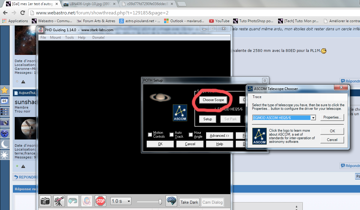

phd1 je l'ai aussi mais j'ai un soucis avec : je connecte ma caméra en choisissant ascom(late)camera et la une fenêtre s'ouvre (ascom camera chooser) et je choisis i-nova camera drivre2.3.2.7,jusque la pas de problème.
c'est dans le choix de la monture que sa pose problème,dans phd2 je choisis "on camera" mais dans phd1 ce choix n'y ai pas et je ne sais pas comment faire.
Ensuite tu viens cliquer sur l'icône telescope, à côté de celle de la caméra puis ascom, poth hub, eq5/eq6 dans les propriétés.

bon je reviens vers vous,j'ai été dans phd1,j'ai connecté la cam mais pour la monture j'y arrive toujours pas pourtant je clique sur l'icone avec un télescope,je choisis poth hub et a coté il y a les propriétés dans lesquelles je vais,un fenêtre "poth setup s'ouvre et j'ai cherché partout sans trouver le choix de monture "eq5-eq6" donc je suis un peu pommé moi qui voulais tester phd1 .
merci d'avance pour les retours
