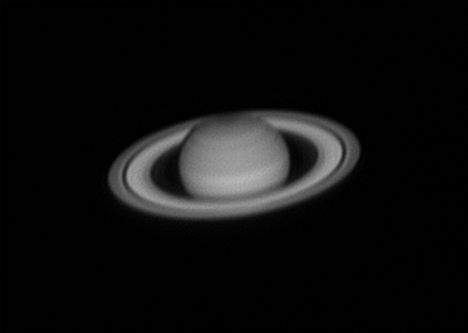

Des conditions moins favorables qu'hier, du vent et une turbulence prononcée mais avec des trous. Puis arrivée rapide des nuages :cry:
A 100% :
A 130% (soyons fou !)
Setup : C8, barlow Zeiss x2, PLA-Mx avec filtre rouge Baader
Acquisition : film de 180s entre 21:08 et 21:11 TU, ExpTime=33ms, gain=67%, 5407 images au total (30 fps). Toujours sans ADC ... les amis de chez Pierro ne sont pas très rapides pour les livraisons (je devrais l'avoir le 19/6).
Empilement de 1600 images sous AS!2, ondelettes sous Registax 6
Niveaux sous Photoshop
Merci William. J'ai eu un peu de chance sur ce film avec quelques trous de moins forte turbulence, tous mes autres films sont partis direct à la corbeille :(
A dimanche ;)
Bien joué quand même.

Tu fais plus que te défendre, bravo Eric !
On voit encore à travers les anneaux !

Merci Pulsar59. C'est sûr que dans ch'nord vous avez eu les nuages beaucoup plus tôt que moi.

Tu t'en sors bien si les conditions étaient moins bonnes qu'hier !

Belle prise Eric même sans ACDC ;)
Ouais, je connais la musique ;)
Cette Saturne, qu'elle est difficile à apprivoiser avec les conditions actuelles.
Tu la tiens bien en laisse malgré tout ... même si la laisse est un peu souple.
Eric, tu t'en sors finalement pas trop mal.
Je fais aussi quelques prises hier soir, encore à traiter, pour tester d'autres paramétrages de ma cam. Donc à venir ...
J'aime bien celle à 100% ... fine et détaillée !:)

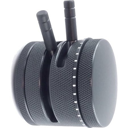

hs : sur l'ADC ( tu as déjà du te poser les questions avant l'achat ;) )
Il est parfait pour être inséré en mode T2i/T2 ;) Ça, j'aime bien ( vissage )
Pour le recul, il faut considérer la hauteur de ADC ( comme une bague d'allonge ) ou avec les 2 lentilles la distance est autre :?:
( pour anticiper sur mon Xx, mon N200 et mon ED )
Pour le nettoyage des lentilles. C'est faisable facilement ou c'est le truc à pas faire :?: ( comme démonter un Delos ;) )
C'est possible de le mettre direct à la sortie du PO pour l'utiliser tout le temps :?:
Il vaut mieux le mettre juste avant la barlow ou juste avant la cam ou l'apn :?:
Il y a des problèmes quand on l'utilise avec les filtres genre O3, NPB (UHC) :?:
Désolé pour les questions de jeunot mais là, je connais poo du tout et au lieu de faire nimp, je préfère demander au pro ;)
