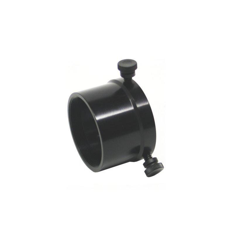

Je n'ai pas de correcteur de coma mais par contre j'ai une bague allonge en 2" comme celle là
mais la mise au point devient impossible à faire.

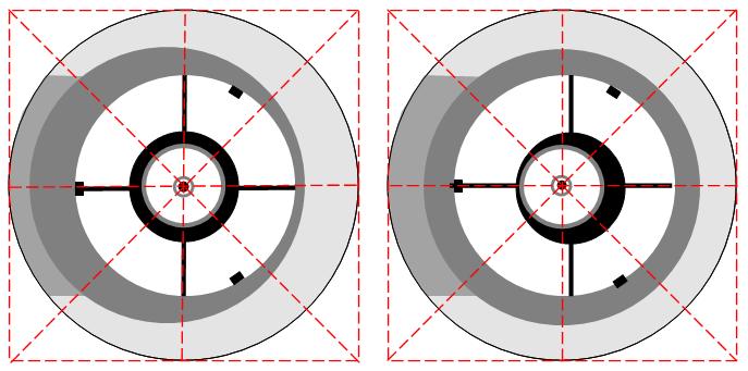

Ton problème vient de là: les trois vis de collim du secondaire ne sont pas au même niveau avant le réglage d'orientation.
Avant de s'occuper de collim du primaire, il faut d'abord:
  1. Vérifier les branches de l'araignée avec une latte ou un pied à coulisse (le support doit être centré).
  2. Régler la tension de l'araignée: elle doit être suffisante pour que le secondaire ne bouge pas sous son propre poids.
  3. Préparer le secondaire en mettant ses trois vis de collim à mi-course, les trois à la même profondeur.
  4. Orienter le secondaire avec la vis centrale, sans outil, juste à l’œil (pour qu'il semble bien rond et qu'il soit bien en face du trou du PO).
  5. Faire la collim du secondaire avec ses trois vis, de façon à ce que la tache du laser tombe au centre du primaire.
Les trois étapes doivent se faire dans l'ordre.
La collim du primaire vient après avoir fait tout ça.
Si tu utilises un laser pour la collim du primaire, tu ne dois pas t'inquiéter de l'offset, il est pris en compte automatiquement.
Si tu fais la collim du primaire à vue avec un œilleton ou un Cheshire, tu dois tenir compte de l'offset. A gauche, c'est faux, à droite c'est bon.
Sur l'image de droite, note la forme gris clair du secondaire, bien ronde et bien centrée comme sur la photo du message #71. L'ombre du secondaire, en noir, est décalée selon l'offset, c'est normal.):
Modifié par OrionRider

5 - orientation secondaire = c'est là que je vois que le secondaire regarde assez loin du centre du primaire. Pour qu'il vise le centre du primaire, je dois le bouger significativement. Soit avec les 3 vis de collimation, soit avec 1 vis de collimation + rotation. Dans le premier cas, je reviens au 5, le secondaire n'est plus bien centré; dans le second cas j'ai utilisé la rotation pour compenser donc il reste centré mais n'est plus rond.
En jouant sur l'ovalisation (légère) de la cage secondaire lorsque je visse les pattes de l'araignée, j'arrive à gagner un peu et à obtenir un résultat à peu près correct mais pas parfait : tout bien aligné (offset pris en compte), secondaire centré en face du po, mais légèrement ovale (grand axe en diagonale).
En fait j'ai l'impression que le secondaire n'est pas collé exactement parfaitement au bon endroit sur le support... ou qu'il y a un élément de l'araignée à peine désaxé qui fait que le secondaire n'arrive pas à venir se placer pile au bon endroit...
Modifié par Raoulklimber
  Citation
heu ... ce n'est pas au secondaire d'aller chercher le centre du primaire, une fois le secondaire réglé au Cheshire (donc offset pris en compte) on y touche plus ... c'est avec les vis du primaire que l'on centre la pastille et finalise la collimation :confused:
  Raoulklimber a dit :
5 - le secondaire est toujours un peu trop bas (plus près de mes pieds que de mon chapeau, sachant que je travaille avec le tube sur sa base et orienté à l'horizontale), l'araignée n'a pas assez de marge pour corriger, je suis obligé de visser une des 3 vis de collimation un peu plus que les 2 autres, là j'arrive à le mettre au centre, puis à le rendre parfaitement rond.
Là, il y a un truc qui cloche. :nono:
Tu ne dois pas utiliser une des trois vis de collim pour 'remonter' le secondaire, sinon tu auras des soucis plus tard, lors de la collim.
Normalement, tu peux remonter le secondaire à l'aide des vis de réglage de l'araignée. Ne t'en fais pas si du coup les 4 branches ne sont plus égales. Si tu as dû en arriver là, c'est parce que le miroir n'est pas parfaitement collé au milieu de son support. Dans ce cas, le miroir secondaire sera bien au milieu même si l'araignée a des branches de taille différente.
Si tu n'as plus de marge avec les vis de réglage de l'araignée, regarde si tu ne peux pas décaler la cellule porte-secondaire latéralement après avoir dévissé la centrale. C'est le cas sur mon Vixen. Il y a un jeu d'au moins 1mm autour de la vis centrale.
Ou peut-être retourner l'araignée de 180°?
Le plus important, c'est que ton secondaire soit bien devant le trou, et bien rond. Si c'est le cas, la lumière arrivera là où il faut: dans l'oculaire.
  serge14 a dit :
Il faut bien que j'oriente mon secondaire à un moment du processus, c'est de cette étape dont je parlais = le fait de voir le primaire entier et centré dans le secondaire en orientant le secondaire.
Désolé si je me suis mal exprimé.
  OrionRider a dit :
Oui il y a un truc qui cloche (heureusement pas très grave et qui ne m’empêche pas d'arriver à un résultat raisonnable).
En principe effectivement je ne devrais pas avoir à faire cette étape 5, c'est bien là que ça cloche...
J'ai essayé de régler l'araignée, y'a pas assez de marge de manoeuvre, ça suffit pas. J'y gagne un peu en serrant assez fort sur un coté pour ovaliser un poil (quelques mm) la cage secondaire, ce qui me fait gagner un peu de marge, mais c'est pas encore tout à fait suffisant.
Les bras de l'araignée sont bien conçus de même longueur (donc c'est effectivement sans doute le secondaire qui est mal collé) et la retourner de 180 ° ne change rien.
Hélas non sur mon GSO je ne peux pas déplacer latéralement le support de secondaire sur l'araignée.
Sur les GSO les branches sont quand même réglables sur plusieurs mm, non? :confused:
Et puis si le truc est décalé d'un côté, en le retournant de 180° ça devrait régler le souci, il sera décalé dans l'autre sens mais là tu devrais avoir assez de plage de réglage.
Dans le pire des cas, tourne l'araignée de 90°. Là, le secondaire sera un poil trop profond ou trop près du PO, mais ça ne l'empêchera pas d'être rond. ;)
