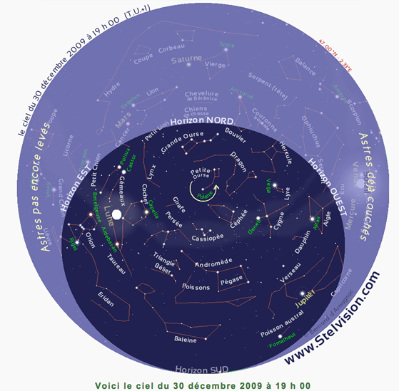

Je sais plus t'as déjà une carte du ciel ?
Oui, le vendeur du télescope m'en a donné deux avec. De ce style
Mais j'avoue ne pas m'en être vraiment servit encore... J'utilise une application sur mon téléphone (Google SkyMap) pour me repérer.
Oui l'une ou l'autre gamme d'oculaire, c'est surement la même chose. On les retrouve aussi sous d'autres noms encore, TMB Planetary II, Omegon Kronus et surement quelques autres si on fouille un peu. C'est plutôt bon signe quand un meme oculaire se retrouve sous différentes marques, c'est qu'il pas trop mal normalement ! Après 5 ou 6mm c'est toi qui choisi, c'est pas encore dramatiquement différent.
Pour la carte ce type est très bien pour apprendre les constellations. N'hésite donc pas à t'en servir pour comprendre où tu es dans le ciel, ça te servira un temps puis un jour tu te rendras compte que tu la connais par cœur et que t'en as plus besoin. Par contre faut compléter par une carte plus détaillée des constellations et qui pourra te donner l'emplacement de objets du ciel profond. A toi de voir si ton appli peut faire l'affaire. Y'en a qui savent faire avec, moi perso il me faut de bonnes vieilles cartes papier !
Pour l'instant, depuis mon balcon, c'est vrai que l'appli fonctionne bien, mais pour ma culture personnelle déjà et pour être plus aguerri, je vais apprendre à utiliser cette carte tournante ;-)
Moi ça fait 35 ans que je fais de l'astro...et la carte tournante, c'est un vrai bonheur...tourner la carte quand tu prépares un peu ta soirée d'observation, c'est comme jouer au strip poker avec Salma Hayek :D :D
