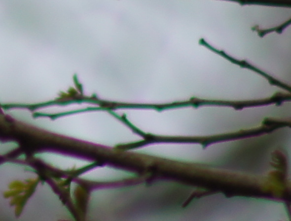

La Startravel (achro) te permettra aussi le planétaire mais ca va bavé niveau chromatique il existe une technique (filtre jaune ou filtre V-blok) pour reduire le chromatisme mais bon c'est du bricolage, niveau CP c'est kif-kif (c'est relatif lol) entre les deux par contre pas de photo possible sur l'achro, enfin photo de qualité apo obligatoire.

Non tu peux zoomer sans problemes seulement les aberrations chromatique seront trés genantes:
J'ai deja vu saturne et jupi dans un 3.2mm HR dessus mais bon c'est pas beau.
