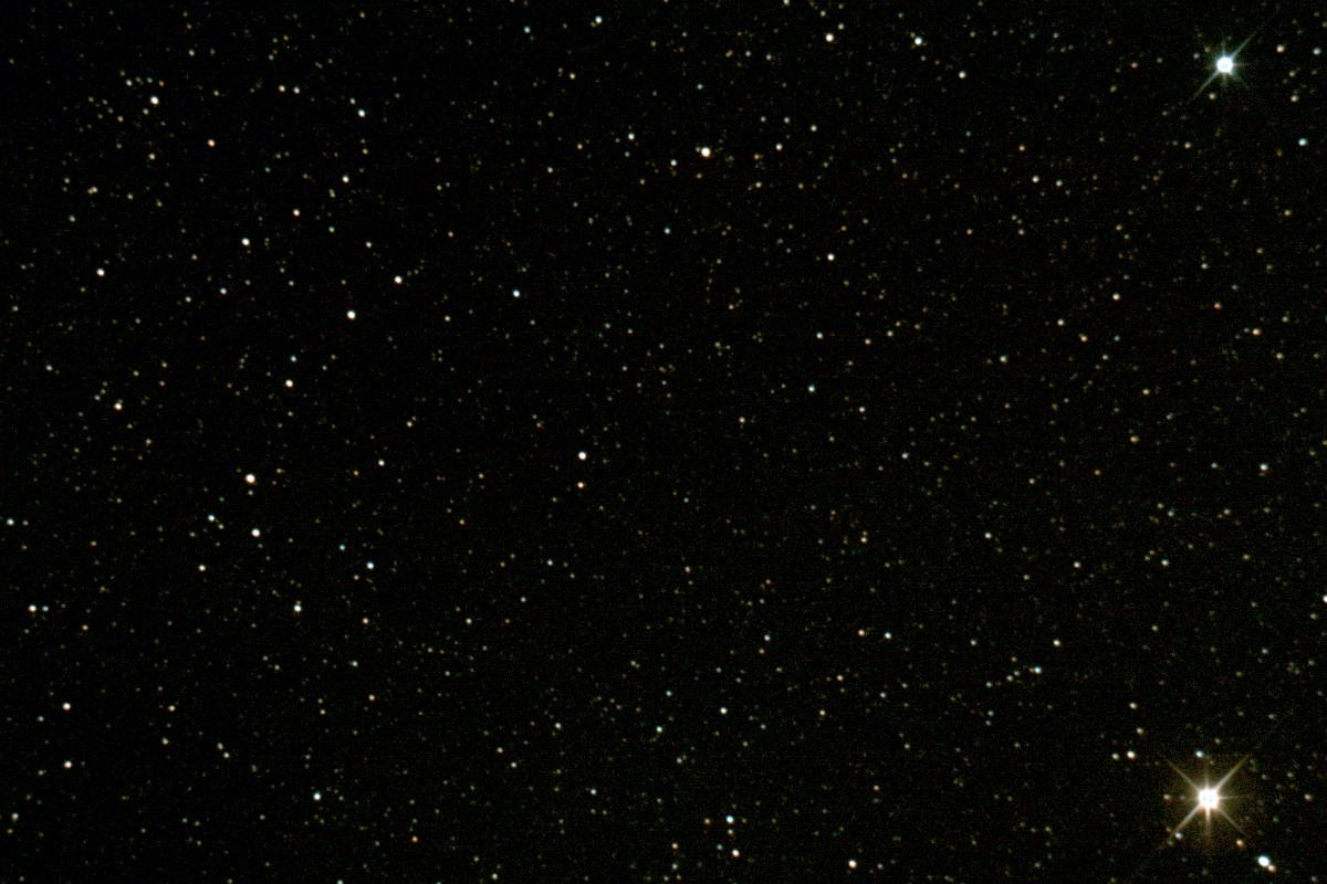

voici donc le champs stellaire capturé (crop de la full réduit à 50% environ):

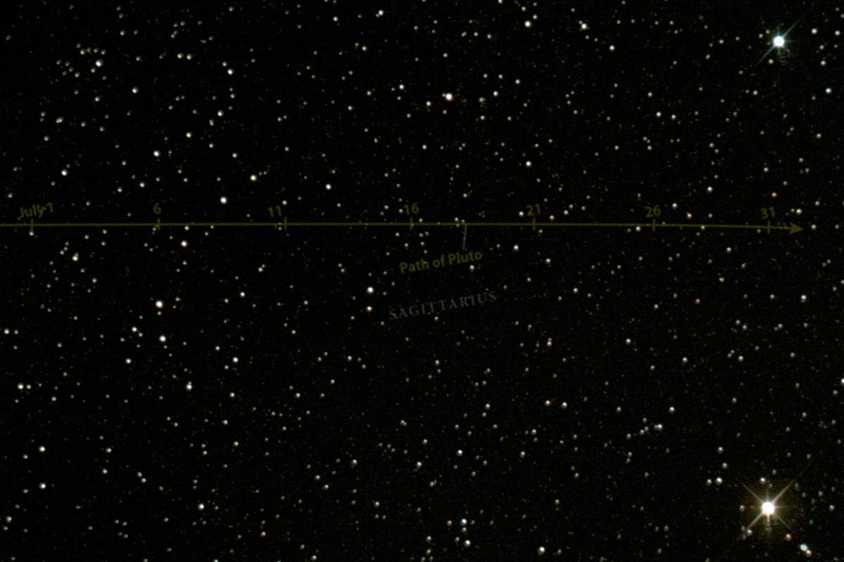

Si l'on superpose la carte, on a çà :

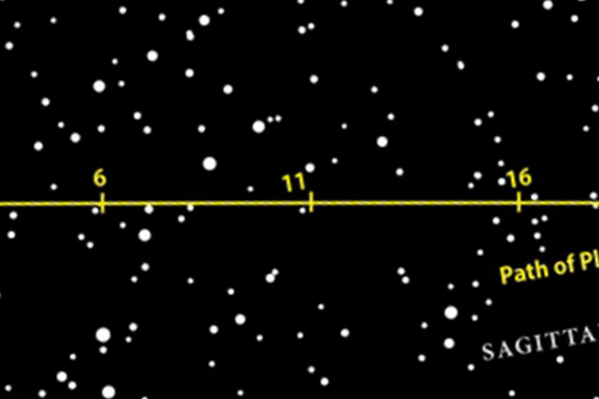

Faisons donc un petit crop de la full:
La carte théorique du 11 juillet:
Superposition douce:

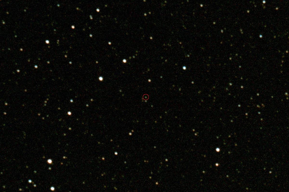

Enfin, la photo sans carte.. Vous la voyez maintenant?

Salut Christophe , pour faire simple, peux tu éditer 2 images cote à cote, avec pointage de pluton sur l'une des 2 images ? Car j'avoue avoir quelques difficultés pour m'y retrouver.
Bonjour à tous, merci pour les premiers retours.
Pour répondre à Christiand, voici la dernière photo avec un petit cercle rouge...
Christophe
