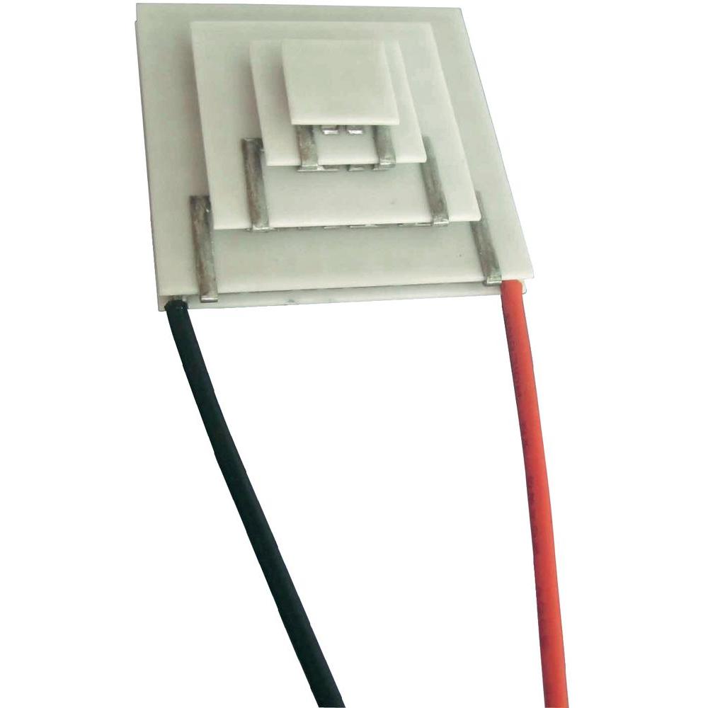

Quand on veut augmenter le delta de température on empile les petiers. C'est la raison pour laquelle on voit sur le descriptifs des caméras refroidies "refroidissement double étage".
Ce peltier consomme 50W et peut atteindre un delta de température de 112°C. Lien ici.

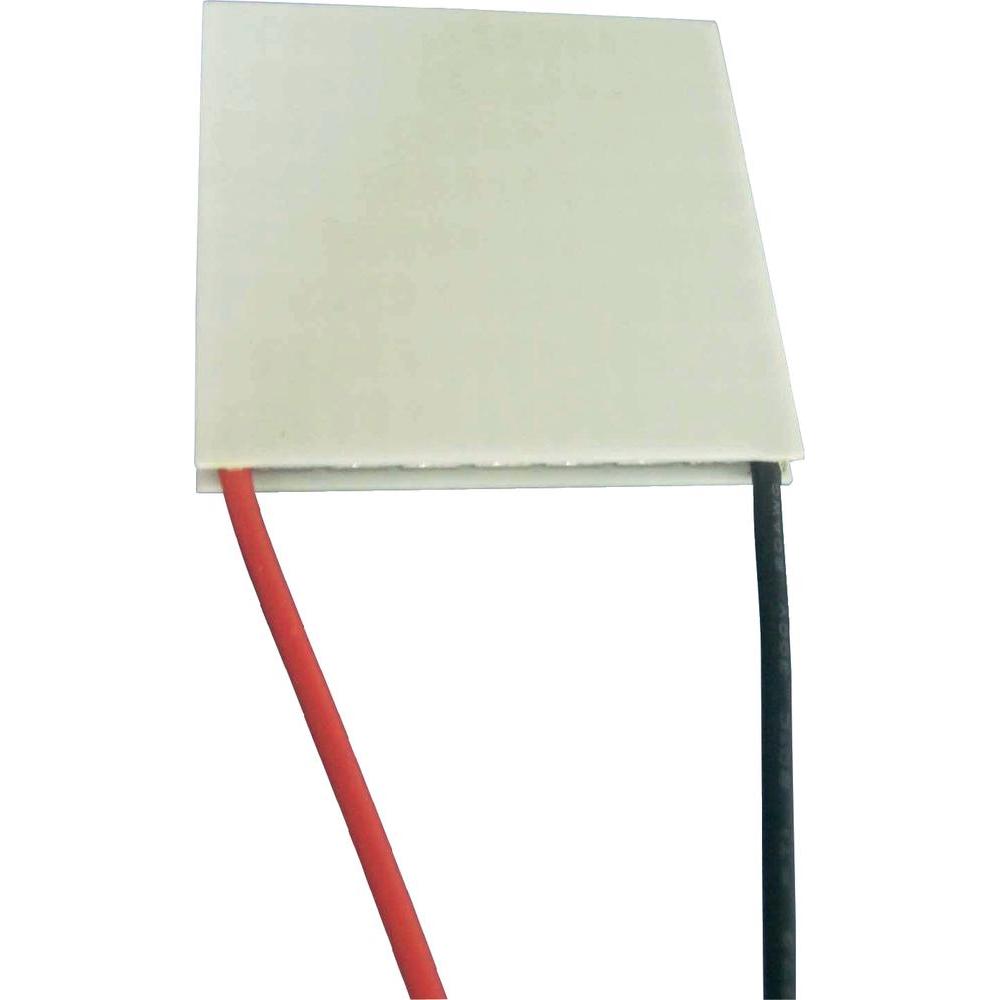

Ce peltier consomme 96W et atteint un delta max de 60°C théorique. Lien ici.
Sur cet exemple on se rend compte que la puissance consommée est quasiment double et que le deta de température est moitié.
