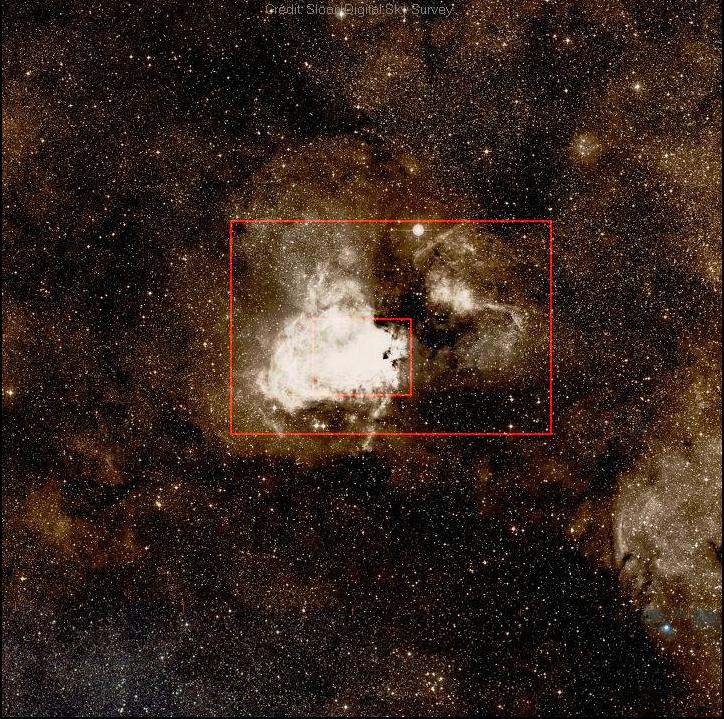

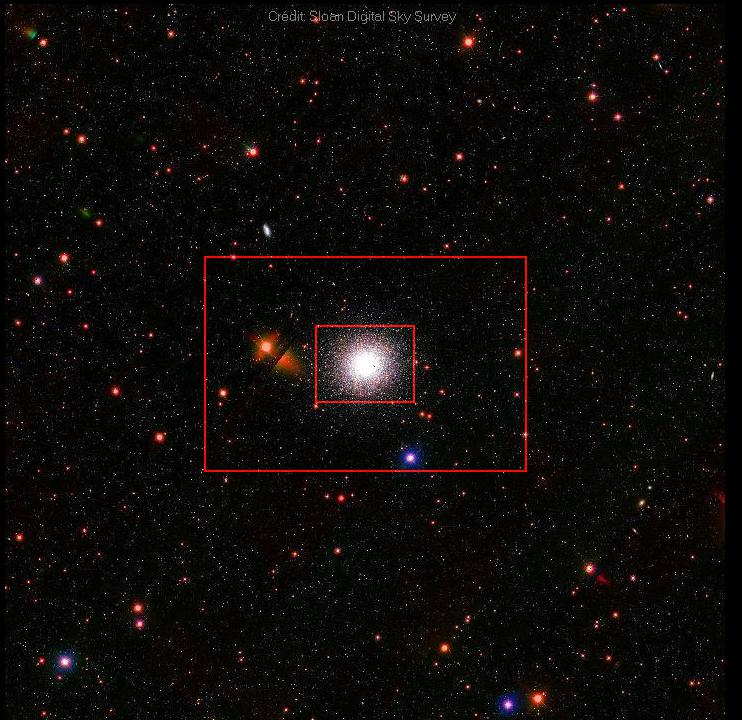

Et pour imager connaissez vous un peu la dsi 2 pro couleur ? Comparer a mon canon 1100d ? Lequel est le mieu pour imager ?
Tout dépend de ta cible...
Les principales différences : l'échantillonage et le champ couvert.
L'APN sera un peu plus exigeant niveau suivi (0,75"/pix contre 1,3"/pix) mais la véritable différence c'est le champ couvert.
Avec Astomatos tu peux voir facilement la différence, ici le grand cadre c'est l'APN et le petit la DSI :
Donc sur des objets larges, la DSI sera inutilisable, mais sur de petits objets (M13, M27, etc.), la DSI peut être utilisée.
Coté sensibilité, si ton APN est défiltré, il n'y aura pas une différence très notable (la DSi s'en sort mieux mais on ne change pas de dimension non plus sans refroidissement du capteur...).
