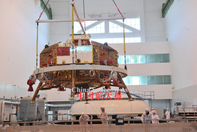

- ils ont réussi fin 2013 à poser sur la Lune, un atterrisseur Chang'e 3 et à débarquer un petit rover Yutu. Le rover a été assez rapidement immobilisé mais continue à envoyer quelques données.
- la mission Chang'e 4 (prévue en 2018-2019) qui devait être initialement une "redite" de la précédente a été ré-orientée. Un atterrisseur alunira sur la face cachée de la Lune que son rover devrait arpenter. Un satellite devrait être envoyé séparément vers L2 Terre-Lune où il servira de relais de communication.

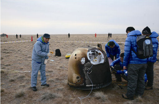

- ils préparent aussi la mission Chang'e-5 (2020 ?) qui devrait alunir, recueillir des échantillons et les rapporter sur Terre. Ils ont déjà testé un module pour le faire revenir à vitesse interplanétaire avec maitrise de la rentrée atmosphérique : c'était un succès.

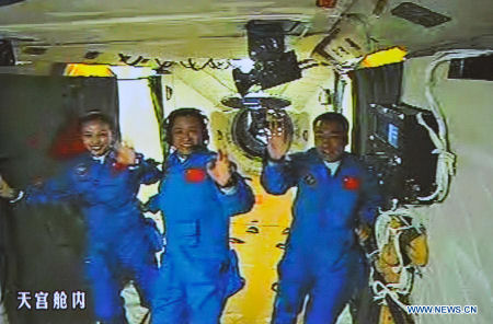

Actuellement ils ont une "ébauche" de station avec le "bidon" Tiangong 1. Une capsule habitée Shenzou 10 lui a rendu visite (donc maitrise du RdV en orbite et de l'amarrage automatique) et les taïkonautes (2 hommes et une femme tous militaires) ont fait quelques activités à bord. Ils continuent à la gérer en orbite mais pas d'autre visite d'équipage n'est prévue.

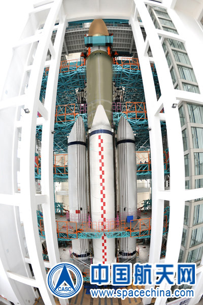

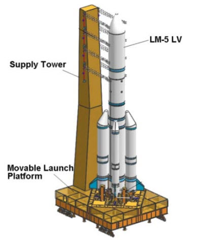

Le futur lanceur lourd CZ-5 (ou Longue Marche 5). Ils en sont aux essais statiques au sol après usinage et assemblage du premier modèle test.
Pas de date annoncée pour le vol inaugural. (2016 au mieux)
La capacité d'emport des fusées CZ-5 s'échelonnera selon les versions de 10 tonnes à 25 tonnes en orbite basse et de 6 tonnes à 14 tonnes en orbite de transfert géostationnaire.
Pour rappel Ariane 5 ECA peut acheminer 18 t en orbite basse et 10 t en orbite GTO
