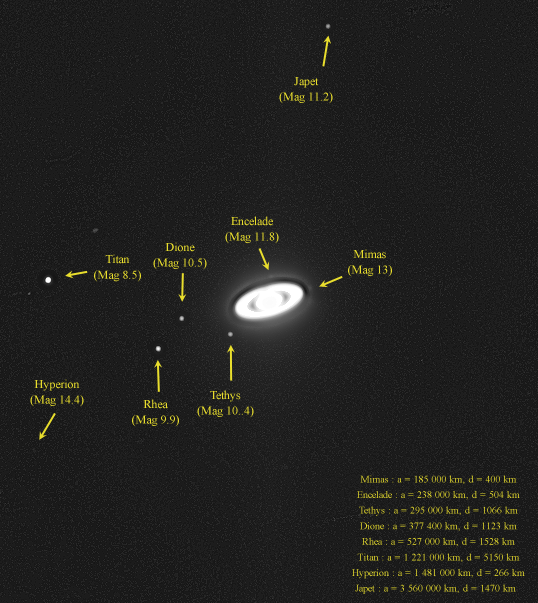

Ce n'est pas une très belle image (prise le 6 juin dernier), mais un défi technique qui était de repérer le plus de satellites possibles avec une simple lunette de 110 mm et une CCD (la ST8XME). Pas évident en plus avec une CCD qui bloome !
J'ai utilisé pour celà une barlow de 4X et stacké 90 clichés de 4 secondes avec un filtre rouge. L'idée était de maximiser la dynamique entre Saturne qui était à la pleine échelle du capteur, et les satellites, jusqu'à... 14 magnitudes en dessous !! Ainsi, la dynamique atteint 100 dB.
Après traitement sous Iris où j'ai fait un retrait de la diffusion pour faire apparaitre Mimas et Encelade, initialement complètement masqués dans le halo autour de Saturne.
Avec un plus gros télescope et une caméra planétaire avec une bonne sensibilité, l'expérience doit être plus facile. Pour les plus chevronnés, Janus doit être accessible...
Au fait, il est impressionnant de penser qu'Encelade et Mimas, si faibles sur cet image, ont été découverts par Herschel dès1789, à l'oculaire de son télescope géant (mais pas très utilisable, c'est là que c'est dingue) de 1.2 m de diamètre et 12 m de long.
