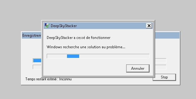

J'ai téléchargé et tenté d'essayer DSS alors ou je m'y prend mal (possible) ou j'ai un problème.
J'ouvre le soft, je charge mes 20 RAW, je choisi "tout cocher" je lance calculer les décalages et windows 7 plante fermeture du logiciel...
Quelqu'un a t'il une idée ou chercher ou ais-je commis une erreur ?

DSS est très gourmand en ressources. Si tu n'as pas trop de mémoire, ça peut faire planter l'ordinateur.
C'est pourquoi les APN récents avec leurs 100000 MPix sont des hérésies, personne ne peut exploiter leurs images sans une bête de course survitaminée comme un cycliste du Tour de France...
Cela dit, tu as un A700 je crois, et 12 MPix ce n'est pas énorme. Il est possible que DSS ait quelques soucis avec le décodage des RAW de Sony...

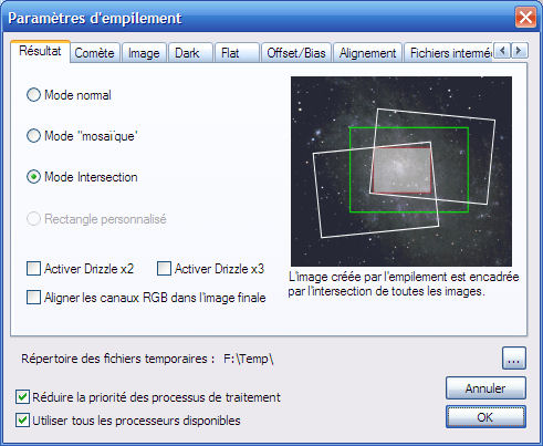

Au lieu de cliquer 'calculer les décalages', essaie peut-être la méthode normale en cliquant sur 'Enregistrer les images cochées' (en rouge). Après, tu peux empiler en mode 'intersection' ou 'Rectangle perso'. C'est beaucoup moins gourmand que l'empilement en mode 'mosaïque'. Quant au 'Drizzle', il est à éviter à tout prix car ça fait exploser la taille des images.
N'oublie pas de cocher les deux cases en bas de cet écran:

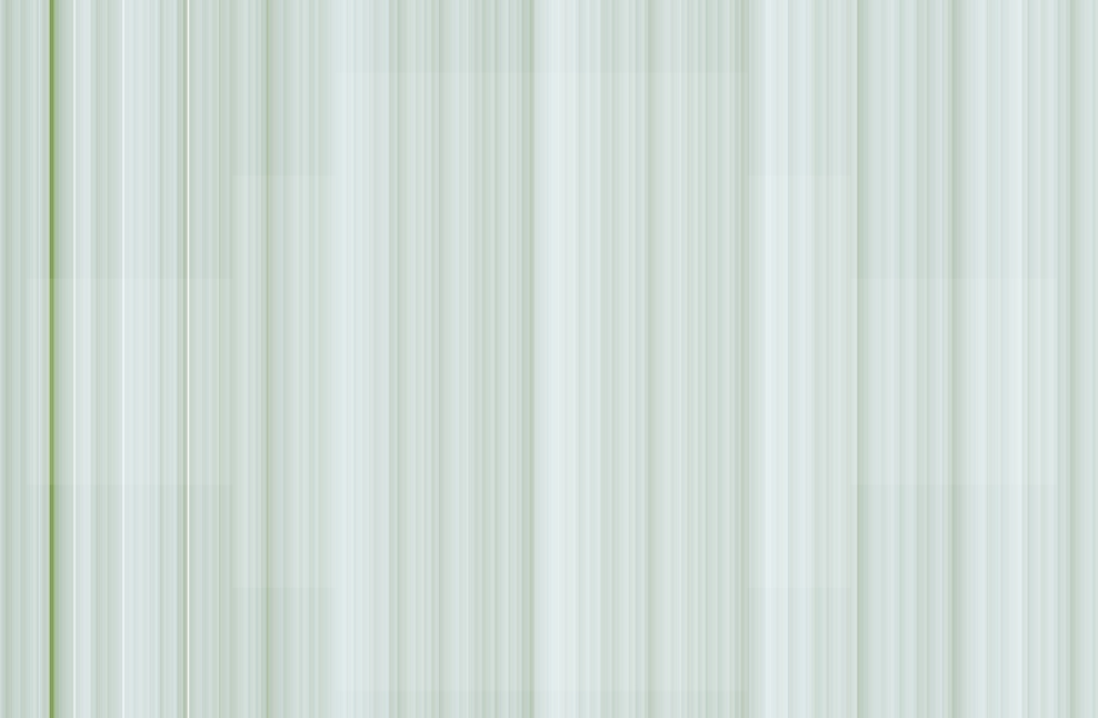

J'ai opté pour 10 images au lieu de 20.
J'ai paramétré DSS comme cité.
Il en a traité 8 ??
Pas de plantage, voilà le résultat :b::b:
C'est certain, quand il pleut, on voit moins bien le ciel...
:jesors:
Apparemment, DSS ne converti pas bien tes images. La solution de Syncopatte me semble une bonne chose : convertir d'abord tes RAW en format TIF ou FIT, puis ensuite utiliser ces nouveaux fichiers avec DSS.
