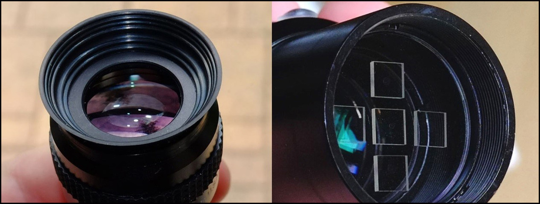

L’oculaire dit «*neutre*», ne présente pas, dans sa présentation, de différence notable avec un oculaire classique. L’autre, «*actif*», contient le fameux Lederman Optical Array. Comme on voit sur la photo ci-dessous, l’array se présente sous la forme de 5 carrés collés sous la lentille d’entrée. On remarque que les carrés ne sont pas disposés tout à fait orthogonalement. La colle est une colle dite optique et est effectivement invisible sur le terrain.

Comment ça marche? Malheureusement, le système est breveté et le secret jalousement gardé, Russ ne communique pas du tout sur le principe optique associé à cet arrangement. N’étant pas moi-même opticien, je n’ai donc aucune idée de son fonctionnement.
Sur l’oculaire actif, il y a une pastille bombée, N (Near), que l’on présentera face à soi, ou à l’opposé (180°), par rotation de l’oculaire dans son P.O. :
- pastille N face à soi, le centre du champ passe «*devant*», et semble flotter devant nos yeux
- pastille N à l’opposé, le centre du champ passe derrière, et semble être perdu loin dans l’espace

De par leur conception, les LOA ont un défaut majeur connu et déjà documenté. Vous vous souvenez des carrés dont je parlais plus haut? Et bien lorsqu’une étoile brillante traverse l’un de ces carrés, elle se dédouble et son image fantôme apparaît juste à côté pendant quelques instants. Cet artefact est ainsi très souvent présent. On peut l’ignorer où ce peut devenir une obsession. A chacun de voir comment il pèse dans la balance, au regard du tableau général.
