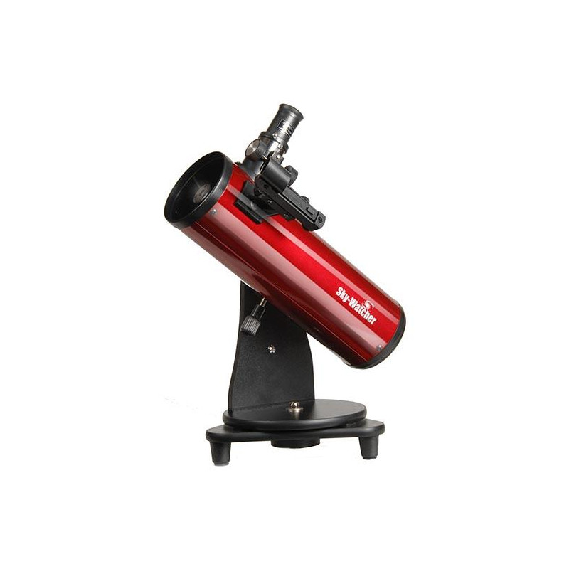

Mais je me demandais si je n'allais pas m'équiper de ce petit dobson en photo large + autoguidage:
Le dobson de table 100/400 de Orion:
http://www.astroshop.de/fr/skywatcher-telescope-n-100-400-heritage-dob/p,45308
Certes il faut raccourcir un poil le tube, voire le strocker...
Quel est votre avis?
Christophe
Un primaire sphérique à F/4 qui ne "respire" pas, où il n'y a aucune place pour mettre un correcteur de coma (qui coûterait le prix de l'instrument), avec un PO tout-en-plastique...
C'est pour faire des selfies rigolos?
Patte.
Hum, après vérification, il s'agit d'un primaire parabolique (changement dans la gamme?):
http://www.teleskop-express.de/shop/product_info.php/info/p6827_Skywatcher-Heritage-100P---100mm---4--f4-Reise-Dobson-Teleskop.html
Cela devient plus intéressant (tout en sachant que sans correcteur de coma...)
Voir aussi cette discussion (où il y a pas mal de confusion à propos de "diffraction limited"), quelque part à partir des messages #38:
http://www.webastro.net/forum/showthread.php?t=130412&page=2
Pas bien claire cette affaire!
Patte.
