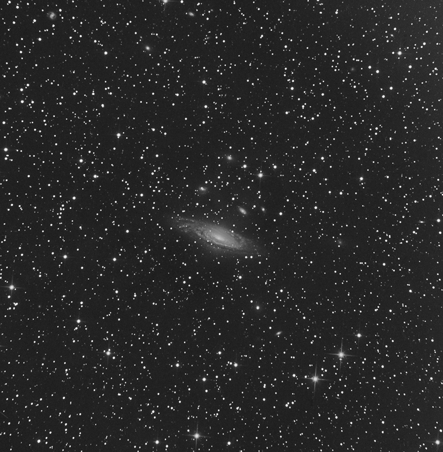

Une image en noir et blanc de mon ensemble de galaxies préférée. Le ciel ne m'a pas permis de faire la couleur et j'ai préféré passer un peu plus de temps sur la luminance. L'autoguidage a fait ce qu'il a pu à cause d'une mise en station qui ressemble plus à un jeté de monture...
lien vers la full:

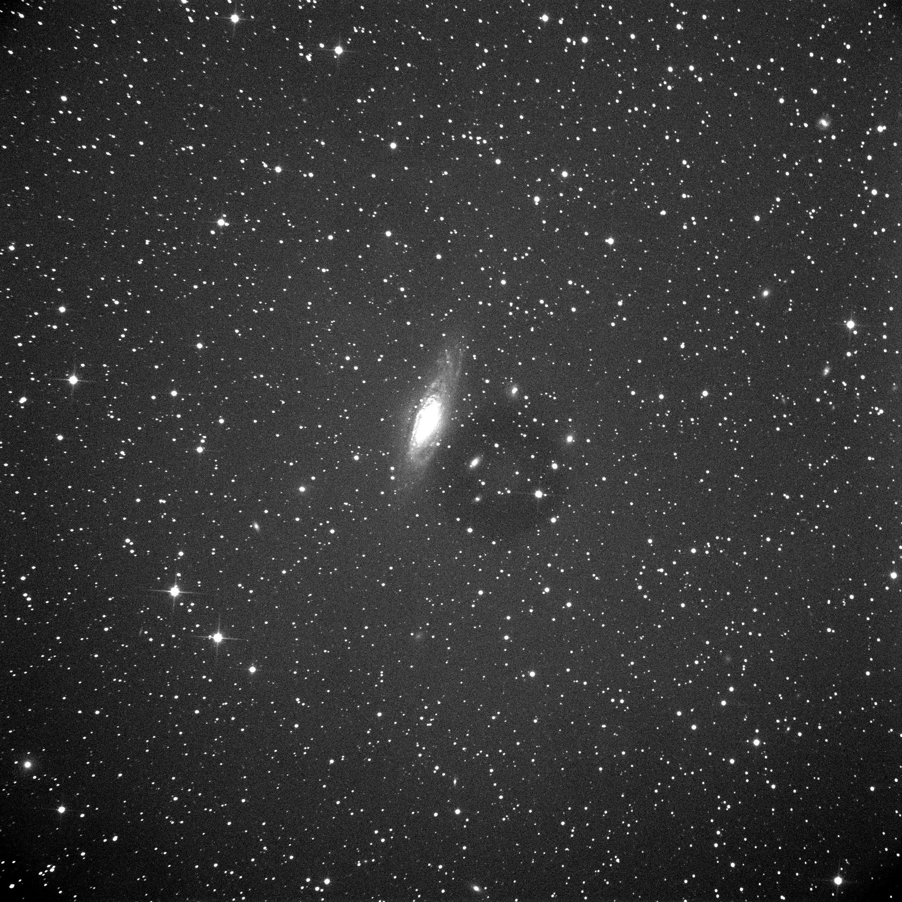

voici une image brute avec les seuils de iris en mode auto:
au total 19 poses de 5min
avec atik 4000 a -25 sur newton 200/1000 avec correcteur baader.
guidage php de la monture em200
pretraitement iris avec étirement dynamique et retrait de gradiant.
traitement photoshop: niveau/courbes/masque flou sur le ciel et masque d'accentuation sur la galaxie.
En conclusion, à la vue des images brutes, je pense que mon correcteur est un peu dans les choux ou alors que la collimation est mauvaise (faite avec laserr mais je ne suis pas au top...)
amicalement
Gilles
Modifié par gilles38
Le suivi ne semble pas affecter la qualité de l'image qui montre des étoiles ponctuelles. Attention de ne pas trop "dynamiser" les étoiles au détriment de la galaxie.

Je vais refaire un traitement avec moins de dynamique pour voir. J'ai rajouté une image brute pour montrer le point de départ...

tu utilises un correcteur de coma là ?? (on dirait bien que non)
L'image est pas mal, mais avec ce cadrage tu as raté de peu le quintet de stephan :-)

Merci Fred,
effectivement mon correcteur ne doit pas être a la bonne distance ou alors pas bien perpendiculaire...a voir.
Pour le cadrage j'ai voulu centrer la galaxie car je savais que les coins risquaient d'etre fuyants...

Oui il semble avoir un problème de Tilt car les étoiles sont bien d'un côté.
Sinon l'image donne des détails sympas.
