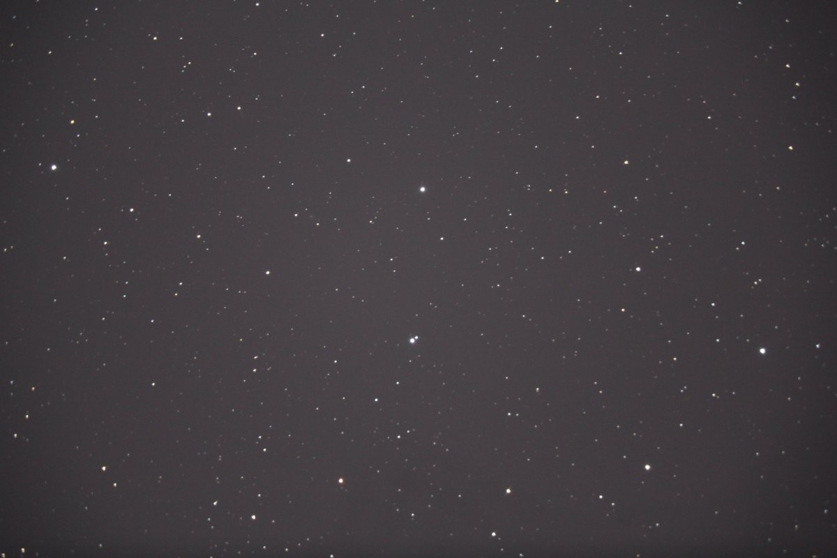

Bon, je repointe la galaxie... pose de 7', celle ci-dessous, toujours rien :?: :?: :?:

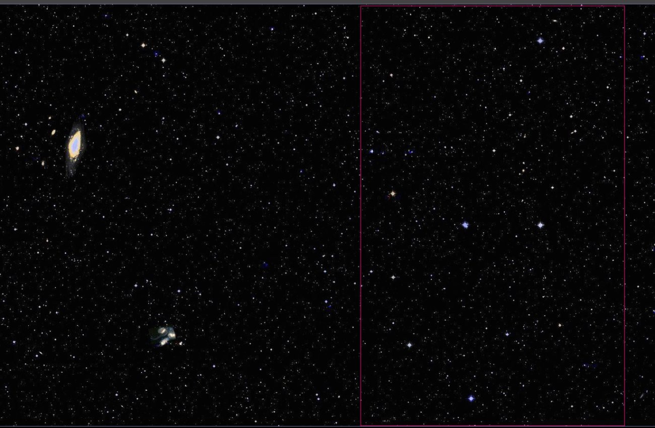

Je recherche une photo sur le net pour comparer les étoiles avec mon acquisition, je n'arrive pas à trouver la moindre ressemblance...
Mais quel est ce coin de ciel que le goto pointe, bug sur cette coordonnée?
bizarre non?

Note: les étoiles ne sont pas tout à fait rondes, j'avais oublié de couper l'interval avant l'autoguidage ^^

j'ai recherché une correspondance avec un plan large
Un vrai casse tête lol
Ce que je n'arrive pas à comprendre, c'est pourquoi mes essais était parfaitement centrés
et cette galaxie totalement décalée o_O?
Ca me dépasse, à part un bug du goto, je vois pas...

@mariobross
Super ton lien, merci! ^^
Après vérif, la galaxie se trouve en dessous tout en bas, en fait c'est le contraire de bottles, l'étoile double doit être tout en haut ^^
Je ne comprends toujours pas cet ENORME écart alors que les tests sur les autres cibles sont bonnes o_O?
