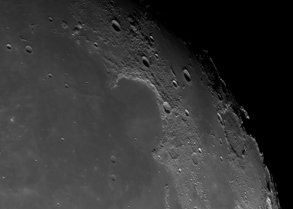

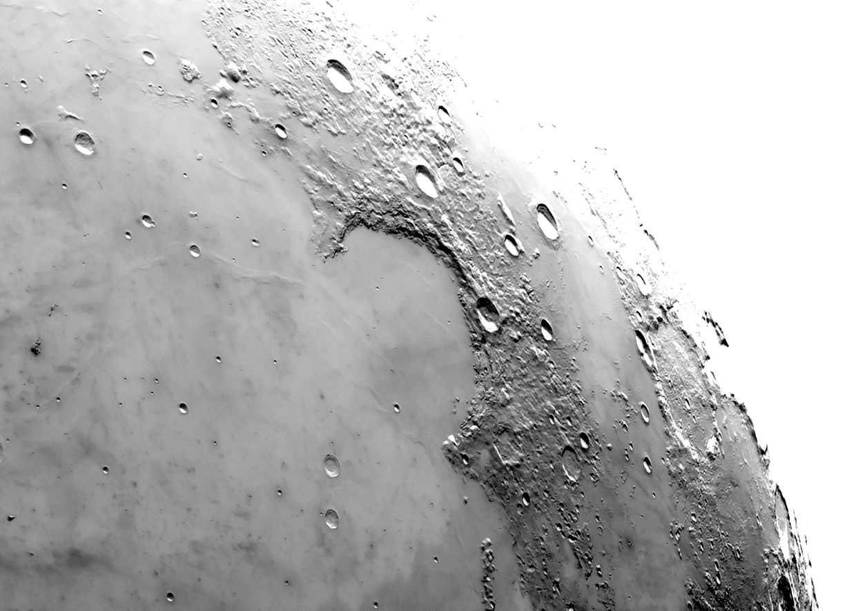

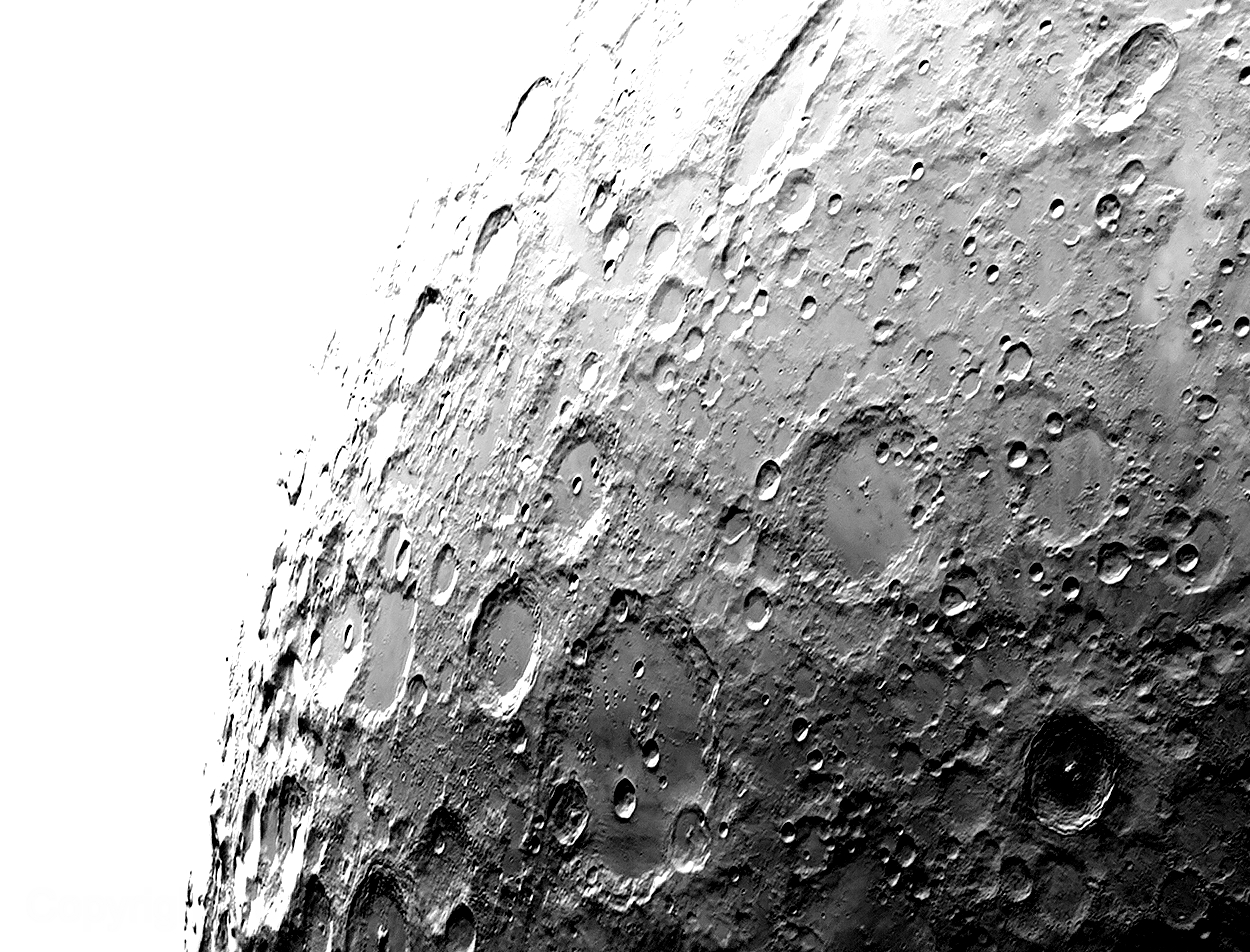

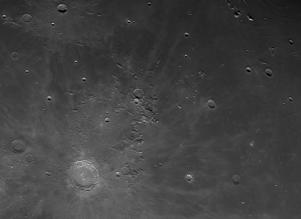

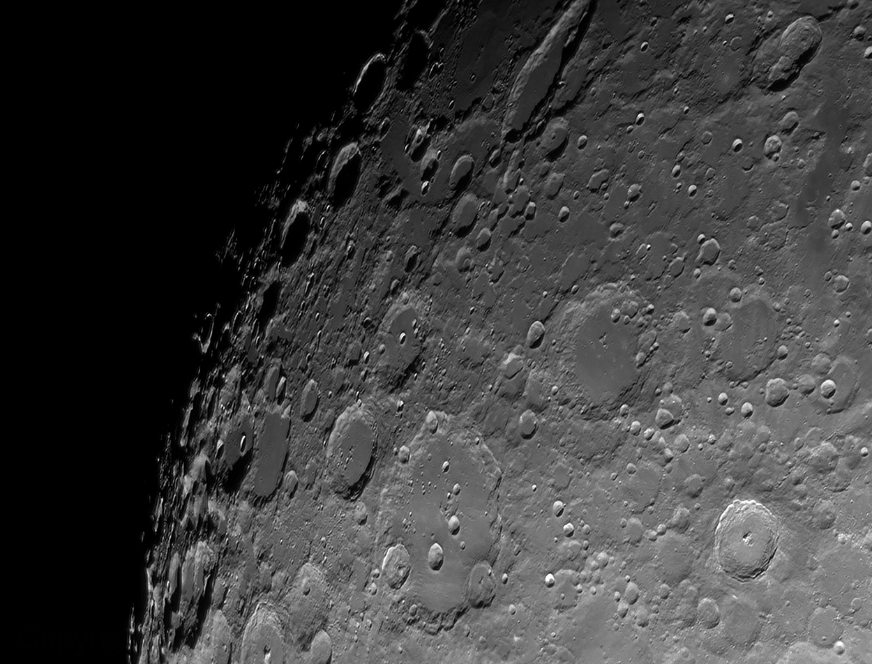

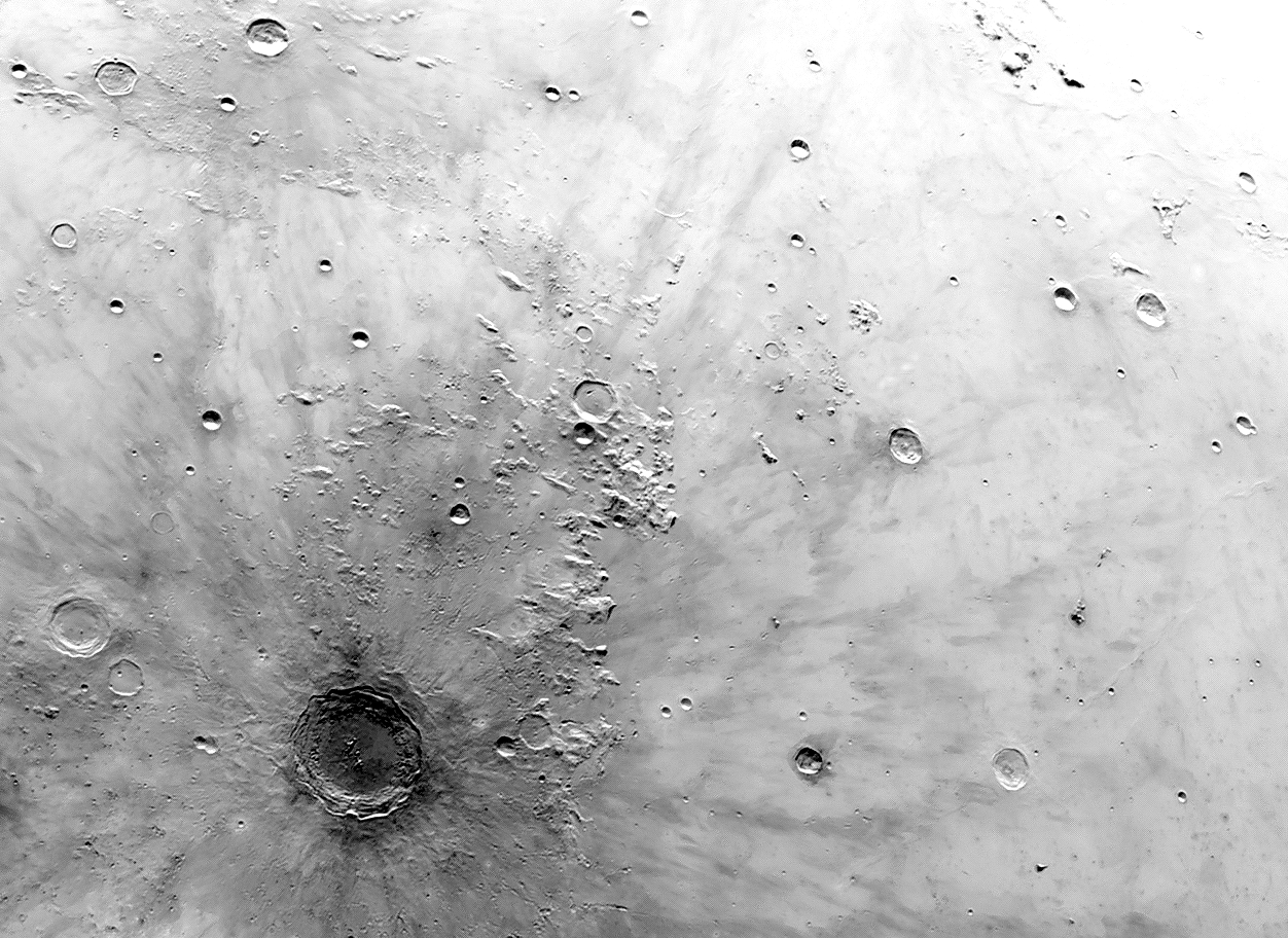

Suite aux premiers tests très encourageant sur la Lune avec le C8 et le filtre IR742, voici enfin le reste du lot traité ;)
Bon, toujours pas de crayford pour la MAP... j'arrive pas a me décider sur le modèle (pilotable ASCOM)
Acquisitions :
Lyon, le 25/09/2015
C8 + QHY5L-II mono au foyer
Traitement AS!2 et R6
Finitions Photoshop CS
Images présentées à 100% de la taille d'acquisition
Avec versions en négatif pour apprécier les détails subtils
Pas mécontent du résultat, le filtre IR y'a pas a dire : ça marche bien ;)
Région de Clavius :
6ff8b8716205a6e3d8495d9281fa476a.16536x16536_q100_watermark_watermark_opacity-1_watermark_position-4_watermark_text-Copyright%20Poussin69.jpg
6ff8b8716205a6e3d8495d9281fa476a.16536x16536_q100_invert_watermark_watermark_opacity-1_watermark_position-4_watermark_text-Copyright%20Poussin69.jpg
Région du Golfe des Iris :
af8e3a27e99e8b7835725bfea5c74cf9.16536x16536_q100_watermark_watermark_opacity-1_watermark_position-4_watermark_text-Copyright%20Poussin69.jpg
af8e3a27e99e8b7835725bfea5c74cf9.16536x16536_q100_invert_watermark_watermark_opacity-1_watermark_position-4_watermark_text-Copyright%20Poussin69.jpg
Région de Copernic :
34fde68cee9ec156d0410823cb969584.16536x16536_q100_watermark_watermark_opacity-1_watermark_position-4_watermark_text-Copyright%20Poussin69.jpg
34fde68cee9ec156d0410823cb969584.16536x16536_q100_invert_watermark_watermark_opacity-1_watermark_position-4_watermark_text-Copyright%20Poussin69.jpg

Bravo ça passe très bien, surtout avec l'IR 742 qui bouffe pas mal de résolution et de lumière !
Je crois qu'avec ce filtre j'ai enfin trouvé la solution pour imager un peu plus souvent sur mon site :cool:
Prochaine étape "barlowter" un peu... ca va pas être la même histoire :D
Un grand bravo Jérôme pour cette très belles séries d'images lunaire avec un c8 et le filtre IR742 semble être une arme redoutable contre la turbu mais avec très certainement une légère perte des fins détails !
Merci Gérard, David, Philippe, Marc et Albéric pour votre passage ;)
Même si l'IR bouffe énormément de résolution c'est une véritable aubaine pour moi de pouvoir sortir plus souvent le vénérable C8 :p
Dire qu'il n'y a pas si longtemps que ça je songeais à revendre mon tube car je n'arrivais pas à sortir d'images planétaires potables :cry:
Comme quoi... il faut toujours persévérer ;)
Je ne perds pas de vue l'idée de me consacrer aussi au visuel pur avec un gros Dobson... mais finalement cela attendra encore un peu :be:
Comme quoi notre ciel lyonnais n'est pas si mauvais que çà pour du planétaire ... sauf quand il y a du brouillard !;)
La résolution de ta QHY5 était sur combien ; because avec mon C8 le Golfe des Iris en 640X480 tient tout juste en largeur sur le capteur ... y'a les bords qui touchent :be: !
Prochaine étape Mars ? ;)
Quelle poisse ce brouillard en ce moment :(
J'étais en bin1x1 soit 1280x960 pixels sur la QHY5L-II
Pour Mars on verra quand elle sera plus grosse :D
