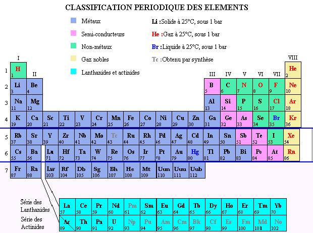

La masse d'un élément n'est pas en rapport avec sa radioactivité. Il existe des éléments légers radioactifs et des éléments lourds qui ne le sont pas (enfin jusqu'à une certaine limite).
Ce qui compte c'est l'équilibre des éléments constitutifs du noyau (protons, neutrons). Quand il y a trop de protons par exemple, leur force répulsive (ils ont le même signe) va dépasser l'interaction forte qui les lie et on aura un noyau instable. Il faut alors un certain nombre de neutrons dans la soupe pour modérer cette force répulsive. A l'inverse, s'il y a trop de neutrons, l'interaction forte qui lie les éléments sera diluée et le noyau sera instable.
Pour mémoire, un atome est défini par son nombre de protons, ou numéro atomique. C'est ce nombre qui lui donne ses propriétés chimiques. Vient ensuite le nombre de neutrons. Dans la table périodique, les éléments sont rangés par numéros atomiques :
Ainsi l'oxygène porte le n° 8.
Par contre, chaque élément peut contenir un certain nombre de neutrons. On appelle ça les isotopes d'un élément. Par exemple l'oxygène peut avoir entre 5 et 12 neutrons. Mais seuls les noyaux avec 8 à 10 neutrons seront stables (en jaune sur le schéma ci-dessous), les autres seront radioactifs (en vert) :
On voit sur l'image ci-dessous qu'au delà du numéro atomique Z=82 (Plomb), plus aucun noyau n'est stable, quelque soit le nombre de neutrons. Mais certains plus légers que le plomb, donc avec moins de protons, comme le Technécium (Z=43) ou le Prométhium (Z=61), sont toujours instables :
