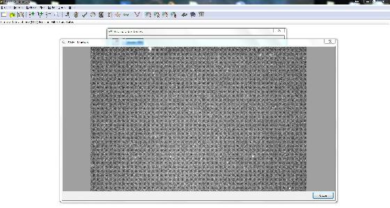

salut, j'ai un truc bizarre sur mes images.
j'ai convertit mes images avec IRIS pour faire toute ma chaine de traintement sous ce logiciel que j'ai l'habitude d'utiliser.
en voulant analyser mes images sous MUNIWIN, j'ia voulu gerer avec mes images finales, (traitée avec offset/dark flat) et en ouvrant une image elle avait un espece de cadrillage dessus.
j'ai pensé a un problème de traitement.
mais en ouvrant mon image brute convertit par IRIS elle ressemble a ça: :confused:
vous en pensez quoi ???
a noter que j'ai cette "trame" sur mes images, mais aussi sur mes flats.....
ça viens de quoi ? quand je zoom sous iris énormément sur mon flat, je vois la même chose.(mais pas sur mes images)
autre bizarerie, alors que l'analyse que je fait sous mes images prétraitée, j'obtiens une courbe relativement belle et homogene.
quand je test la meme courbe uniquement avec la couche verte, j'obtiens une courbe en dent de scie....
etrange....

salut.
non, j'ai une boite a flat.
(j'utilisais un tissu avant pour mes flats, et j'avais deja vu sur muniwin ce phenomene, j'ai cru que ça venait de ça....du coups j'ai fait ma boite a flat.)
je pense a un probleme de debayerisation aussi, mais je comprends pas ou ça coince et pourquoi ?

en fait, je me rends compte que si je traite tout avec muniwin, depuis mon image brute, je n'ai aps ce phenomene...
il s'agirais donc bien d'un probleme de debayerisation sous IRIS.
quelqu'un sait s'il y as des parametres a changer sous iris ?
j'ai un EOS 1200D, et j'utilise les aprametre donnés pour les EOS 500D, peut etre devrais je prendre ceux du 5D ?
Modifié par pinx
