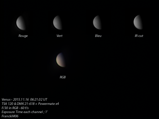

Là cette fois, j'ai voulu essayer de faire Vénus en RGB et donc voici le résultat. Je trouve aussi que j'ai eu quelques détails visibles avec le rouge et le bleu : :wub:

Belle image mais est-ce les couleurs sont vraies ? on dirait plutôt un effet de décomposition de la lumière, du rouge en haut vers le bleu en bas ??
Oui on voit certainement une région polaire plus claire. Elles sont claires dans le bleu, car le reste de la planète est plus sombre (comme en UV)
Après la balance des couleurs serait à revoir un peu ;) la couleur globale doit être blanc tirant légèrement vers le jaune, et la région polaire claire, blanc tirant vers le bleu ;)

Merci de ton passage Christophe ;). Dès que je serais chez moi, je vais refaire un peu le traitement pour avoir une meilleure couleur se rapprochant de ce que tu expliques.

Bravo Francki, j'ai une grande préférence pour la bleue qui est la plus fine et la plus détaillée !
Merci Will ;). Moi aussi, j'ai une préférence pour la couche Bleue mais il y aussi la couche rouge :rolleyes:

Merci Phil et Nathan. Oui phil, c'est un peu pour ça que je me suis amusé à faire Vénus en RGB car on la voit très rarement en couleur et je trouve ça dommage.
Finalement, ça m'a fait découvrir que les filtres Bleu et Rouge pouvaient livrer quelques détails intéressants.

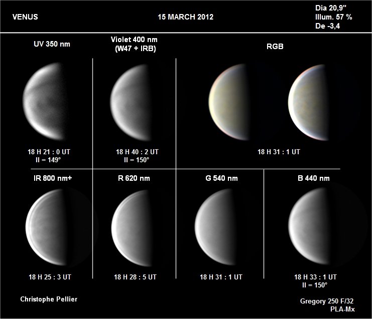

Les "vraies" couleurs sont un graal impossible à trouver. Par contre il est possible d'élaborer une vision des couleurs fiables à partir d'éléments le plus objectifs possible. Concernant Vénus, on peut s'appuyer sur sa courbe d'albédo qui dit que la planète est légèrement plus absorbante dans le bleu que dans les autres couleurs : elle est donc blanche mais très légèrement jaune. Cette teinte est subtile et probablement pas accessible en visuel, mais en CCD où on dispose de contrastes accrus, elle apparaît sur des images bien résolues et correctement traitées:
