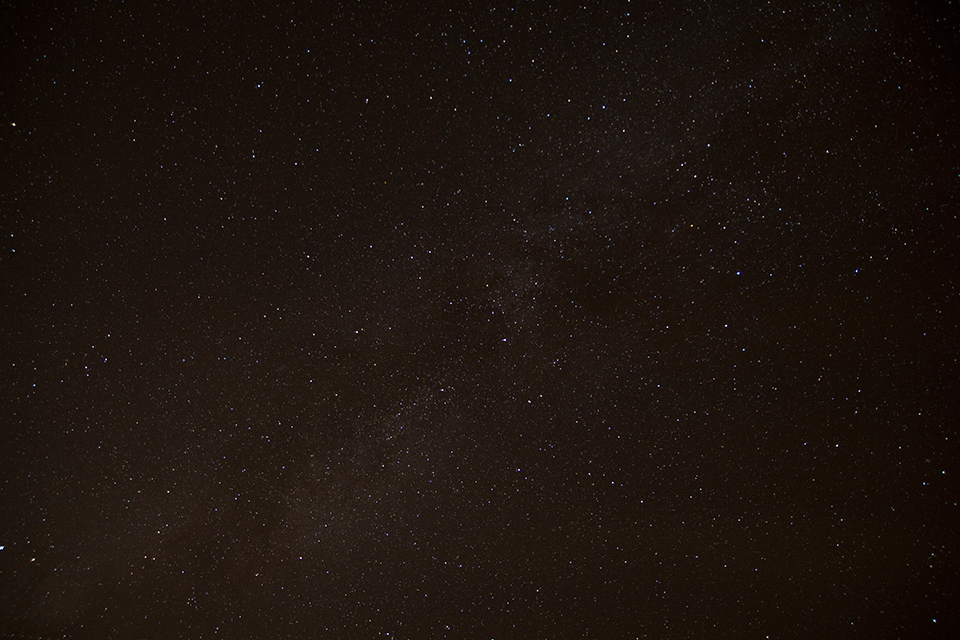

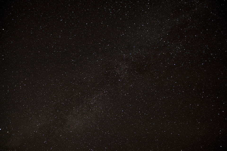

Débutant en astrophotographie, et après quelques basiques comme voie lactée grand angle, filée d'étoiles, Pleiades, j'ai essayé une version "plus près" de la voie lactée. Seulement le résultat après traitement ne me parait pas très bo, alors peut être que je n'arrive pas à exploiter correctement le RAW ?
Voici les deux RAW (ici au format .PNG) donc sans retraitement, à partir desquels j'ai fait mes retouches :

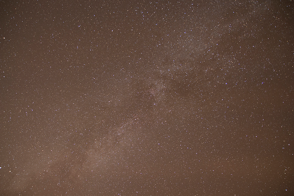

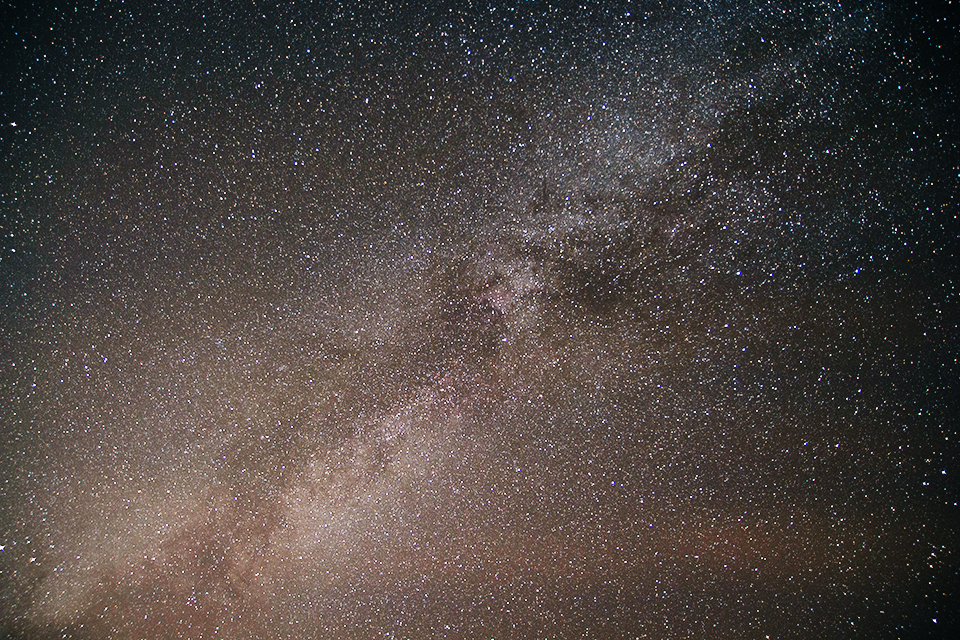

Et voici deux essais de retouche (que je ne trouve pas convaincants ?! - surtout le premier)
J'attends vos avis et conseils. Il doit surement y avoir moyen de tirer quelque chose de mieux du RAW !

J'ai un peu joué avec ton image : on peut toujours rehausser les niveaux mais la piste s'avère vite être une impasse, car je pense que ton image manque de "matière". D'abord, tu as pas mal de vignettage et ça fait assez de dégâts, au point qu'il est impossible d'avoir une image uniforme. Ensuite, il y a du gradient qu'il est impossible d'enlever comme ça sans un traitement un peu poussé, et enfin, il y a des zones un peu rouges dans le bas à droite - nuages ou pollution lumineuse.
Il me semble que tu aurais intérêt, même pour des images "de base" à faire un prétraitement tout ce qu'il y a de plus classique.
D'abord, des flats pour uniformiser et enlever le vignettage, ensuite quelques images supplémentaires pour les empiler et avoir davantage de "pêche", voire de nuances colorées.
Poser plus longtemps aussi.
Bon, c'est déjà un chouette début, et tu es sur la bonne voie. Courage !

Salut Ben,
Elle est pas mal du tout cette image de la Voie Lactée.
Je l'ai un peu retraitée avec PixInsight pour corriger le gradient et le vignettage, rééquilibrer les couleurs et pousser un peu les curseurs pour faire mieux ressortir la VL.

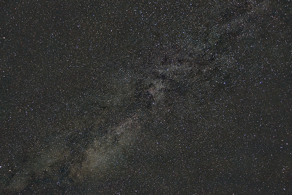

Pareil pour moi : Pix pour le gradient et l'équilibrage des 3 couches RVB puis photoshop pour désaturer légèrement le FDC, monter la saturation des couleurs et des courbes pour faire ressortir l'objet et baisser le FDC ;)

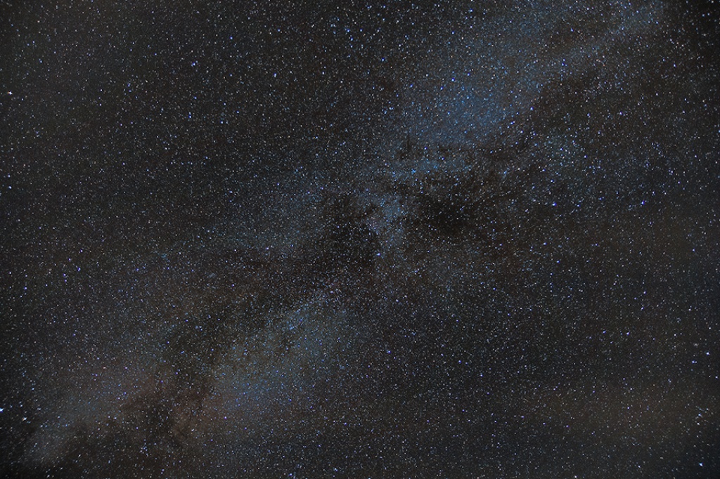

J'ai juste pour tester utiliser ta première photo.
Réglage des couleurs au même niveau en gros et jouer avec la luminense.
Alors le résultat montre que ton brut est pas si mal que ca je trouve, ca te laisses imaginer ce que peut rendre ton image une fois traitée. J'ai accentué la luminense pour te montrer qu'on peut voir beaucoup de chose et différente des autres traitement. maintenant à toi de jouer et de réaliser une photo qui te plaira ;) .
