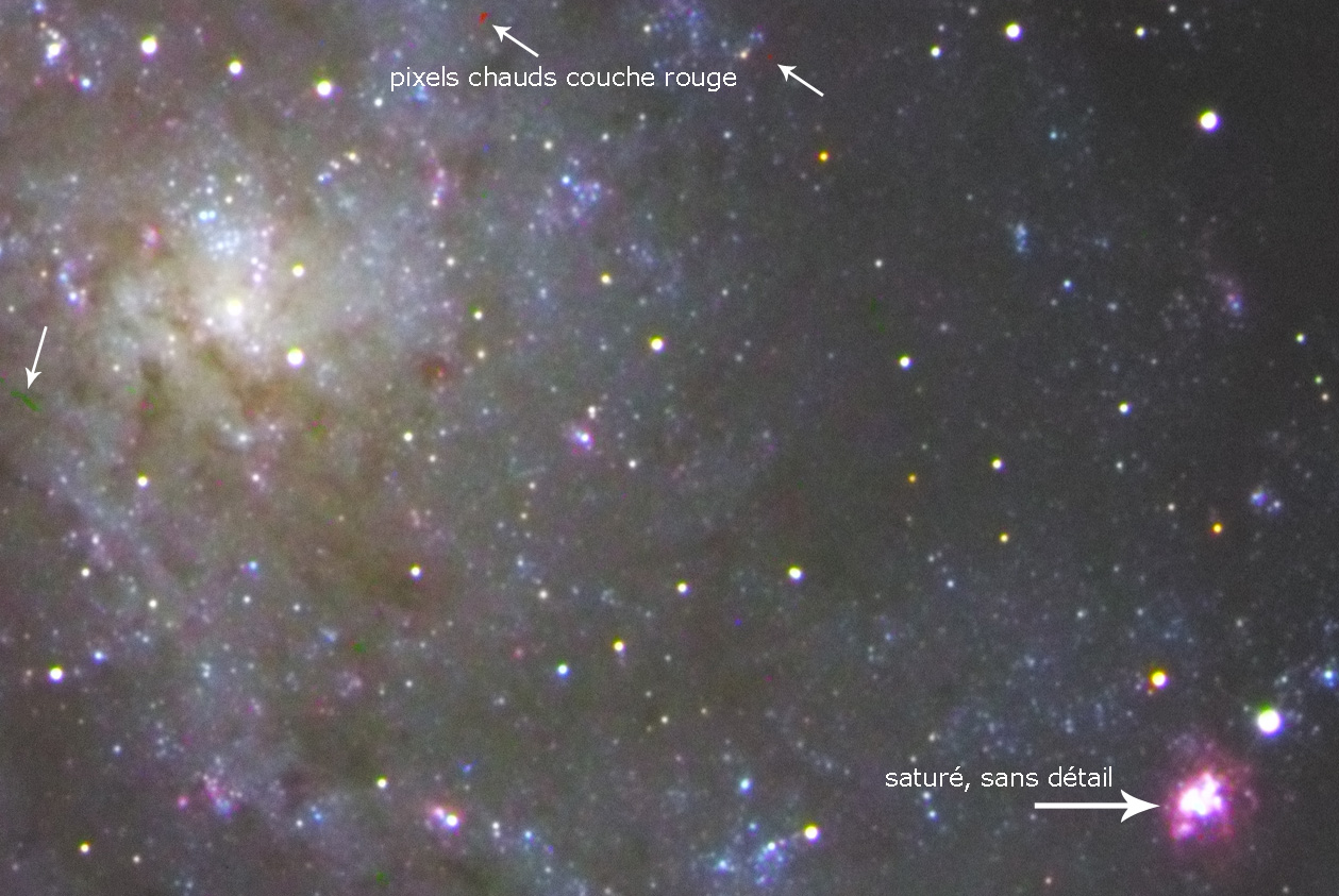

En revanche c'est le traitement qui ne va pas. A mon avis ce n'est pas une question de bias ou de dark, mais simplement un dosage des curseurs... La 1ere image est trop hard, mais c'est surtout le fond de ciel qui présente une granulation et des artefacts dans les zones centrales de la galaxie (points colorés - fléche de gauche ci dessous).
Sans trop de tromper je pense que c'est la chrominance qui est à l'origine du soucis, à moins que tu utilises un CCD couleur (?)

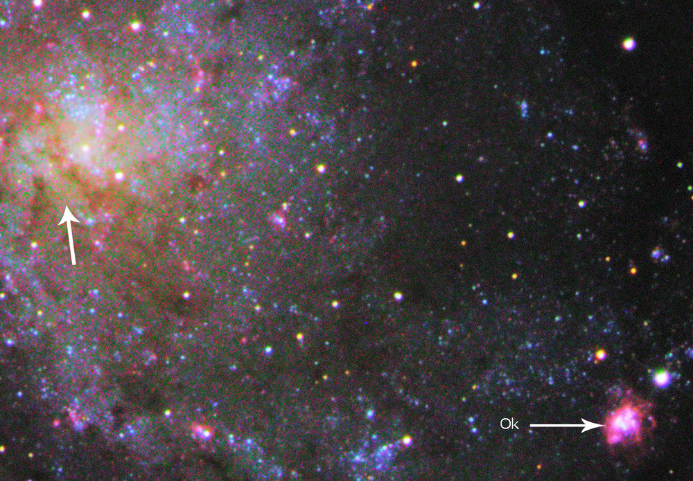

Cependant les détails souffrent moins des effets de rehaussement et la nébuleuse en bas à droite dévoile sa structure :
Sur la seconde image les artefacts ont disparu, mais elle manque un peu de punch dans l'ensemble...
La nébuleuse en bas à droite apparait cette fois saturée, sans structure.
Attention également aux pixels déviants résiduels colorés (rouge en haut ou trace verte) qui peuvent certainement se corriger en prétraitement (avec Iris on fait un fichier "cosmétique", tu dois pouvoir faire la même chose avec ton soft) :
A mon avis il n'est pas trop compliqué d'obtenir le "beurre et l'argent du beurre", c'est à dire un fond de ciel clean sans artefact et des signaux un peu plus boostés. Sous PS on travaillerait luminance et chrominance séparément, cela se ferait au moyen de calques pour ménager la dynamique de certaines zones de l'image.
Bref tu peux t'entrainer et essayant d'obtenir quelque chose de plus equilibré, un bon hobby !
