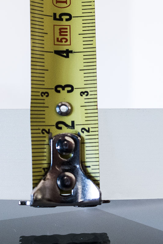

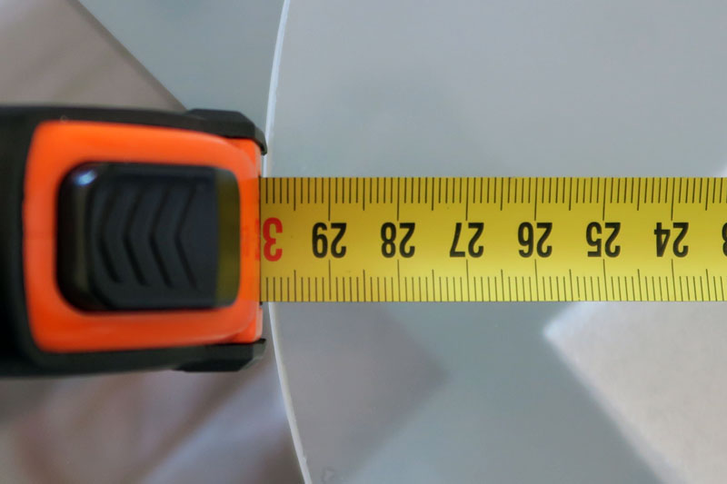

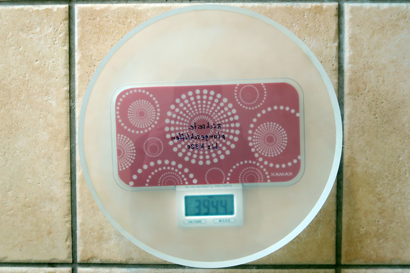

Voici des nouvelles fraîches, j'ai reçu la bête hier !:banana:
Dans la foulée je lui ai fait une petite chambre (boite en ctp de 15) et l'ai mesuré un peu dans tous les sens:
A réception, je trouve donc un diamètre de de ~299mm (+/1 mm, vu la précision de mon mètre).
Une hauteur de ~24 mm (+/- 1mm)
Un poids de 3944 gr (+/- 2 gr je pense)

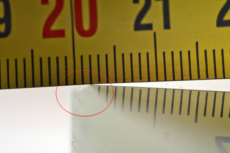

Ce matin je me suis attaqué au chanfrein (pendant ~1 heure) et j'ai biseauté entre ~1,5 et ~2,5 mm (à la louche) sur la tranche côté miroir.
2 questions à ce stade:
1) Pensez-vous que l'épaisseur du chanfrein soit suffisante ?
2) Dans le Texereau il est dit qu'il faut aussi biseauter le bord de la base,vous pouvez me confirmer ?
absolument pas, il faut en faire un d'au moins 3 mm , et l'entretenir tout au long de l'ébauchage.
Au dos également un chanfrein, et rectifier le dos, plan .
Du Scotch sur la tranche facilitera le nettoyage .

Merci pour la réponse Fr.G !
Le dos a été rectifié avant envoi et je viens de chanfreiner la base (2mm).
Je referais donc une passe en haut et en bas pour m'assurer d'avoir un chanfrein suffisant sur les deux bords (plus entre 3 et 4mm qu'entre 2 et 3).
réctifié comment ? à la machine ? si oui, il faut faire une passe au 230 ou C 400 pour être sur, il arrive parfois que la machine ne fasse quelque chose de véritablement plan. Avec un miroir aussi fin, c'est la précaution à prendre.

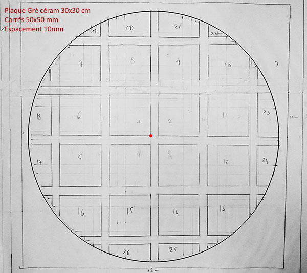

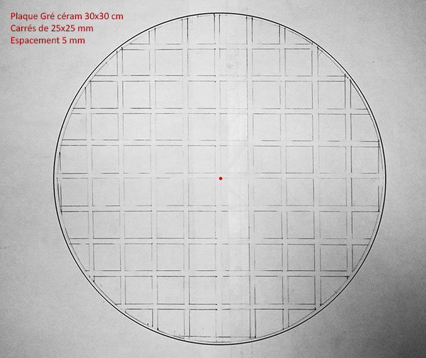

Sinon j'ai une question à propos de la fabrication de l'outil d'ébauchage/réunissage/doucissage:
- J'ai le choix entre une plaque de 30x30 cm de Gré céram avec des carreaux de 25x25 mm ou une avec des carreaux de 50x50 mm (plus épais).
Que faut-il choisir comme taille de carreaux ?
Les petits vont probablement s'user plus vite - vu leur plus faible épaisseur - d'ou mon interrogation de partir sur des gros.
Si ça peut aider aux réponses je pense faire un outil pleine taille.
J'ai fait 2 croquis qui montre grosso modo l'aspect de l'outil (à l’échelle) avec ces 2 approches:
Avis bienvenus ! :)
Si tu veux passer plus de temps à nettoyer ton outil, et vérifier qu'il n'y a pas une arrête vive prête à casser et à saloper tout le travail déjà accompli, et ben...prends les plus petits carreaux!
les 50x50mm sont largement suffisants, sinon, outil pleine taille!

Merci à vous deux, si je comprends bien Sébastien tu me dis que les grands carreaux sont largement suffisants et Chatbleu tu me dis que tu prendrais les petits carreaux.
Ca va finir avec un mixte des deux cette affaire ! :be:
Il faut prendre les grands!!!!
si tu prends les petits:
-plus de travail de collage, de calfeutrage des trous au pied des carreaux pour ne pas pieger les particules abrasives qui auront la bonne idée de ressortir au grain fin suivant...
-plus de verification régulières des arrêtes vives, lieu où peut se décrocher des petites particules de carrelage et graver à nouveau le verre (en gros le ratio longueur des arrêtes/surface de travail est très défavorable)
-plus de chance d'avoir les déchets de verre et abrasif qui trainent dans les sillons, puisqu'ils sont plus nombreux. (lavage à la brosse à dent)
Etc, etc.
Tu peux effectivement decentrer encore davantage ton carreau central, mais cette remarque sera surtout imperative pour tes carrés de poix lors du polissage

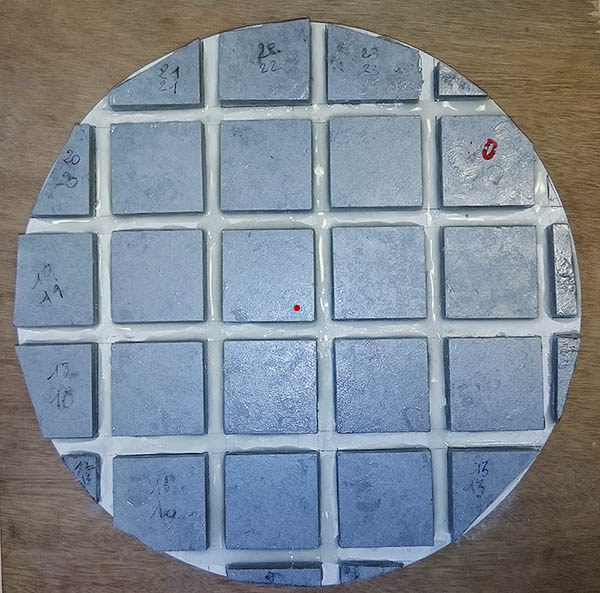

Hello,
J'ai des questions existentielles au sujet de l'outil :)
Je viens de terminer le collage des carreaux de Gré Céram sur le disque (plâtre Staturoc) avec de la colle Epoxy bi-composant.
QUESTIONS
1) Mes carreaux sont assez epais (9.5 mm de haut) donc ca laisse entre 7 et 9 mm de creux pour les sillons, ca fait pas un peu beaucoup ?
Je pensais ramener les sillons à 1mm de profondeur en coulant du Staturoc histoire de ne pas mettre tout l'abrasif dans ces sillons justement :be:, un avis ?
2) J'ai quelques carreaux au centre qui sont plus haut (+/- 1mm) que les autres, du coup ça me fait un outil légèrement convexe...Pensez-vous qu'il faille les mettre au même niveau que les autres ? ou bien ça n'est pas la peine ?
3) Certains carreaux au bord sont assez étroit je trouve, je me pose la question si je les laisse en place sur l'outil.
(1) Je pense que c'est bien comme çà, car l'outil risque de s'affaisser plus vite que tu ne creuses la flèche. Je me rappelle qu'avec mon 500 les carreaux se sont usés trop vite, j'ai donc collé dessus une seconde couche. Je ne boucherais surtout pas les sillons, le contact entre le verre et le Staturoc, je ne le sens pas trop!
(2) Je pense que non, les choses vont se niveler d'elles même en quelques heures.
(3) Ne t'embête pas, laisse-les. Il se peut qu'un des leurs se casse ou se décolle lors du nettoyage mais ce n'est pas bien grave.
