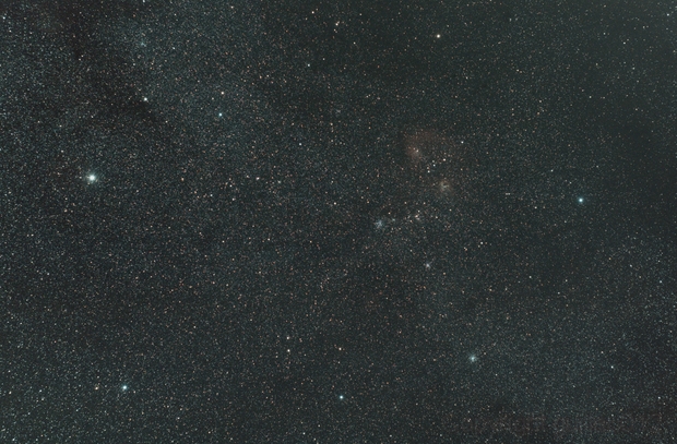

Bonsoir a tous,
Voici une deuxième tentative de la constellation du Cocher, faite le 29/12/2015 sur le plateau de Calern, deux mois après mes premières photos, et aussi un défiltrage partiel :), ainsi que des poses de 300' au lieu de 60' pour le première essai.
Bon autant vous le dire tout de suite , je ne suis pas content du résultat :confused:
J'ai toujours ce problème d’étoiles rouges que je n'arrive pas a corriger malgré plusieurs essais en traitement.
On m'avais dit que cela pouvais provenir de l'eos clip CLS CCD!
J'ai aussi sans doute loupé mes flats..., les coins ne sont pas top non plus!
Donc:
450D Défiltré/eos clip cls ccd
50mm Canon f1.8 @f3.5
NEQ3.2
11x300'
5dark
15offset
13flat
CS2
DSS
VERSION1
la full: http://www.astrobin.com/full/235800/0/

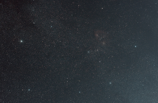

VERSION2
bfddea1644487afaf86078951b21daee.620x0_q100_watermark_watermark_opacity-10_watermark_position-6_watermark_text-Copyright%20guillau012.jpg
La full:http://www.astrobin.com/full/235800/B/

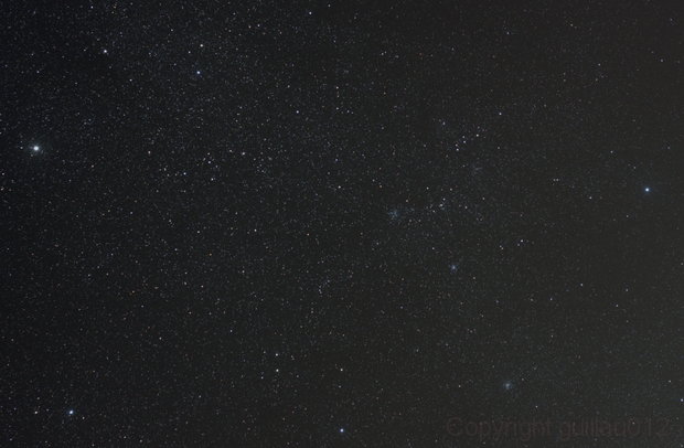

Et ma premiére version il y a deux mois:
828e31062b5af541e07f1a53ed4192af.620x0_q100_watermark_watermark_opacity-10_watermark_position-6_watermark_text-Copyright%20guillau012.jpg
la full:http://www.astrobin.com/full/229595/0/
Et pour ceux qui veulent s’amuser avec les étoiles rouge, voici la tif sorti de DSS: https://www.dropbox.com/home?preview=cocher+dss+v2.TIF
Bon j'ai posté cette image plus pour avoir vos conseils qui mon fait progresser a chaque fois, plutôt que pour ça beauté hein:be:

Bonjour Guillaume,
Bravo pour ce grand champ.
Tu n'aurais pas un gradient dans ta dernière version ? Le bord inférieur droit semble très clair. Tu as essayé d'appliquer une correction de gradient ?
Salut Florian et merci;)
Oui j'ai remarquer que le bord inférieur droit et plus clair:confused: je me suis dit que mes flats n'étaient pas bon!
Je vais regarder cette histoire de gradient de plus près.
Merci pour ton aide et à bientôt sur le plateau :cool:
Je me suis dit que mes flats n'étaient pas bon!
Si ça venait des flats, à mon avis tu aurais un bord plus sombre.
Y avait-il la Lune ce soir là ?
Regarde sur le net, il y a des traitements pour faire disparaître les gradients.
Bon traitement et à bientôt

Non je l'ai faite de 19h à 21h la lune n'était pas encore debout.
Je vais regarder merci

Tu as un joli grand champ. Perso ce halo clair en bas à droite est plus génant que les étoiles rouges. Pour le traitement je ne sais guère mais peut etre si c'est possible une sélection d'étoiles et tu désatures... attend l'avis des spécialistes.

Suite a vos conseils j'ai fait une nouvelle version, je pense que le gradient et retiré, je l'ai fait avec Iris.
J'ai toujours des étoiles rouges(Orion j'ai vu ton post après avoir fini mon traitement) cependant je la trouve mieux que la version 1, et bien-sur c'est grâce a vous, alors Merci;)

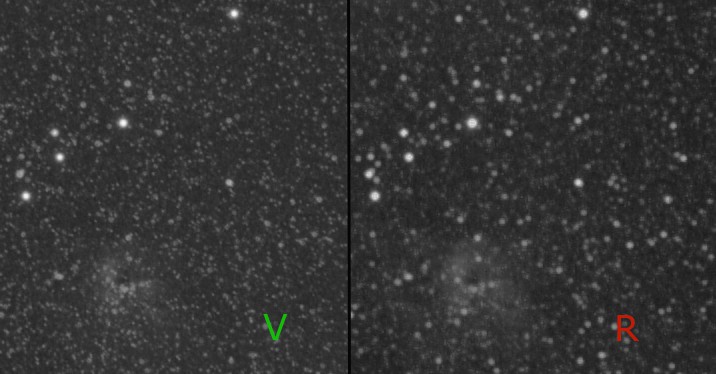

Guillaume, je viens de télécharger ton image. Il sera très difficile d'équilibrer la couleur des étoiles car la couche rouge est vraiment complètement floue. Regarde la différence entre le vert et le rouge (morceau de ton image à 100%):
La MAP a été faite sur le vert et le bleu, probablement à l'oeil (qui est plus sensible dans le vert et moins dans le rouge).

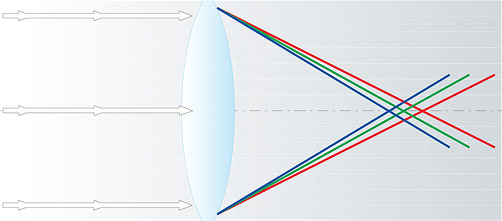

Tu dois faire la MAP pour que la couche rouge soit aussi nette que les autres, donc en téléchargeant une image et en vérifiant la couche rouge dans PS. Note sur un papier comment l'objectif doit être réglé pour avoir les trois couches au même niveau de netteté, tu pourras reproduire le même réglage la prochaine fois.
Avec un objectif photo c'est quasi impossible d'avoir une MAP juste dans les trois couleurs car très peu d'objectifs sont réellement APO jusque dans l'IR. la MAP est faite dans le vert qui est la couleur la plus sensible à l'oeil. La plupart du temps sur les objectifs, le rouge est donc légèrement flou. C'est d'autant plus marqué pour les 'défiltrés' car le Ha est situé encore plus loin que le rouge, vers l'IR (la droite sur ce dessin):
what_is_an_achromatic_lens_assembly_zoom_c02_head33956e0f17564a54b9494295f7b8cf22.png
Pour l'astro avec un défiltré, il faut décaler la MAP vers le rouge pour essayer d'avoir des étoiles nettes sur cette couche. Généralement, c'est celle qui contient le signal intéressant avec les nébuleuses. C'est celle qui servira éventuellement de luminance.
On peut s'aider d'un masque de Bahtinov si l'ouverture est suffisante, sinon il faut procéder par essais-erreurs en téléchargeant les images successives et en vérifiant la couche rouge dans PS.
Avec une lunette ED ou APO, le problème ne se pose pas car elles sont conçues pour corriger du bleu jusqu'au proche IR.

Orion, je voudrais déjà de dire un grand MERCI :god: de prendre le temps de m'expliquer tout cela avec des images et schémas , c'est super intéressant :1010:
J'ai remarqué que ma couche rouge était plus grossière que les autres, mais maintenant je sais pourquoi ;)
J'ai fait la map sur l'ordinateur en essayant d'avoir les etoiles les plus fines possible.
Je vais essayer t'en tenir compte lors de mes prochaines photos.

Benjamin, je crois que tu confonds avec le problème de backfocus. Ici, il ne s'agit pas du manque d'épaisseur de verre, qui influence toutes les longueurs d'ondes de la même façon.
Le problème du rouge, c'est que les combinaisons de verre des objectifs photo ne prennent pas le proche IR en compte(*), elles alignent seulement le plan focal pour les 3 couleurs visibles. Ce n'est pas le cas pour les lunettes astro, dont le calcul est fait pour corriger aussi le rouge profond (Ha).
(*) seul un objectif 'Superachromat' le fait: https://en.wikipedia.org/wiki/Superachromat
