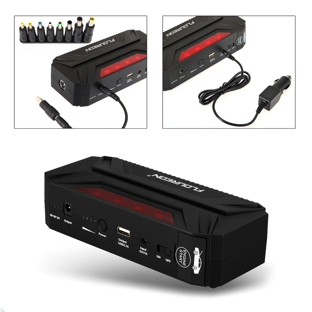

Question bête, comment faire pour brancher ce genre d'instrument sur une monture celestron (advanced vx) ? Il faut un adaptateur femelle de prise allume cigare ou l'un des embouts fournis avec la batterie s'insère directement dans la monture ?

J'ai un petit regret, il y a des leds pour avoir les leds clignotantes en rouge, dommage que l'on ne puisse pas les avoir en fixe comme la lampe blanche.

Oui, dommage que les LED rouges n'ont pas un mode fixe. Mais elles flashent quand même beaucoup pour de l'astro, à la base elles sont prévues pour du balisage d'urgence. :be:
Il faut que je camoufle la LED de sélection du voltage, je l'ai dans les yeux quand la batterie est fixée au rocker.
Edit: Je constate que pour toi aussi le délai de livraison a été très rapide, tu as commandé sur la boutique ebay mise en lien ? ( je n'ai pas d'actions chez eux :p)

Oui, les leds bleues pètent bien, pourquoi mettre ces leds ....
Je vais faire un câble d'alimentation pour mon EQ6, comme ça je vais pouvoir mettre au sol cette alimentation.
Elle sera pour l'EQ6 et le powertank pour le guidage et l'APN et autres accessoires ;)

J'ai été déçu d'apprendre que les led rouges ne fonctionnent qu'en clignotement.
Est-ce que quelqu'un connaîtrait un moyen de supprimer le clignotement par hasard (en court-circuitant un composant sur la carte par exemple) ?
Parce-que autant des Led rouges fixes, ça serait super, autant en mode clignotement, c'est insupportable et donc parfaitement inutile pour l'astro.

Super la présentation photo, le comparatif avec le powertank est édifiant ! :b:
Oui attention à la polarité, il y a deux fiches qui rentrent dans la prise de nos montures, c'est la bleue qu'il faut utiliser dans mon cas.
Pour l'humidité, vu que je l'ai fixé au rocker, à part tropicaliser l'intérieur je ne vois que la solution du sac ziploc. :be:
On me conseille, avis d'un modéliste du forum, de ne pas dépasser 70% de décharge. Je n'y connais pas grand chose, si d'autres on un avis sur la question ?
Pour les LED, je ne sais pas si c'est possible de les faire fonctionner en continu, il doit falloir toucher à la programmation du boitier. Et si quelqu'un y arrive, il faudra un variateur d'intensité, elles sont quand même puissantes. :)

Quelques remarques:
  • Une capacité, ça s'exprime en Ah (Ampère multiplié par des heures).
  • Néanmoins, pour comparer des dispositifs entre eux, c'est mieux de connaître à quelle tension c'est pour avoir la capacité énergétique de l'ensemble. Dans la photo 8, je vois 66,6 Wh. Pour le PowerTank de Celestron, ils indiquent 7 Ah et comme il ne semble fournir que du 12 V (hors USB ), ça ferait 84 Wh.
  • Pour l'USB, 2,1 A (sans Heure), c'est le courant de sortie (et la puissance 2,1x5=10,5 W). Ça permet déjà de recharger pas mal de smartphones et de tablettes.
Pour les questions de décharges des batteries LiXXX, un système comme celui-là devrait avoir une protection intégrée contre les décharges profondes, contrairement aux utilisateurs en aéromodélisme qui doivent brancher leurs batteries en direct (et qui préfèrent sans doute flinguer leurs batteries plutôt que planter leurs avions...).

merci pour tes remarques, j'ai corrigé les erreurs.
J'ai regardé, la batterie du powertank (notice celestron) elle fait 12V et 17Ah. Attention il y a 2 modèle (7 et 17)
Ici du lien pour le 17

Concernant cette batterie, n'étant pas un expert du fer à souder, est-ce que tu sais si la prise rentre telle quel dans la monture advanced-vx ? J'avoue que je cherche un système de ce genre pour partir léger (façon de parler) en vacances cet été.

Je ne connais pas cette monture, mais je pense que c'est le même connecteur que la CG5 ou EQ6.
Le cable rentre directement dedant, mais il est bien trop court, il faut avoir un autre plus long.
Tu peux prendre un photo de ton connecteur d'alimentation et me la faire parvenir ?
Comment alimentes-tu ta monture actuellement ? Si tu es avec un transfo externe, prend aussi une photo du connecteur et de la plaque signalétique qui est en principe au dos.

Si ça peut t'aider, ma raquette indique une tension de 12,5v au repos et 12,2v quand les 2 moteurs sont à la vitesse max.
Je trouve aussi. ;)
Pour le poid, question posée plus haut, je ne l'ai pas sous la main il est dans le garage mais je dirai dans le kg.

pour être précis la batterie Floureon T3 fait exactement 650grs chargée ;)
