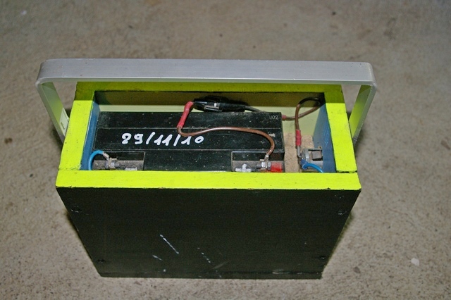

Si tu possède un chargeur de batterie, tu peux faire comme moi, une batterie de tondeuse 12v 17ah un peu de bois pour la caisse et une prise allume cigare récupérée dans une casse auto, ça le fait très bien depuis 5 ans pour l'alim de ma monture Orion Atlas, sinon, le booster donné dans le message au dessus fera très bien l' affaire

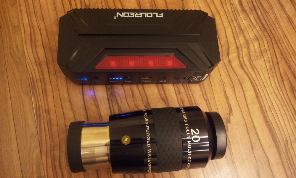

Allez je fais mon retour sur mon booster Lithium. Si j'attends que le beau temps revienne pour tester plus avant la bete, vous n'êtes pas pres de l'avoir. .. :p
J'ai farfouillé sur le net pour trouver moins cher que le nauroto. Ca a payé, moins cher et plus de capacité :
http://www.ebay.fr/itm/151896091135?_trksid=p2057872.m2749.l2649&ssPageName=STRK%3AMEBIDX%3AIT
http://www.floureon.com/product-g_26.html
La finition est très correcte, juste le bouton on off et l'affichage des Led qui mériteraient plus de soin. On a du mal a voir quelle est la led allumée sur les niveaux, en fait elles arrosent les cases des voisines. :rolleyes:
Sinon bien fini et la lampe principale est vraiment puissante !
Je l'ai fixé au rocker de mon dobson grace à deux bandes de velcro judicieusement disposées. Il se loge juste sous le boitier du goto et s'intègre bien à l'ensemble. :)
Il est arrivé chargé à 3 barres sur 4, j'ai rechargé deux tablettes avec et fais une soirée astro.(la seule de l'année. ..)
Le goto n'a aucun mal, j'ai comparé avec mon transfo 12v 3A, pas de baisse de regime. :)
5h de suivi avec une petite dizaine d'utilisation des moteurs en rapide et il reste une ou deux barres. (La mauvaise lisibilité. ..) J'en saurai plus du vrai niveau quand j'arriverai à la fin de la batterie, je verrai où se situe la dernière led.
Voila, pour le moment le bilan est positif.
Petit, il ne rajoute pas un poid monstre a transporter et fait le boulot. Cdc rempli. :)
Une photo à côté d'un ES100° :
  • 2 months later...
Posted
Après quelques utilisations, le bilan est toujours positif.
Question autonomie on peut faire deux soirées complètes avec, il tient dans les 12h00.
Le temps de charge est un peu long, je ne l'ais pas mesuré mais il faut compter plusieurs heures.
Franchement il n'y a pas de raisons de continuer à trimballer de gros et lourds booster et powertank, ça tient sous le siege d'une voiture, ça ne pèse rien, ça ne prend pas de place sur le rocker... ;)
