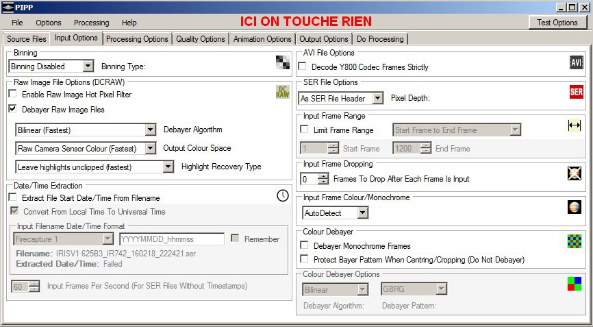

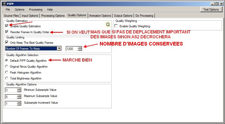

Un petit tutoriel qui vous permettra de diminuer la taille de vos fichiers planétaires qui commencent à être bien gros avec nos nouvelles caméras.
L'idéal aurait été qu'AS2 nous permette de sauvegarder un film de X images après son analyse cela ne doit pas être difficile à faire si quelqu'un connait l'auteur...

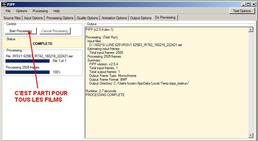

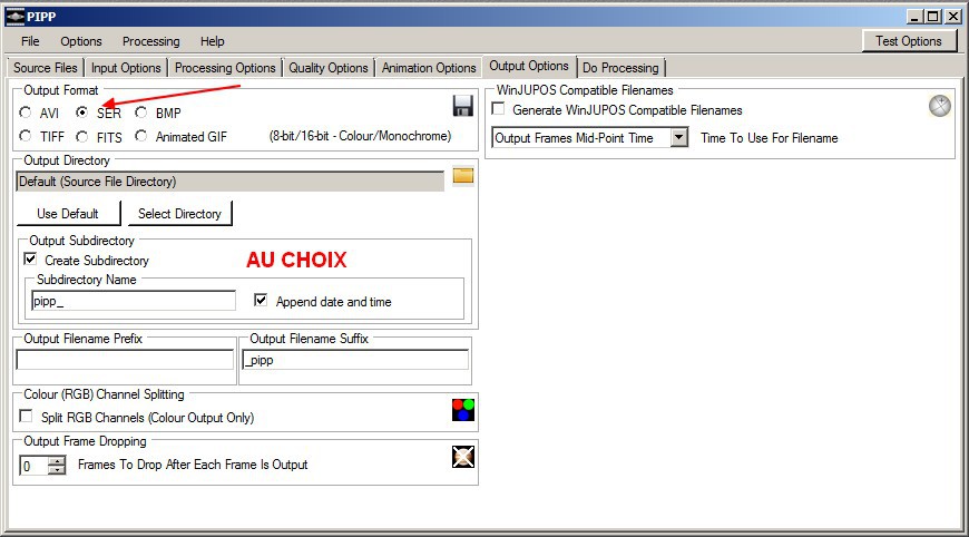

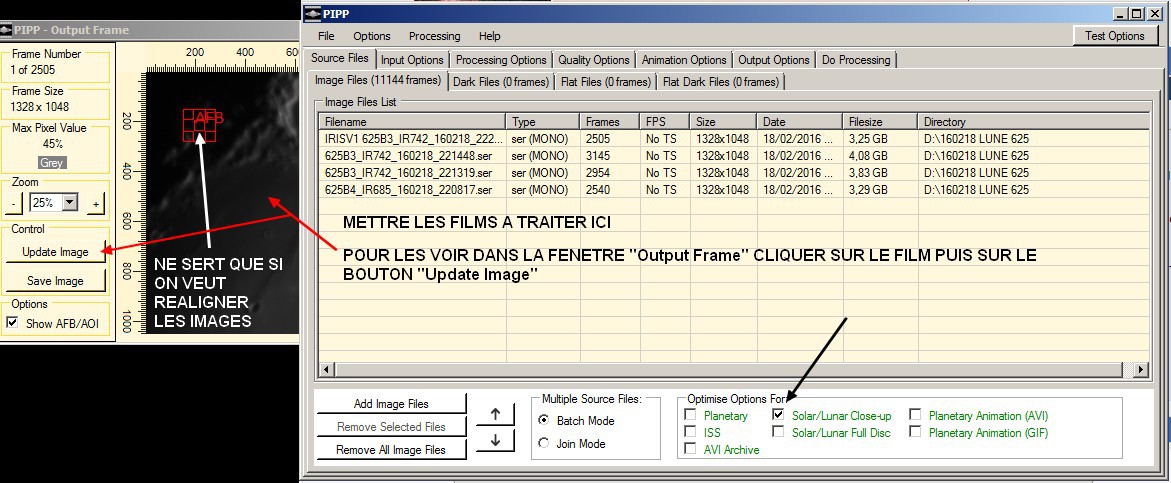

Je le fais pour mes films SER monochromes. Vous les mettez dans PIPP qui mouline un bon moment et le matin vous avez de nouveaux films plus courts.
Avant d'effacer les originaux vérifiez bien que les versions raccourcis sont bien lisibles.
Bonne nuit.
Luc;)
Tout avec des images :
Très intéressant Luc, si je comprends bien, c'est "Défaut PIPP Algorithm" qui compresse un peu plus la vidéo ? Cela te permet de compresser à quel pourcentage à peu prêt ???

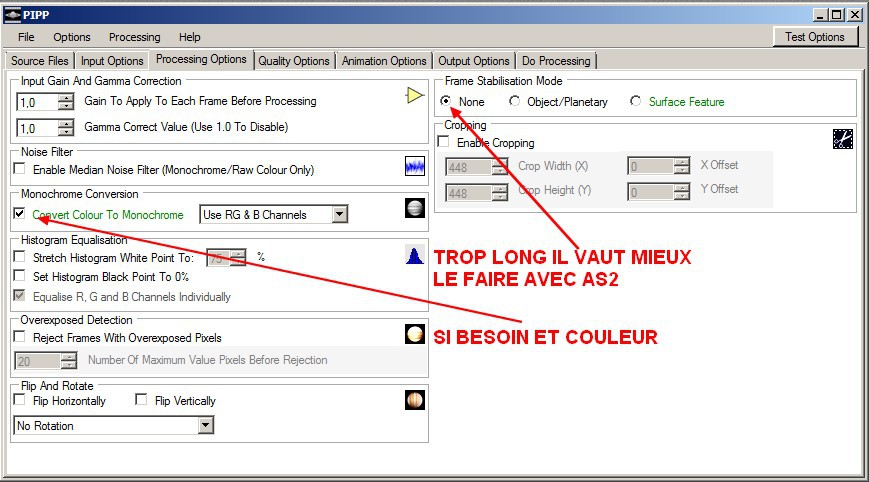

Non surtout pas :
Il range les images par qualité comme AS2 ensuite tu sauvegardes par exemple les 2000 premières si ton film en faisait 6000 tu l'as diminué des 2/3.

Ah ok, tu trouves qu'il fait la sélection aussi bien qu'AS!2 ?:?:
C'est extrêmement intéressant ça, surtout que Autostakkert à bien du mal a gérer les GO de la 178 !

Je diminue les fichiers toujours après les avoir traités. Il me reste tous les Tifs et PNGs sortis du film complet.
J'ai fait le test je n'ai pas vu de différence entre le fichiers de départ disons de 4000 images où je ne traite que les 500 meilleures au maximum sortis de AS2, et le fichier réduit de 1500 images sélectionnées par PIPP qui repassent dans AS2 et dont je garde les 500 meilleures.
Mais vous pouvez faire un test pour vérifier.
