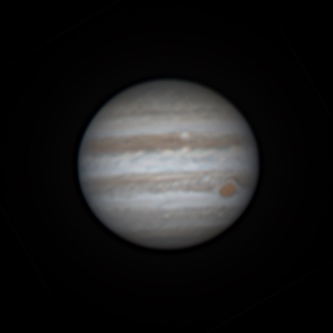

Voici ma première image d'astro amateur. Ce mardi soir la météo était de notre coté, le givre aussi. Les collègues présents à Vauhallan m'on aider pour la collimation et le paramétrage de firecapture. Après j'ai essayé de tout faire comme un grand ( Mise en station à l'arrache avec une boussole, mise au point au pif, et le traitement avec AS et regitrax à l'aide d'un pdf récupéré sur le net).
Bref j'ai encore plein de choses à apprendre... Je trouve qu'elle est floue.
Je sais pas comment on décide de placer les points dans AS2 plus à un endroit ou à un autre. Les curseurs de registrax c'est pas évident ( Je déplace les barres au pifomètre et je ne sais pas si il faut bouger sharpen et denoise après ou avant). Quand je bouge trop loin les ondelettes il y a des sortes de craquelures qui apparaissent en haut et en bas de la planètes bizarre...
Config :
Dobson explore Scientific 400
Table equatoriale Tom O
ASI 224MC avec barlow *3
Gain 225
Temps expo 7 ms
83 fps en 640*640 USB2
durée 103 sec

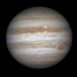

Elle envoi ta Juju. Le 16" avec une 224 va tout déchirer ;)
Vlà ta belle vite fait :
Super pour une première!
Je dirais que 100 secondes et un peu trop pour Jup. Mieux rester en dessous des 60s, voir même 30s c'est mieux.. Elle tourne vite!
Pas mal pour une première, bon on est pas à la réso d'un 400, mais les couleurs sont plutôt bien rendues et le traitement des détail est bon, ni trop ni trop peu ! (+1 pour le repassage de Shaihulud cpdt)

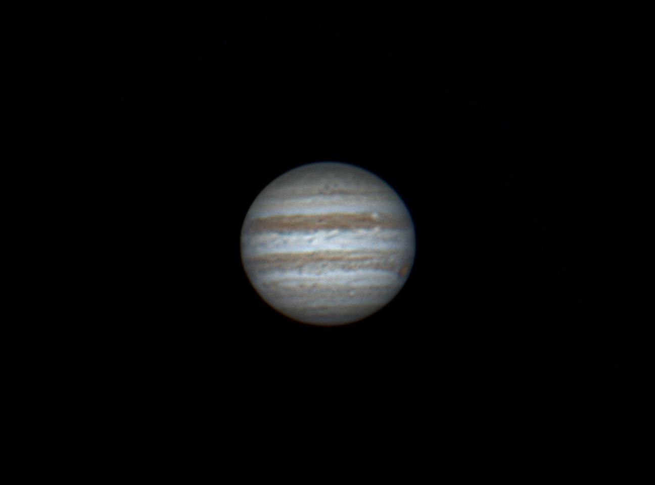

Une bonne première mais ta map est dans les choux.
N"hésites pas à te servir des satellites pour la faire quand c'est possible.

> Shaihulud super ton cout de polish tu fais comment tu bouges juste le gamma et les niveaux RGB ?
> Christophe effectivement je suis bien à 2 3 fois la résolution théorique. J'ai acheté ton livre, je vois que j'ai de la marge avant de commencer à approcher la haute résolution
> Seal550 C'est bien ce que je pensait je la trouve un peu floue. Peux on utiliser un masque de Bahtinov sur les satellites ?

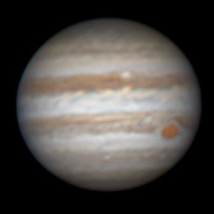

...super ton cout de polish...
Sous PS :
ajout ~20 de saturation,
flou gaussien sur chaque couche pour casser le bruit,
renforcement pour remonter tout cela,
balance lumière/contrat et hop c'est dans la boite ;)
