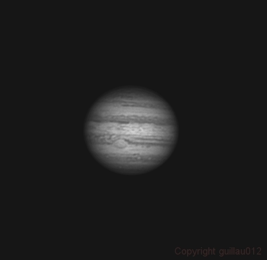

Je doit dire que je suis vraiment très content de ma Jupiter d'hier soir, depuis deux semaine que j'ai le C6, je n'ai fait que de la bouille sur Jupi, (j'avais fait mieux avec un Mak127!!) malgré une dizaine de tentative, oui il fait beau mais la turbu et horrible!:confused:
Donc hier soir, motivation et direction le plateau de Calern, la turbu était annoncé bonne par meteoblue, et oui c’était bien le cas:p
De plus c’était la dernière sortie de l'ASI120MM! ça remplaçante l'ASI178mm va arrivé la semaine prochaine:wub:
Comme ci cette petite 120, me disait, " a oué tu m'a vendu alors regarde ce que je peux faire:D"
Setup:
C6 XLT sur CG5
ASI120mm
barlow x 1.5 antares
Filtre w23
2142418fab520baea34817d3c8f5ff48.620x0_q100_watermark_watermark_opacity-20_watermark_position-6_watermark_text-Copyright%20guillau012.jpg
Moins bonne, mais j'ai quand même essayer avec la barlow x2 ultima:
1e8240f9077517faa00783d21a03ea6c.620x0_q100_watermark_watermark_opacity-20_watermark_position-6_watermark_text-Copyright%20guillau012.jpg
Toutes les critiques sont les bienvenu:)

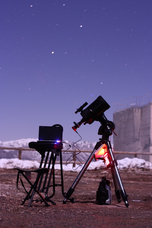

Allé je rajoute une photo du setup en action
43ddf37f311ca79a079464c73d21bc4a.620x0_q100_watermark_watermark_opacity-20_watermark_position-6_watermark_text-Copyright%20guillau012.jpg

Oui tu as raison elle est superbe ( je préfère la première ) bravo on attend la couleur ;)
Pas de couleur:p, merci Tiloune
La première est excellente.
Philippe
Salut, merci c'est gentil ;)
Salut Guillaume, la première est très détaillée, bravo. Comment fais-tu ta MAP ?
Salut Will, merci :)
La MAP est faite au bahtinov.
Bravo Guillaume pour ces images avec une (petite) préférence pour la première avec beaucoup de détail ;)
Merci Gérard, oui je préfère largement la 1ere moi aussi:be:
Sympa l'image d'ambiance, j'irais bien là-haut aussi mais ça fait un peu loin de Paris ;)
Wouiii... d'autant que j'ai d'excellents souvenirs du plateau de Calern en planétaire :be:
Vous êtes les bienvenu tout les deux;)
superbe
la 1 bien sur est pleine de détaille
et la photos d'ambiance est top aussi
ton coin est magnifique
nico
Oui c'est sympa ce pti plateau :) bon il fessait -3 quand même:b:
Superbe Jupiter avec un C6 qui est un excellent télescope.
Bravo pour la belle perf !
Alain
Merci Alain, toi qui connaît si bien ce tube;)
si il reste une place pour y aller ;-)...
la première est superbement détaillée ! Bravo
Le plateau et grand :p
Merci pour ton passage Didier
Ah le C6 c'est un tube qui marche bien :)
Une préférence pour la première.
Il ne devait pas faire chaud là Haut :wub:
Laurent
Quand y'a pas de turbu...Oui ;)
il fessait -3
Merci Laurent
Nous avons des set up comparables:
La MAP ,je la fait avec FireCapture et mettant le gamma quasi à 0
Cela permet d'avoir un contraste maxi et en visualisant au zoom maxi .
Je refais la MAP à chaque vidéo.
Laurent
Hello l'ami, joli shoot Guillaume ! bravo. Maintenant meme l'ordi avec toi...que de changement, je remarque que tu t'es installé maintenant de l'autre coté ;) prochain objectif..le proteger et éviter le regard des "visuels" ;) amuse toi bien avec ton matériel
alain
Salut Guillaume, jolis shoots et belle évolution de ton matos.
Fait gaffe aux photos d'ambiance... Si les gens commencent à apprécier l'endroit où on va, il n'y aura plus de place pour nous. LOL
A bientôt sur le plateau.
Gilbert.
Laurent
À oui carrément tu refait la MAP à chaque video:b:
Merci du conseil j'essaierai la prochaine fois.
alain
Salut Alain, oui pour faire fonctionner la caméra l'ordi et indispensable :be:
J'ai déjà une protection, mais je ne l'ai pas mis car, comme tu le sais quand il y a une grosse lune, personne ne monte sur le plateau;)
Merci Alain

Elle envoi ta first au C6 ;) ( la x1,5 a enterré la x2 direct )
J'adore ta photo d'ambiance. C'est sympa je trouve car on imagine comment
tu étais pendant tes nice shootssssssss
La 178MM au foyer va envoyer du très très lourd ;)
