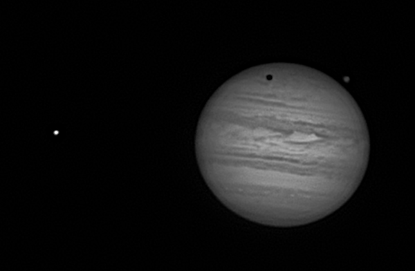

Le 17 mars dernier j'ai voulu faire un petite pause planétaire dont voici un résultat :
C8 XLT + Barlow x2.5 Lumicon + DMK 31 et filtre rouge
AS2! + PS
jupiter8.jpg?dl=1

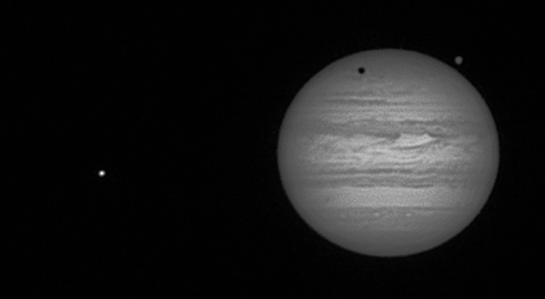

Une version un peu moins soft :
Jup_230020.jpg?dl=1
Bonne soirée les amis.

Hello Virgile ;)
Nice nice ta Juju :)
Merci,
J'ai utilisé ta méthode David ;) pas de R6, trop d'ondelettes tue l'ondelettes :be: par contre map à l'œil.
Modifié par AstroFilDu76
Très belle cette Jupiter.
La MAP est excellente , comment fais tu ?
Avec quel logiciel image tu?
Pourrais tu nous mettre l'image en sortie d' AS!2 ?

Merci Laurent, je saurais pas dire si la map est excellente mais je l'ai fais à l'oeil, si j'y arrive pas ça veut dire que le ciel est trop turbulent, je m'aide des sattellites et des détails sur la grosse :be:
J'utilise Firecapture pour les acquisitions.
L'image sortie d'AS2!, j'ai pas tiré assez l'histo au moment de l'acquisition, le bord de Jupiter est pas terrible.
et l'Exif.
Si vous voyez des bêtises que j'ai pu faire à l'acquisition ou quoi que ce soit d'autre faut pas hésiter à signaler.
Cela dit je suis assez content, c'est peut être psychologique mais j'ai l'impression d'avoir du détails sur Callisto ! non ?
Bonne nuit.

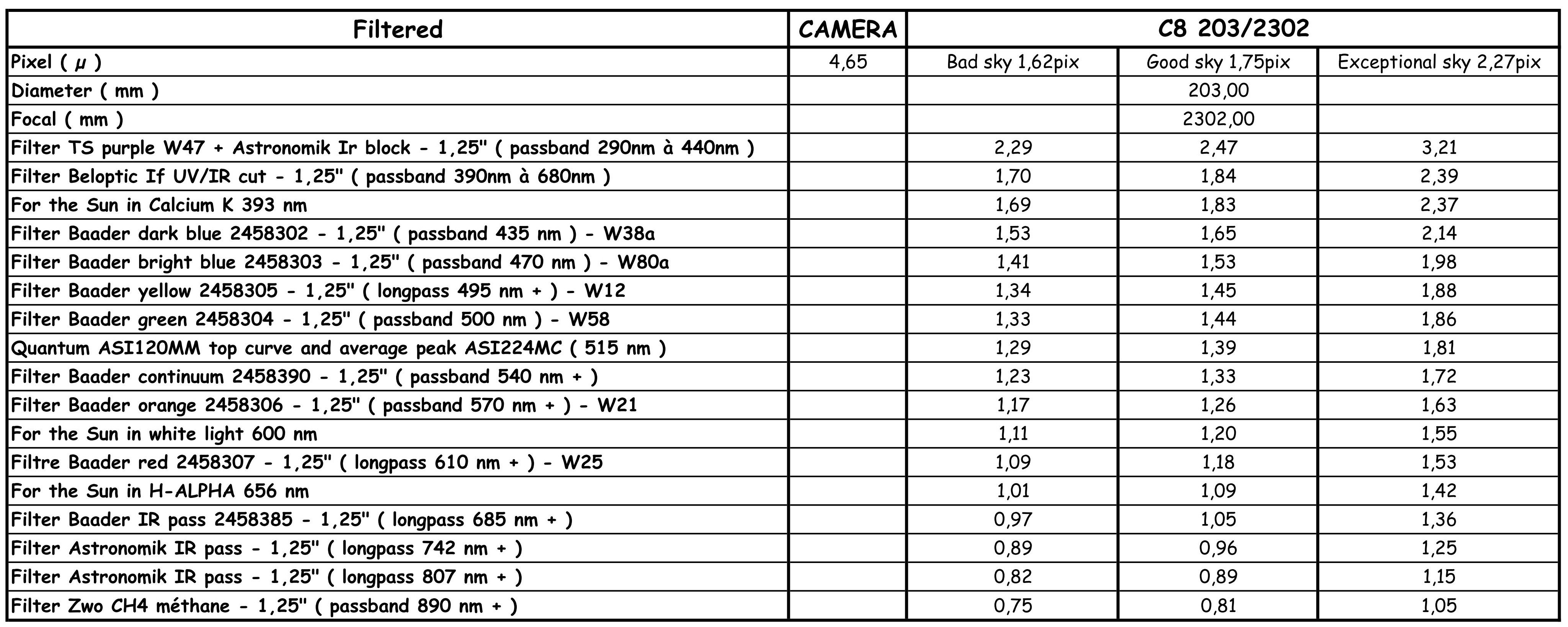

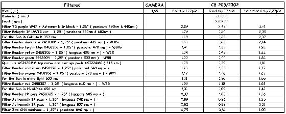

Salut Virgile,
Hier quand j'ai posté , tu n'avais pas mis ta version "ondelettes"
Quand à tes paramètres d'acquisition , tu es au taquet au niveau échantillonnage :5 fois plus petit que la résolution visuelle du scope :wub:
C'est beaucoup trop , mais rassure toi , j'ai le même ratio :p
La cadence de la DMK est faible , seulement 1750 images en 120 secondes.
Si c'est possible , tu pourrais tester en ROI 640X480 qui pourrait te faire passer à plus de FPS.Encore faut il avoir le champ nécessaire !

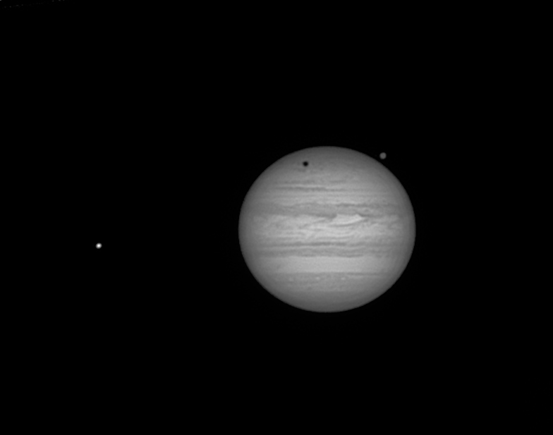

Voici ma version "ondelettes" à 150%
Laurent
Salut Laurent,
Effectivement je suis un chouilla échantillonné, d'après ce que je vois ici et là je devrais être entre 0.5"/px et 0.3"/px (rappel pouvoir séparateur théorique du C8 autour de 0.6"/px), une barlow x2 voir 1.8x serait plus approprié.
J'ai formater mon PC il y a peu de temps, il tournait sous XP et j'arrivais sans souci au 30fps de la dmk en plein format, depuis que je suis passer sous windows vista ça depasse pas les 15fps, je comprend pas.
Et même la deuxième version que j'ai rajouté ensuite, toujours pas d'ondelettes avec R6, uniquement sous PS ;) à la méthode de David (Shaihulud).
En tous cas merci Laurent, ce soir je vais tenter une animation, il devrait faire beau.
Virgile
Merci Christophe,
Une petite nouvelle version après j'arrête, j'ai du mal à avoir mieux :
Un très très léger coup d'ondelette sous R6 (voir si je peux gagné un peu) puis finition sous PS
Jup_230020_g3_b3_ap174.jpg?dl=1
;) Virgile
De mémoire avec R6 en 610nm c'est linear, gaussien, uselink, L1 60, sharpen et denoise 0.13.
Vlà les barlows que j'essayerai si j'avais tes jouets ;)
;) Virgile
Merci David, je disais pas trop de bêtise quand je disait qu'une barlow 1.8x ou 2x c'était bien. Mais comme tu le sais j'ai un super bon ciel chez moi, il fait toujours beau, il ne pleut jamais, pas de turbulence du tout, donc je peux y aller avec 2,5x ;), bon c'est surtout que j'ai que çà sous la main...:p
