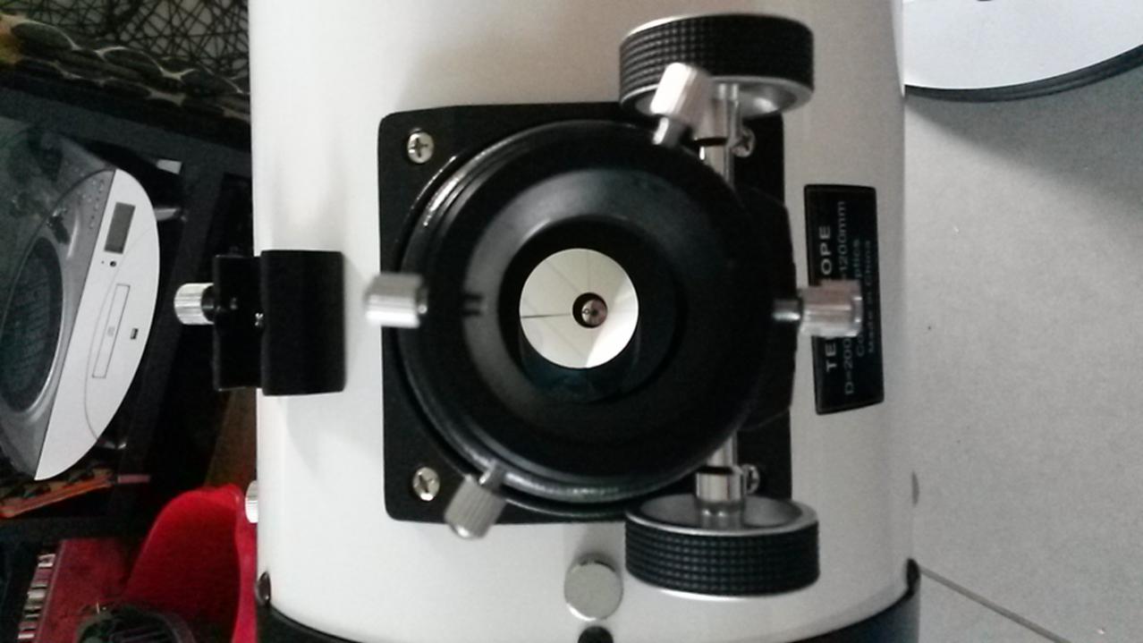

Désolé de vous deranger mais malgré mes recherches j'ai des soucis et ne comprends pas comment collimater mon telescope..

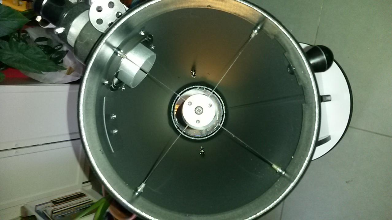

C'est un Dobson Skywatcher 203/1200, et j'ai réussi les premières étapes de la collimation mais je coince a un moment.. Mon secondaire est bien rond et centré quand je vise sans oculaire, mais le reflet du primaire ( ou je vois mon oeil) est lui, sur le bas du secondaire.. De ce que j'ai compris de la notice, je devrai ne pas toucher a l'araignée pour ce problème et simplement dévisser la grosse vis du secondaire et le calibrer avec les 3 petites vis qu'il y'a autour de cette vis, est ce cela?

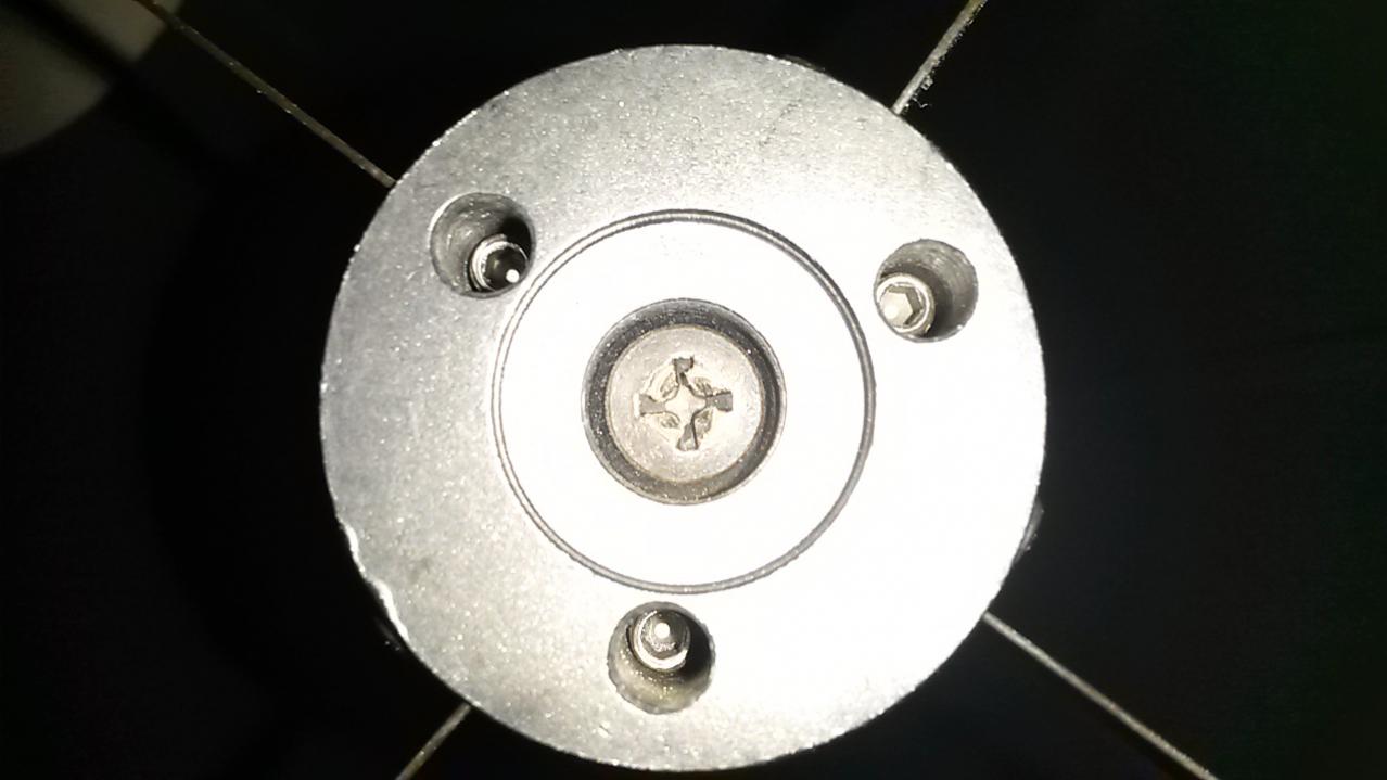

Parceque si oui, la tête la grosse vis est bouffée et donc impossible de la devisser et je ne trouve pas comment serrer ou desserrer les 3 autres petites vis non plus...
J'espère que j'ai été clair et essaie de vous joindre une photo!

Pas besoin de toucher à la grosse vis centrale. Et de toutes les façons tu en peux pas la dévisser sans dévisser avant les 3 petites vis un peu (au moins une pour relâcher la pression).
Cette vis sert uniquement à monter ou descendre le secondaire pour le mettre en face du porte oculaire en hauteur, ce qui est le cas il me semble donc plus besoin d'y toucher.

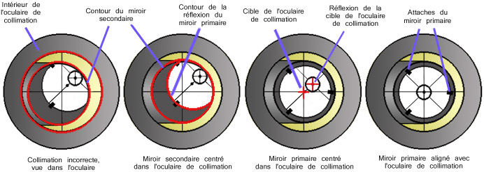

- collimation du secondaire : avec l’œilleton tu regarde le bord du primaire (les 3 pattes anti retournement sont bien pratiques pour ça) et tu oriente le secondaire à l'aide des 3 vis 6 pans de l'araignée, de manière à voir les 3 pattes du primaire de la même façon. Tu ne t'occupe que des bord du primaire, pas de ce que tu vois au centre. Tu peux sortie le porte oculaire en jouant sur la mise au point, ça permet d'ajuster le champ de vision pile à la taille du primaire et souvent on voit deux des pattes mais pas la troisième, signe qu'il faut ajuster. ça permet un ajustement largement très précis. On le fait assez peu souvent.
- collimation du primaire : là tu regarde au centre. Il faut que l'image de la marque du primaire et de ton œil soient bien au centre, à la croisée des branches de l'araignée.
(par contre l'image du secondaire que tu vois dans le primaire, n'est pas forcément au centre du champ de vision, rarement même sur les Newtons, il y a quasi toujours un "offset", même si il doit être faible sur ton tube).

La tu mets ton oeilleton nouvellement créé, et tu joues sur les 3 petites vis du miroir secondaire afin de voir les 3 pattes de maintient du primaire :)
oui juste les 3 6pans, l'araignée on n'y touche jamais si j'ai bien compris :p
la vis centrale fera monter au descendre le secondaire dans le tube, mais ne changera pas l' "orientation" du secondaire ;)
Tu peux toucher à la vis centrale si le secondaire est trop haut ou trop bas par rapport à ton PO.

Pas tout à fait d'accord avec lemury sur 2 points:
- Le cheshire sert â régler le primaire. Pour le secondaire tu n'as pas besoin de la mire faite par les 2 fils croisés. Seule la fonction oeilleton du cheshire sert dans ce cas. On regarde en bord de champ le contour du primaire, pas au centre.
- il ne faut pas collimater à l'hortizontale, surtout avec les tubes du commerce qui ont une ataignée un peu flexible. Ça va bouger quand on va revenir à la verticale ou dans la position d'observation.
Vise un plafond blanc pour régler le secondaire.
Désolé mais on utilise bien le réticule du Cheshire pour s'assurer d'avoir le reflet de l'œillet bien centré.
A l'oelleton seul je déconseille fortement de s'essayer au réglage du secondaire car on fera moins bien que le réglage d'usine.
Voir tout le primaire garantit le positionnement mais pas l'orientation.
C'est l'orientation qui nuit le plus à la qualité visuelle.
A l'œilleton seul le secondaire ne sera pas bon.
