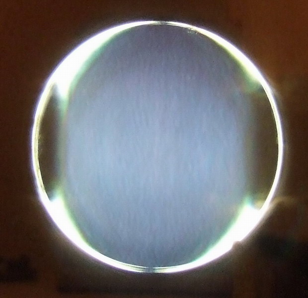

Il y a l'ami Gildas qui préfère que son miroir soit super poli avec lui, style dixième de l'âne au mètre.
Son test par ici:
http://www.webastro.net/forum/showthread.php?t=8184
