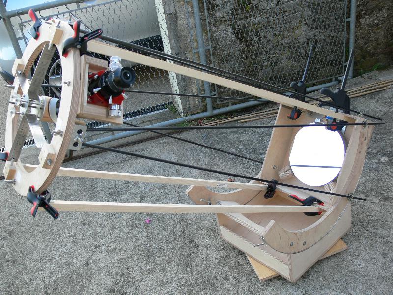

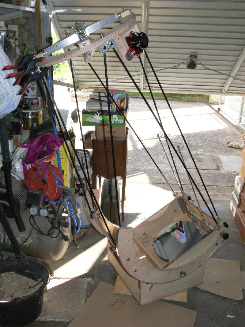

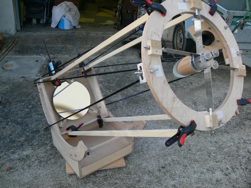

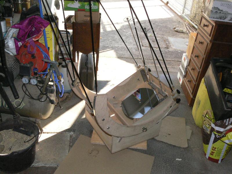

bonsoir,
le voici sorti avec ses miroirs ,des tubes serruriers bricolés pour essai (les tasseaux seront supprimés, il manque 2 tubes) ,une collim à l arrache pas trés stable ,évidemment. Eh bien sur la lune a 21h30, mise au point facile avec le max 24,puis 11 mm,7 mm,4mm tous les oculaires passent .Le reflet du primaire est un peu petit , je vais essayer le rccourcir les tubes de 1 cm , le cpl sortira d autant ; à essayer demain si le temps le permet.
Par contre pas facile sans chercheur, meme pour la lune .
Si une idee ou une remarque vous vient ,je suis preneur.
Mais quel pied cette premiere lumiere;) !!:wub:23640-1468354898.jpg23640-1468354993.jpg
Superbe travail Jean, j'ai hâte de le manipuler à Liré prochainement, tout est propre,, je croise juste les doigts avec les collègues pour que les tubes de 8 supportent l'ensemble sans flexions.
Mais vu la conception et te connaissant, je pense que ça va rouler
Bien sympa ce petit moonlite ;)
Salut Franck,
merci pour les compliments ,mais pour les compliments il faudra attendre la version definitive quand tu l essaiera.
Pour les tubes j ai un plan B si ça marche pas .Le couple de miroirs me parait tres bien ,tres content du secondaire ,je sais la lune assez facile de grossir mais pour une premiere ,pousser à 375 fois,je suis content.
J ai encore une multitude de details à regler,mais ça avance.

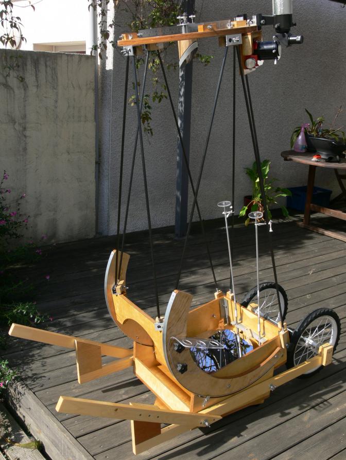

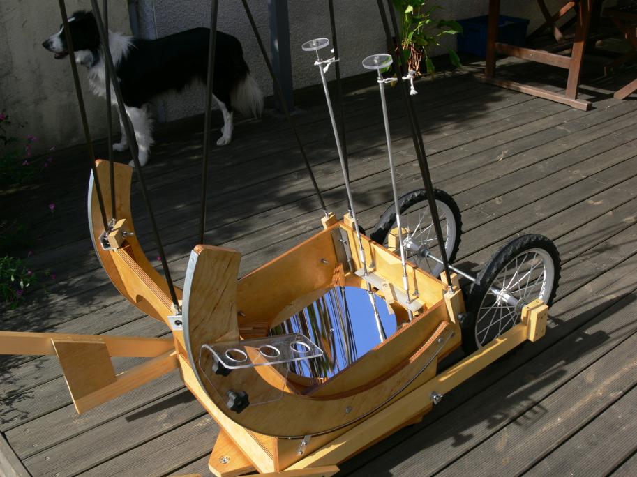

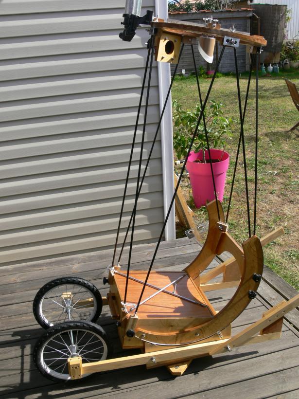

Nous y voici ,c est la fin .Yapluqua essayer ,tester.
Reste bien sur, les finitions :
-vernis,
-molettes pour le demontage,
-patin teflon pour la glisse en azimuth,
- poignées pour le transport.
Hier soir ,tout mes oculaires passaient même le Uwan 28 (1 kg) mais je n ai qu un chercheur point rouge installé et j ai du mal à me passer du chercheur optique ,alors là ?????
Voici les derniere photos :
Les 2 pinces ,vous aurez compris ,c est pour l equilibre sans oculaire

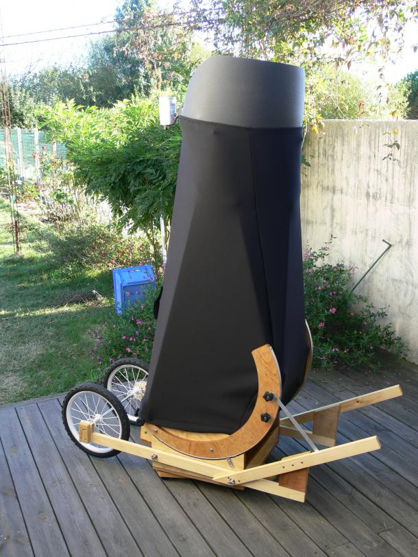

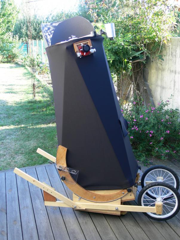

voilà, c'est fini.Après beaucoup de reflexion,de patience (c est pas mon fort),et de travail .
Je vous presente la version définitive avec sa brouette intégrée, et ses 3 couches de vernis marine .
Le bricolage m a comblé ,tenu en haleine ,si vous desirez constuire votre instrument ,eh bien:
LANCEZ VOUS.
Je remercie tous ceux qui m ont encouragé, conseillé ,lu. Et aussi , ma chérie qui m a supporté dans les
deux sens du terme, et merci pour ses talents de couturière pour la jupe .

Voici les photos de la jupette , un super travail de la couturière que de patience et de savoir faire.
Je réfléchis à un passe filtre à volet ,un volet de chaque coté intérieur de la platine du porte oculaire,car je ne peux pas faire un passe filtre "classique".Il ne passe pas ni verticalement ni horizontalement .A suivre...
