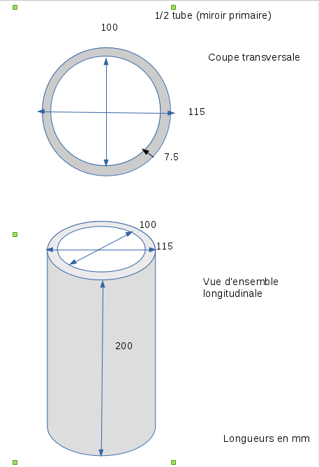

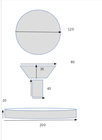

Les deux demi-tubes et la monture!!!
qu'en pensez vous??

Faire coulisser un tube de diamètre externe dans un tube au même diamètre interne me semble mission impossible.
En plus, le bois, ça travaille (humidité, température).
Faudrait donc un tube interne de plus petit diamètre; et prévoir une zone "tampon", avec du feutre par exemple.
Autre chose: la répartition du poids.
Tu peux déjà calculer le volume de ta boule et celui des tubes, le porte-à-faux, et estimer si la friction suffirait pour viser au dessus de 45° sans que le tube ne se cabre tout seul.
Patte.
une zone tampon de 1mm? parce que plus la zone tampon est grande, plus la collimation va prendre un sacré coup dans l'aile......
car au fait le support que je vais utiliser pour enrouler le second placage, fait pas tout a fait 83 donc en fait , il sera un mm plus petit, ou un chouilla....
au pire je figlolerai au papier de verre pour rendre le frotement moindre
Modifié par andreaferrecchia86

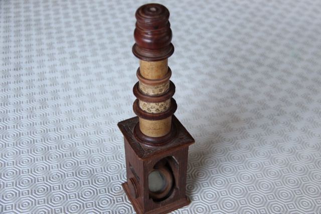

Sur la photo ci-jointe, tu verras une photo du microscope que je possède et qui date du XVIII ème siècle. D'origine allemande, il est réalisé en bois et carton, et les tubes sont ajustés et coulissent sans jeu. Il est parfaitement opérationnel et tu pourras en voir un modèle équivalent au musée Flaubert et d'Histoire de la Médecine, à Rouen.

Avant de claquer la porte: voilà justement un bon système pour la mise au point!
Au niveau du PO bien entendu, où la tolérance est bien plus grande que sur le corps du télescope.
(il a un miroir secondaire ton microscope Toutiet?)
Patte.

Que ce soit sur le PO ou le corps du télescope, la tolérance de réglage est forcément la même... ! (pas vrai pour un Cassegrain, un Maksutov,...)
