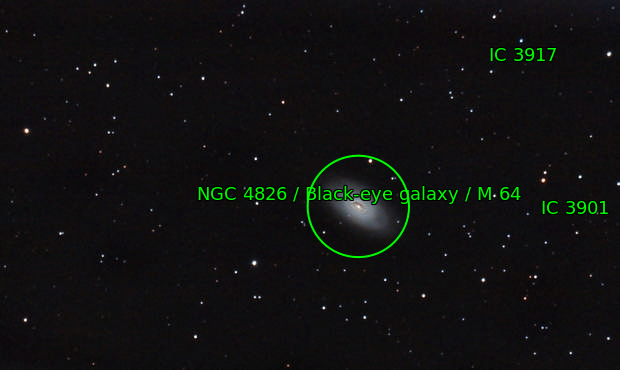

Un peu de beau temps ne faisant pas de mal,quid de mieux pour aérer le matos?
La cible M64 la petite coquette qui pour l'occasion avait sorti l'eye liner:D
Acquisition sur deux nuits (la première a été interrompue par du brouillard)
Et toujours une mise en station assez délicate à mettre en place.

Jolie galaxie bien traitée...
Merci !
P.S : par contre c'est bizarre cette M64 on la retrouve souvent avec ses bars bleu clair ou jaune... quelle est la vérité ?

bonne question dieter concernant la couleur,ayant parcouru quelques autres images de m64 sur le web c'est assez divisé...
