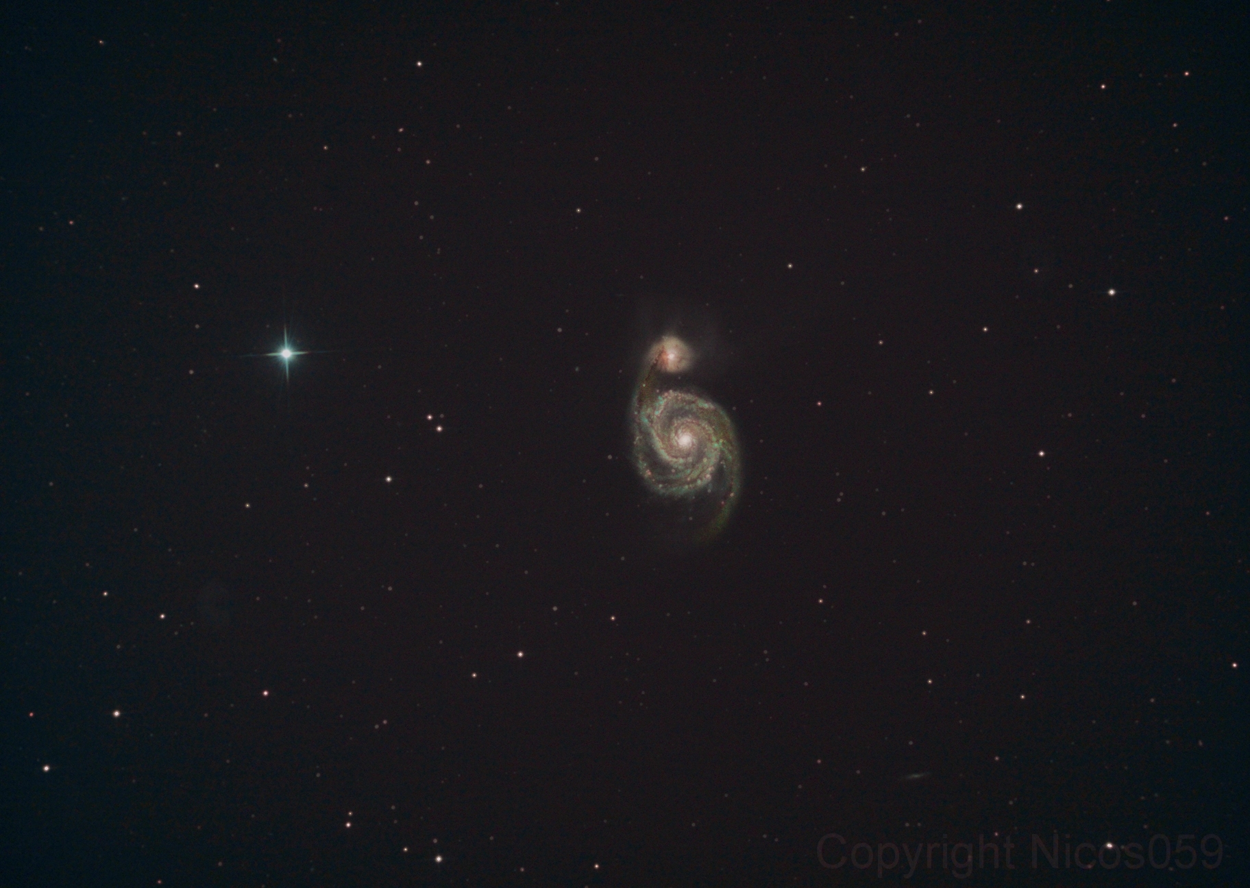

bonjour a tous
pour tester mon 450d par Refroidissement actif j'ai pointé mon setup sur m51 et je suis assez content de moi :rolleyes: même si je trouve la photo trop bruité :confused: .
mon Setup :
instrument: skywatcher 200/1000
guidage : ssag+ lunette skywatcher 70/500 avec phd2
imageurs : canon 450d défiltré et Refroidissement actif
logitiel DSS et photoshop
54 x 240s images 20 darks 10 flats et 10 offsets
bon ciel à tous

Salut
on sent qu'il y a du potentiel mais j'ai l'impression que DSS a mangé la moitié du signal
tu devrais peut-être passer à Iris ou Pixinsight
ensuite, les tutos de Tiflo ou d'autres pourraient t'inspirer
la séparation du traitement couleurs et signal par exemple peut permettre d'éviter le fort gradient de couleurs dans le fond du ciel
c'est toi qui voit :)
Ah tient un 450D refroidi :)
Super ça !
On sent un fond homogène mais même remarque Gérard ;)
N'hésite pas aussi à isoler le fond dans le traitement et le désaturé en partie.
ça va bien limité la coloration du fond de ciel.
Par contre je la vois assez verte, là où on la voit habituellement bleue....
Si tu utilises photoshop, le plug-in HLVG devrait corriger ça en 2sec
En tout cas très beau boulot, les détails sont bien présent ! :)
Comme les camarades pour ce qui est du traitement , il y a une soucis quelque part. De plus avec pratiquement 4h de poses tu dois pouvoir obtenir plus au niveau fond de ciel et extensions :)

Salut Gérard
J ai jamais testė le traitement par iris mais je vais suivre ton conseil j essaye de suite mais pour pixinsight l interface est trop complexe et ne donne pas envie
Des que le traitement iris et fini je publie la nouvelle version
Merci du conseil

À ben je ne connais pas la fonction HLVG tu le trouve ou dans photoshop ?
Elle du potentiel.. mêmes remarques que les autres.
tu refroidit à combien alors ?
didier
Salut Didier mon bricolage maison permet de refroidir le 450d à -20°c sous la température avec un péter
Seb.
Salut séraphin
Je suis débutant que voulais vous dire par fond de ciel ?
C'est un plug-in à installer dans Photoshop ;)
http://www.deepskycolors.com/archivo/2010/04/26/hasta-La-Vista-Green.html
Si tu débutes en traitement, je te conseil le site de Tiflo avec d'excellent tuto ou le site de l'AIP :rolleyes:
http://tifloastro.free.fr/astro/astrophotographie/tutoriaux/index_traitement.php
http://www.astro-images-processing.fr/technique/
