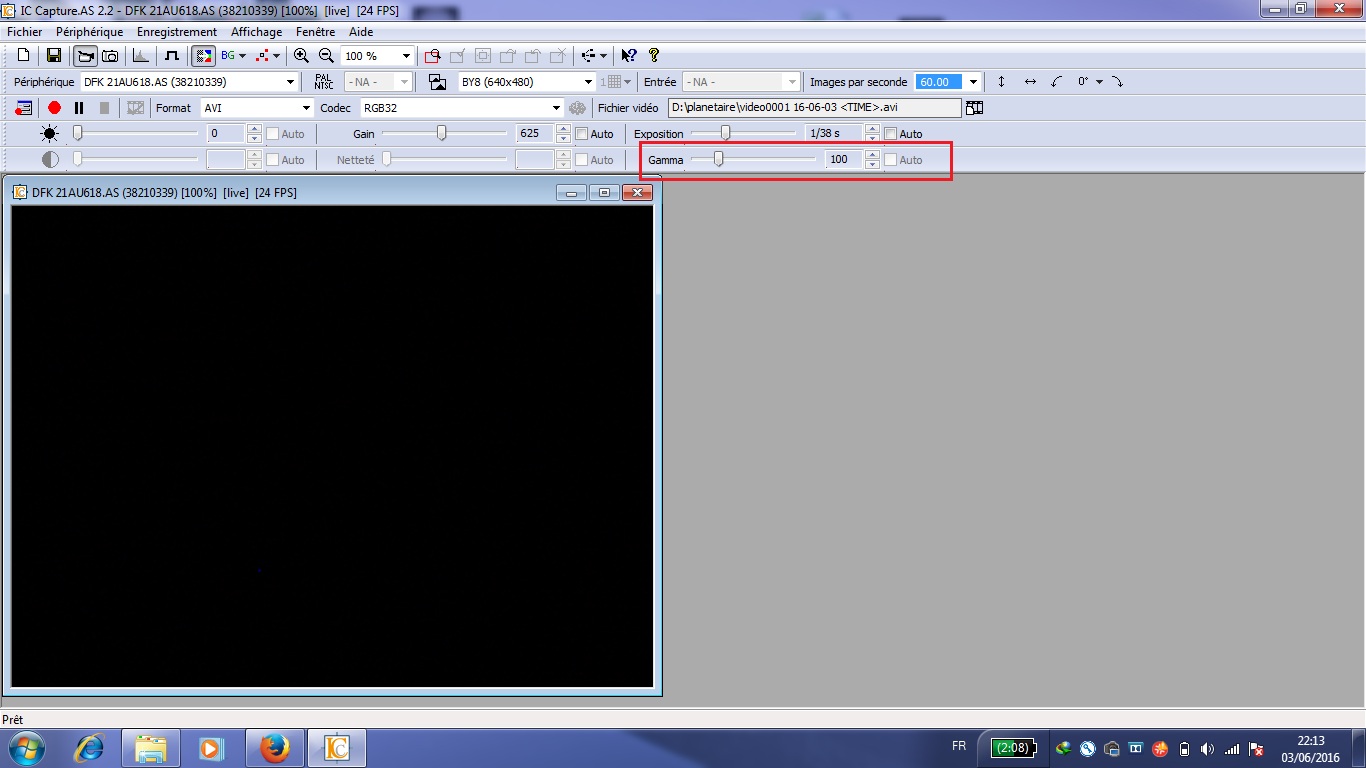

bien joué ce trio de planètes ! Contraste un peu fort effectivement au détriment de la luminance un peu faible pour Saturne. Une piste : le gamma, je ne connais pas trop cette caméra, as tu modifié la valeur par défaut ?

voici le logiciel IC Capture.AS 2.0 j'ai pas modifié la valeur de gamma c'est par défaut

OK, ce n'est peut-être qu'une question de niveau d'entrée de l'image à augmenter un p'tit peu. Entre parenthèses, la définition de Cassini est excellente sur tout le tour !

Bravo pour ces images magnifiques. J'ai tenté de réaliser quelques images de Saturne hier soir avec ce même modèle de caméra avec un Newton 150/750 motorisé et un Televue 2,5x et j'ai complètement raté mon coup. Le jeu subtil de réglage entre le le gain, la luminosité, le nombre de frame/s n'est pas simple. En particulier, je suis très surpris que vous ayez pu faire des images à 60 fps ! Quels sont les paramètres de réglages utilisés ? Sont-ce ceux qui sont indiqués dans la fenêtre plus haut ? Si tel est le cas il serait plus cohérent de descendre à 30 fps au vu du temps de pose choisi.
