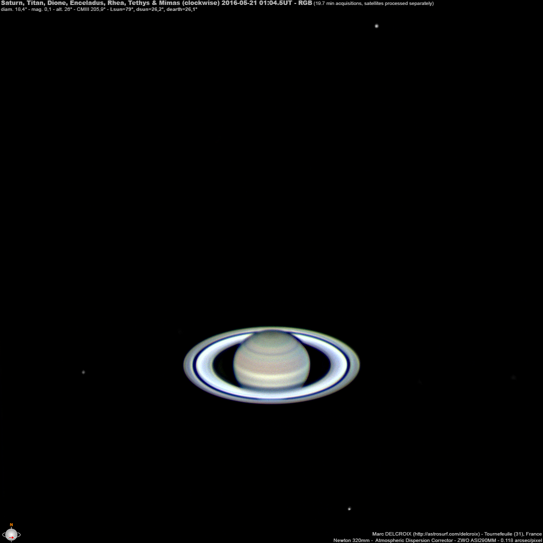

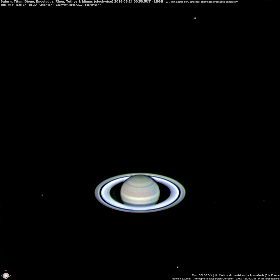

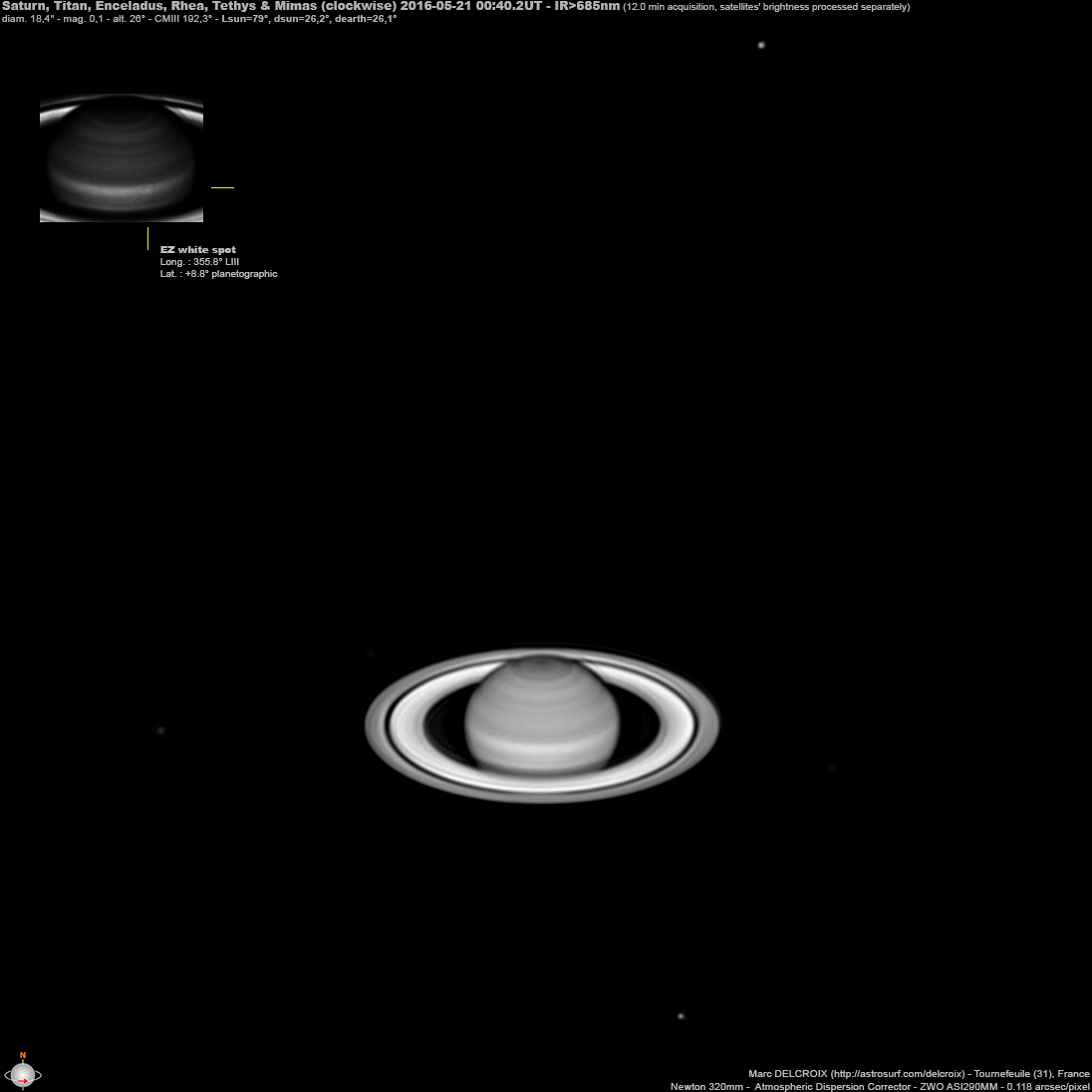

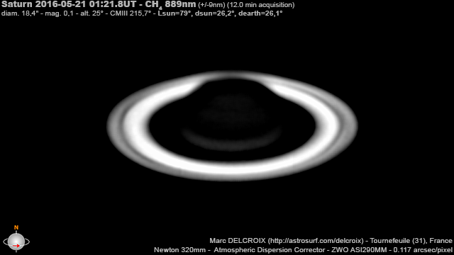

Voici les dernières images de la bonne nuit du 20, cette fois-ci sur Saturne. Suivant les images les 6 satellites les plus proches sont visibles dans le champ de la caméra, l'hexagone boréal et son vortex central, et sur l'image infrarouge on voit un spot équatorial. Je suis personnellement content du résultat vu la faible altitude (~25°) de la planète. Les images les plus intéressantes:
IR:
CH4, cela passe malgré la faible lumière:
RGB:
LRGB:
Bons cieux,
Superbe bravo pour ce nouveau spot. Une préférence pour l'IR685.
Quel gains, temps d'expo et taille d'AP as tu pris ? Cela m’intéresse car je ne sais pas sur saturne si il faut plutôt diminuer le temps d'expo en augmentant le gain vers 400 ou le contraire pour réduire le bruit mais aussi minimiser les chances de passer dans une accalmie de seeing ?

Olive, tu as grosso modo l'AP dans l'image: c'est du plus ou moins 1100x1100.
Je privilégie sur Saturne perso un temps d'expo court en montant un peu le gain (là j'étais entre 300 et 400, sauf pour la CH4 à 500 avec dark). Du coup les temps d'expos sont bien courts (6-8ms).

Bravo pour le spot Marc. Un exploit en ce moment ! ;)
Seul regret : tu devrais nous proposer aussi une version couleur traitée plus 'soft' avec l'anneau C qui manque à l'appel.
