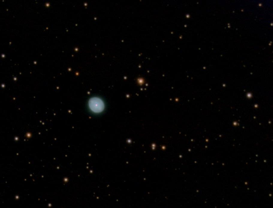

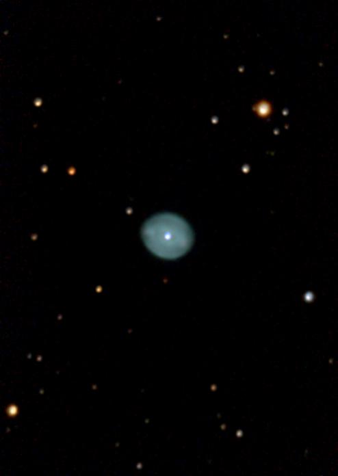

Voici la suite des photos avec l'ASI 224 au foyer d'un C8/monture AVX avec réducteur de focale x0,63. Sans autoguidage ni fichiers de calibration.
Aujourd'hui la Blinking nebula ! Pour le coup j'aurais du travailler à la focale native je pense, la nébuleuse étant petite et relativement brillante. Je pense même faire un essai avec une Barlow !
4000 images de 2 secondes d'exposition chacune. J'en ai conservé 3900 soit une exposition cumulée de 1h05, ça semble bien suffisant au vu du résultat, ce qui manque c'est surtout la focale pour le coup.

Bonsoir
A ta place j'aurais utilisé la pleine focale du C8. Cette NP est très lumineuse et devrait passer à F10, enfin, je pense..
Tu vas pouvoir t'amuser.. ces cibles lumineuses ne manquent pas dans le Cygne ou autres constellations d'été.
Albéric avait listé les plus intéressantes d'entres elles.
tres jolie ngc 6826! je la referais avec des poses encore plus courte! en dessous de la seconde...
tes essais sont excellents
stephane
Merci ! Vous pensez que je peux oser la Barlow x2,25 ?
Je doute... ;)
Il ne faut pas oublier que Stephane et Albéric utilisent des optiques à F4 ou F5... rien de comparable avec ton C8 à F10. Il ne faut pas non plus attendre des miracles en terme de sensibilité.
Essaies déja avec des poses de 1 secondes à F10, tu verras, le signal arrivera en rampant.

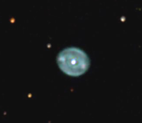

J'ai retenté hier à pleine focale. Transparence bonne mais plus de turbulence que la dernière fois.
J'ai shooté 8000 images de 500 ms, soit un peu plus d'une heure d'exposition cumulée.
J'ai décidé de faire le compositage sous Autoskattert pour changer, vu que l'objet a plus ou moins une allure de planète géante. L'analyse des images est très bonne : les plus nettes sont bien séparées des floues. Énormément de déchet à cause de la turbulence, j'ai conservé 3470 images sur 8000 soit 29 minutes d'intégration.
En revanche l'alignement et l'intégration sont moins efficaces qu'avec PixInsight (mais tellement plus rapide, en plus j'évite 2 heures de tri à la main !).
Voici donc le résultat. J'ai tenté quelques traitements par ondelettes sur les niveaux 2 et 3, mais très légèrement, car le bruit montait très vite. 30 minutes d'intégration parait quand même assez faible.
D'autre part, les étoiles sont légèrement flous : peut-être est-ce un défaut de compositage et/ou le nom rejet d'images turbulentes.
Au passage, vu que j'avais retiré le réducteur, j'en ai profité pour observer la nébuleuse à l'oculaire, et j'ai bien vu le clignotement :)
PS : à titre de comparaison je vais quand même essayer de trier les images à la main sur plusieurs jours et voir ce que ça donne ensuite avec compositage PixInsight.

Bonsoir
Belle tentative très instructive.
Pourquoi ne pas essayer comme en planétaire d'en compositer moins genre 1000 ou 2000 pour avoir une image un peu plus nette.
Bonne soirée.
Luc;)
Oui c'est ce que je devrais faire : prendre un pourcentage plus faible. Le problème est que l'image composite est alors trop bruitée pour supporter le traitement par ondelettes (en fait c'est surtout le fond du ciel qui pose problème).
La solution est donc d'augmenter le temps de capture. Je dirais au moins 2 heures avec un bon seeing.
