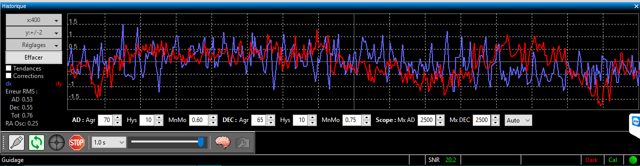

Juste pour donner un peu des news de mon EQ6 pimpée, voila ou j'en suis pour l'autoguidage.
Toupcam color avec un mak 127/1500 (sa fait pour un guidage :p) le tout sur le C925 toujours.
Aucune correction de pec, mise en station aussi précise que j'ai pu avec eqmod (sans bigourdan ou autre)
Une erreur de 3pxl max ! Je suis plutôt content ! Vivement que j'ai un imageur adapté question échantillonnage, et un DO serait le bienvenu également :)
Bon... je dois l'avouer... je suis plutôt fier au vu du gain ! :D

0,76" RMS c'est tout bon pour une EQ6. :beer:
Merci Orionrider ! :)
Plutôt content de mon EQ6 de course :p . Bien que j'ai quand même une légère dérive, je ne sais pas trop pourquoi? au cours d'une soirée, je vois bien que le sujet se déplace progressivement au fil des photos, au lieu de rester en plein centre. Je ne sais pas trop pourquoi .
J'étais à 0,56RMS toute la soirée ... enfin, avant l'arrivé des nuages il y a 20min ^^
Excellent! :beer:
