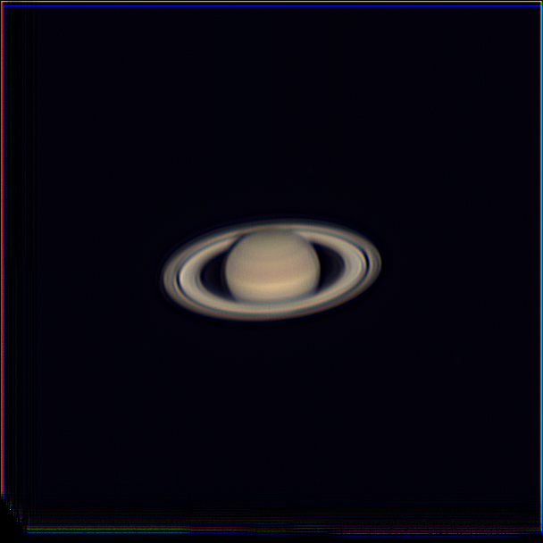

Bonjour à tous. Un ciel exceptionnel , et une nouvelle configuration pour le C8 , ajout du focuseur moonlight pour une focale de 6700 mm, et petit coup de génie j'ai utilisé la big one 2" qui augmente considérablement la luminosité à cette focale, et résultat cette image en 240".
En mise en bouche j'ai aussi réussi a faire fonctionner un outil onéreux que je possède depuis de nombreuses années, pour un guidage out-off axis , EasyGuiderSC Lumicon
Cordialement Lucien.
Modifié par LGT150
Vraiment très belle :)
Même si je pense que tu devrais reprendre la registration, certaines images mal alignées provoquant l'émergence d'artefacts sur A et brouillant B, ce qui est dommage vue la très bonne résolution obtenue.

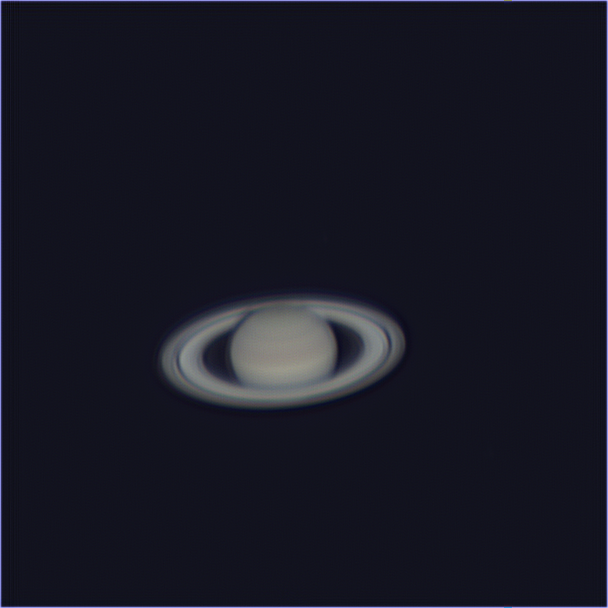

Erathostènes , ici la registration est faite avec as2 avec 64% de 6415 frames, je viens de faire avec rgtx5 qualité 80% et cela donne ceci
une préconisation peut-être?

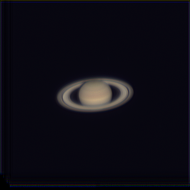

tu devrais utiliser AS! et 5 à 10% de tes images pour l'empilement , pour voir...
Elle est pas facile cette planete, elle est assez sombre donc on est obligé d'augmenter l'expo du coup on subit plus la turbulence...
et je trouve que tu as une bonne definition.
Stephane
Merci Stéphane , en voici une avec as à25% et oui l'expo est à Shutter=37.42ms
c'est déjà mieux je vais essayer à 10% , merci pour la piste.

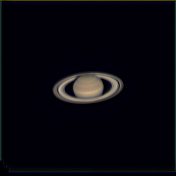

oui plus bruité mais on voit plus de details, le pole nord et l'hexagone se percoit alors qu'avant il était noyé...
En plus de diminuer les images à empiler, il faut prendre des AP assez grands et les loger à la main sur Cassini et un gros sur le globe, ce n'est que mon avis aussi...
Ici je suis ap 200 avec trois carrés
je viens de faire 80% avec les même ap c'est mieux et moins bruité semble -t - il , sur les premières images j’étais avec une multitude d'ap 25
on voit aussi l'hexagone

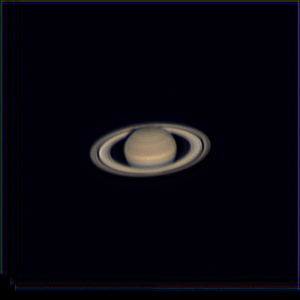

tu as raison l'hexagone est plus marqué à 10% je vais appliquer aux 6 autres avi ,merci pour ton aide.
J'ai été devance dans la suggestion d'une diminution du nombre d'images à stacker : en ce qui concerne le bruit, il suffit ensuite de gérer flou et renforcement des ondelettes sous r6, à partir de l’image résultante bruité mais définie, pour le diminuer en supprimant moins de détails avec le flou qu'avec un empilement qui fait parfois perdre en résolution les soirs de turbu
Un exemple à partir de ta jpeg à 10%, mais tu devrais faire mieux à partir des tes brutes.
