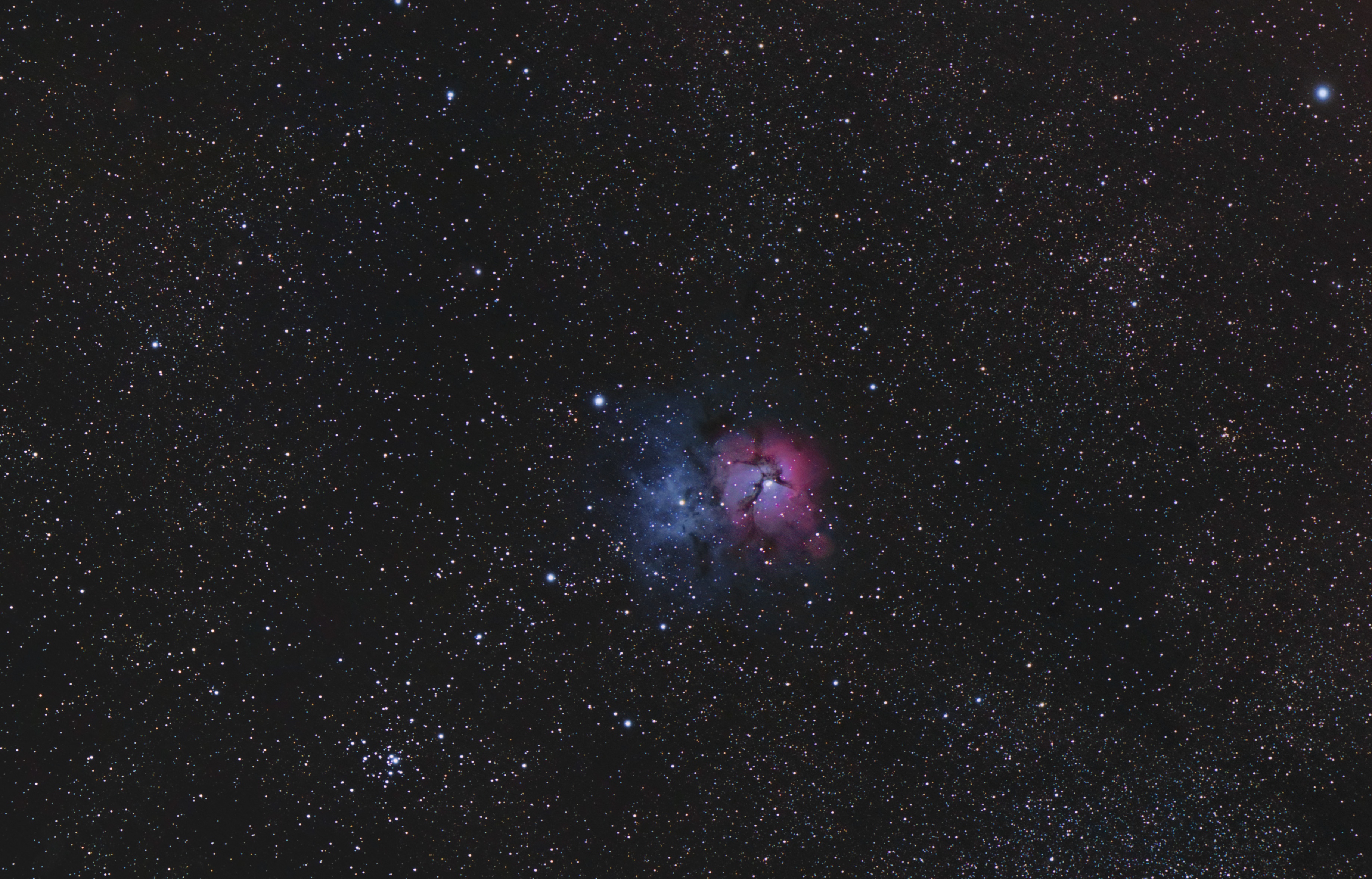

Salut à tous :)
Un "petit" A7s est venu rejoindre mon sac photo.
Bon soyons honnête c'est aussi pour retourner sur le terrain (avec le copain) en mode léger (sans PC, batterie lourde, CCD, Guidage, etc).
La prise en mains est assez rapide quoi qu'un peut déroutante au début, mais on s'y fait vite...
Direction M20, invisible pour mon observatoire (je suis dans les arbres des voisins), et puis si basse bonjour la PL...
Alors 70 poses de 20 sec. Pas encore de filtre anti PL, alors même sous un ciel à 20.45sqm, et 30sec de poses le ciel est méga orange... Iso2000
50ène d'Offsets, et 21flats, pas de Darks.
Le tout avec l'AP130GTX à f6.7 et la Mach1.
Et un bon moment passé avec des amis...
Stef

Hello Stef,
Encore une belle démonstration du potentiel de l'A7S.
Le résultat est vraiment sympa pour des poses unitaires de 20 sec.
Une bonne alternative à toute la filasse et la logistique, sans parler des emmerdements, qu'impliquent le guidage :)
Armel.
Merci Armel,
L'A7s à de sérieux arguments en nomade, c'est certain!!!

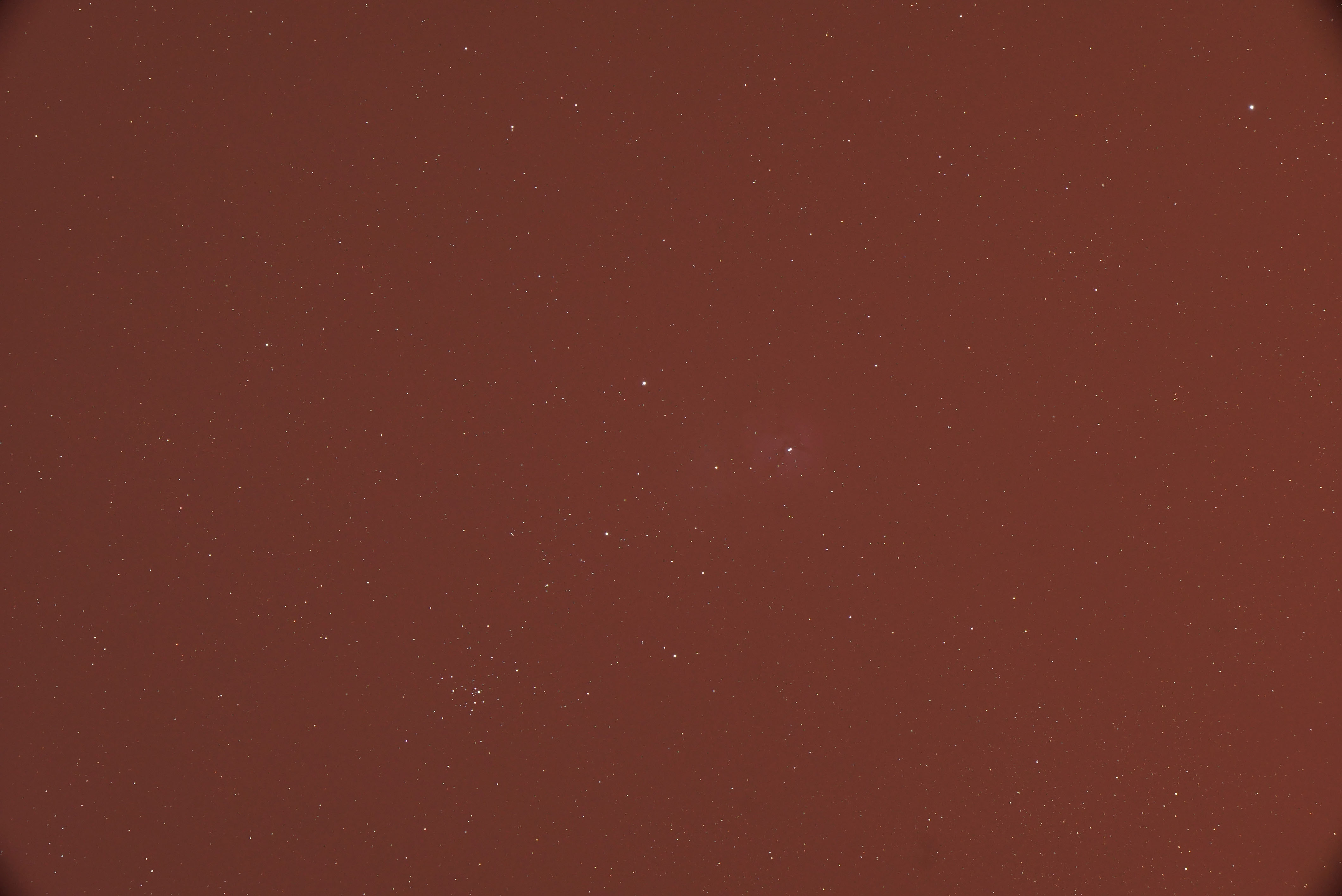

Pour imager mes propos, voici une brute de 20sec sous le ciel Belge...
C'est le terrain du club d'astro, donc relativement (!!) bon.
Le SQM sur 2 appareils différent donnait des mesures entre 20.4 et 20.5.
A 30sec et 3200Iso (en réglage standard) je vous raconte pas la tete du FDC...
Modifié par bradisback

Impressionnante cette image!!
J'ai le même ciel (frontalier avec la Belgique), et jamais je n'aurais envisagé, ne serait-ce qu'en visuel, cette cible...
Bravo!
Vraiment, vraiment très bien ce A7s... Mr Canon doit vite réagir sinon je change de crèmerie.

Effectivement en Gironde j'ai un peu plus de marge:).
Merci Kepler, Iserois, Latrade, oui je suis aussi vraiment surpris par les possibilités de cet APN...
On peut évidemment encore faire mieux ici, il n'y a que 20min ici... le boitier part chez Riton à son retour de congé début septembre. D'ici là j'aurai reçu mon filtre IDAS.
De quoi encore plus en profiter...
Latrade, oui ne pas devoir faire de darks est un avantage non négligeable, mais le gros plus pour moi c'est de pouvoir se passer d'autoguidage (bon c'est une bonne monture aussi, elle peut faire plus), plus de pc, de batterie lourde... C'est de l'astro relax...
Dominique, je n'en doute pas, c'est pas compliqué :be:
Merci Manu,
Mais franchement sur ce coup là, je n'ai pas fait grand chose...
J'ai "jeté" la monture au nord pour y mettre la lunette, des poses de 20sec et zou sous la moulinette DSS...
Mon filtre IDAS est commandé!! ;)
