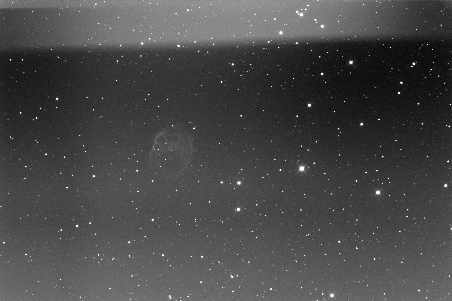

l'autre soir j'ai voulu photographier un difficile objet dans l'aigle avec la 6303 et le RC à 1850 mm de focale, avec filtre Ha de 7 nano
Voilà l'image finale de l'addition de 15 poses de 10 mn ; c'est la première fois que je constate cette zone horizontale dans la parie supérieure de l'image; j’ajoute que sur une brute il est difficile de la mettre en évidence d'une manière aussi franche, mais elle est présente
j'ai refait des tests, caméra toute seule posée sur le plancher de l'observatoire, sans aucune optique, et c'est pareil!! même avec un capteur mis à une température positive!!
l'image pour le fofo est en jpg, mais cela n'a aucune importance, bien sur....
Si qq'un a une idée de la chose....

Salut Alain :)
il y a un obturateur sur ta caméra?
fais une pose caméra nue et vois s'il s'ouvre bien
Bien sur, Gérard, j'ai fait aussi ce test dès le début, le capteur est parfaitement exposé !!!
Merci pour ta suggestion.
alain.
Un offset montre-t-il cette zone? Un noir de 10mn (bloc camera dans le noir absolu)? Ça me fait penser à une fuite de lumière par le côté du boîtier ou par le système de guidage.
Nathanaël

Ben je vais traquer la lumière parasite, puisque vos réponses vont dans le même sens!
