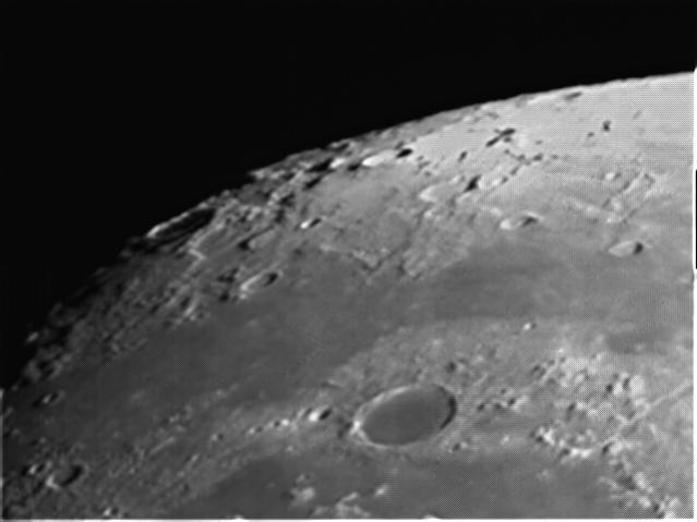

J'aimerais avoir des avis et conseils pour améliorer mes photos, je joint une photo du golfe des Iris prise hier soir.
C11 avec QHYCCD, vidéo de 500 images traitées avec Registax 6.

On est pas connaisseur, mais tu dois pouvoir faire mieux en terme de piqué. Peut-être rechercher avec la technique des ondelettes pour virer la turbulence...

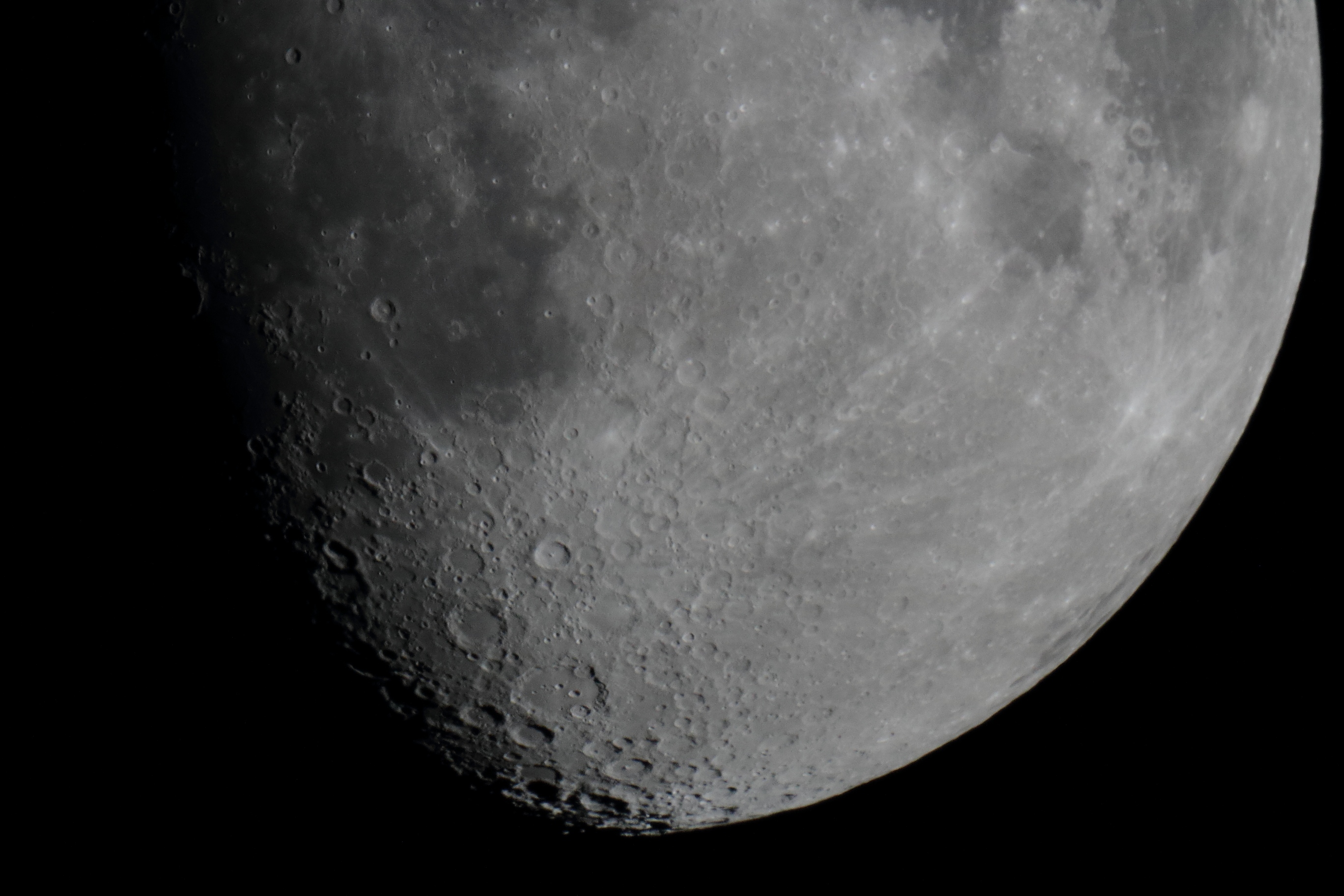

Chez nous, Lune au dessus de notre grange en ardoise, grosse turbu, on a figé l'image au 1/1600s à 1600iso avec 70D, C11 et AZEQ6 sans guidage.
l'image est sortie du pré-traitement sans autres retouches ?
Je l'ai traitée avec Registax (empilement de 400 images sur 500 et retouche par wavelet)
Quel autres retouches conseille tu ?
Bonjour François*! Pour pouvoir t'aider il nous faut certains éléments de la prise de vue*:
Les accessoires utilisés, les filtres, la barlow ou autres optiques d'agrandissement, ton système de mise au point (crayford, molette de MAP du tube) et le modèle de ta caméra (QHY il y en a quelques-unes!).
Les renseignements du fichier log (le fichier text qui accompagne ton fichier SER ou AVI) à savoir la vitesse d'acquisition (en Ms), le nombre de FPS, le pourcentage de l'histogramme et la durée de tes films, incontestablement, si tu as fait 600 images avec ta caméra, c'est que la durée n'a pas été assez longue, 90 sec c'est une bonne durée mais tu peux faire 2' minutes si tu as suffisamment de place sur ton disque dur. Pour la sélection, actuellement je sélectionne rarement plus de 400 images*!
Enfin et j'aurais du commencé par cela, as-tu fait l'équilibre thermique de ton tube, c'est à dire le sortir quelques heures avant de commencer à imager et as-tu procédé à la collimation de ton tube sur une étoile*?
Beaucoup de questions qui nous permettrons d'y voir plus clair sur ta prise de vue.
Sur ton image il y a soit un problème de MAP (mise au point) soit (et) un problème de collimation*!
... Peut-être rechercher avec la technique des ondelettes pour virer la turbulence...
Malheureusement les ondelettes n'enlèvent pas la turbulence et n'améliorent pas une image floue :confused:
Clairement le résultat n'est pas à la hauteur d'un c11.
-Vérifier la colim du tube
-Achète un filtre 26A rouge, il se visse sur la qhy,il te permettra de passer à coté d'une partie de la turbu ( moins de turbu dans le rouge)
-travaille la mise au point, sur un c11, sans crayford c'est pas facile.
-prends bcp plus d'images, et n'en garde qu'un pourcentage.
- 1h de mise en température au minimum
- shoot la quand elle est au plus haut de la soirée
- ne pas hésiter à prendre plusieurs séries en travaillant la map et guetter les 'accalmies' de turbu
- attention de ne pas saturer la luminosité, c'est pas rattrapable, vaux mieux être plus sombre que trop lumineux.
Ben elles pourraient faire un effort les ondelettes... :cool:
Elles servent à quoi ? :?:
Merci pour vos remarques et conseils...
Pour répondre à wilexpel: je n'ai pas utilisé d’accessoires, pas de filtre ni barlow, mise au point par un crayford, caméra ALccd-QHY 5L-II color.
Je pense que mon tube était équilibré car sorti, deux bonnes heures avant, mais avec les fortes chaleurs, le tube refroidi t'il aussi vite que l'air ??
La collimation a été faite.
Pour la vitesse d’acquisition et le nombre de fps, c'est un peu au pif, je manque d'expérience la dessus.
Je trouve la mise au point très difficile à faire, malgré le microtouch du crayford.
Si vous avez des astuces ....
Le masque de Bathinov est 'il adapté pour la lune (je dit peut être une c.....e ?)
Laulau: je me doutais que le résultat n'était pas satisfaisant pour un C11, quand je vois certaines photo sur le forum, je mesure le chemin qu'il me reste à faire.
Salut François,
pareil que William, il y a nettement un soucis de MAP. D'autre part, tu as pris 400 images sur 500, il faut un ratio au 1/4 maxi ( selon les conditions ), donc ici c'est 200 au grand grand maximum. En fait, il faut faire un film de durée inférieure à 2 minutes ( car il ne faut pas oublier qu'on est limité par le changement d'aspect dans le temps par la progression des ombres et aussi par la libration ), contenant au moins 1500 images pour un ratio correct de 400-500 images gardées.
Oui elles sont feignasses :be: On va dire que c'est le révélateur numérique des images brutes !
Attention, ce que tu as photographié n'est pas le Golfe des Iris mais la région de Platon ! Le Golfe lui est plus en bas à gauche de ton image.
