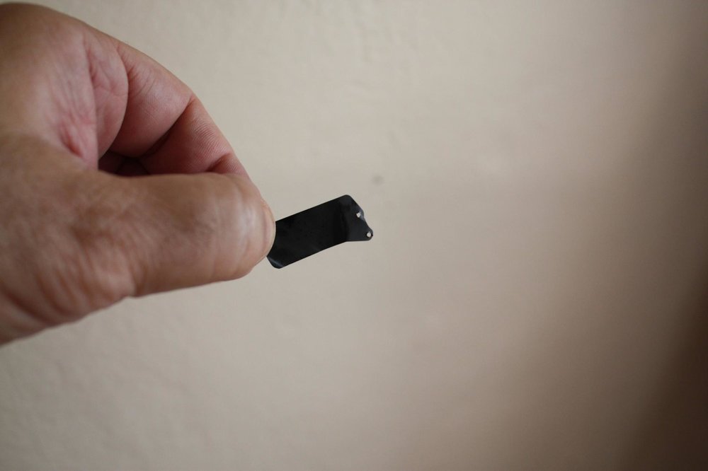

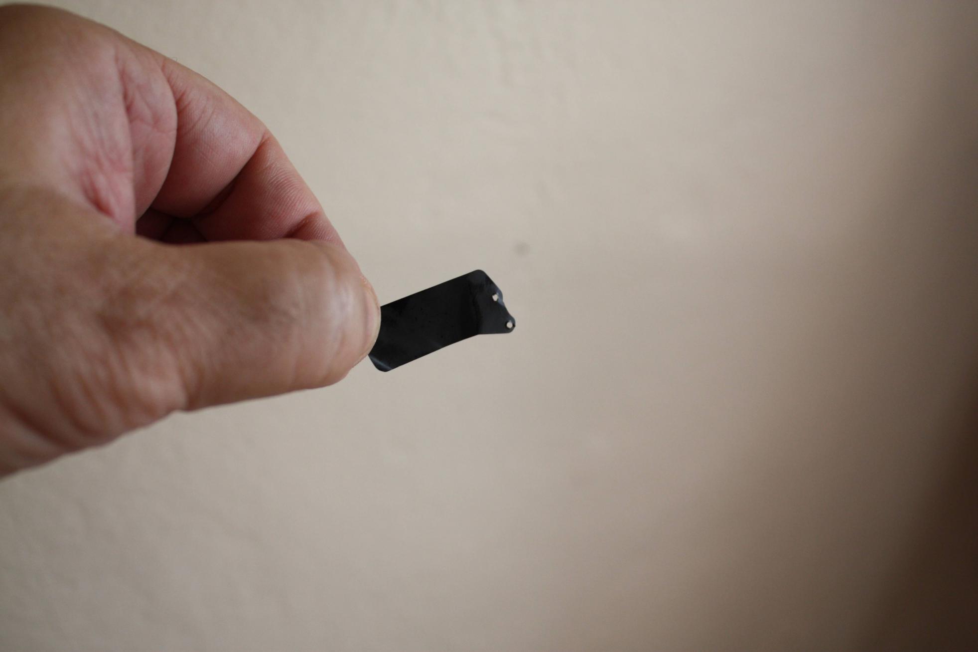

Pendant un timelapse mon bon vieux 450D a rendu l’âme. Après inspection, je constate que l'obturateur est hs et le rideau un peu voilé.
Impossible donc de le faire fonctionner "erreur 99"
Je décide de redresser le rideau avec un coton-tige et, finalement, il redémarre ???
Ensuite une lamelle "hs" de l'obturateur est restée devant le capteur gênant bien évidemment la vue ...
Je décide à nouveau de l'arracher tout simplement et bien tout fonctionne maintenant en pause B .

Ah ben ça alors, tu as enlevé l'obturateur et ça marche... J'comprends plus rien de rien au fonctionnement d'un reflex du coup ? :rolleyes:
Tu as pas eu de chance, un obturateur peut casser après quelques shoots ou dépasser allègrement les shoots "garantie" par le producteur. J'ai un Sony A77 qui a largement dépassé les 200 000 shoots et il marche comme quand il était neuf. Aussi, je ne pense pas que ce soit une généralité pour tous les A77. ;)

Tu as eu pas mal de chance. Les rideaux sont très contrôlés par l'électronique interne des APN. En arrachant tes rideaux, tu aurais pu aussi endommager l'un des capteurs de mouvement et rendre définitivement HS ton APN. Coup de chance, ton intervention n'a rien endommagé.

Mandrake, c'est pas mal pour un obturateur HS, c'est un phénix ton APN :be:.
Fred : je ne sais pas combien coute un obturateur (je n'arrive même pas à en trouver) ni si c'est facile à changer soi-même, mais si tu le fais faire par un pro, ça vaut le prix d'un 450D d'occase, donc au final, il ne risquait pas grand chose non ?
Julien3146, c'est surtout pour dire que Mandrake a eu un gros coup de chance et que son opération ne doit pas être effectuée à la légère par d'autres. Il n'avait rien à perdre, lui, mais si un téméraire veut tenter le coup sur son APN qui fonctionne bien, il a plus de chance de le déglinguer que de réussir.
Après, on peut toujours remplacer l'obturateur, et si on ne trouve pas la pièce détachée, on peut acheter un boitier d'occase (voire un HS mais pour une autre raison) et l'utiliser en réserve de pièces détachées.
