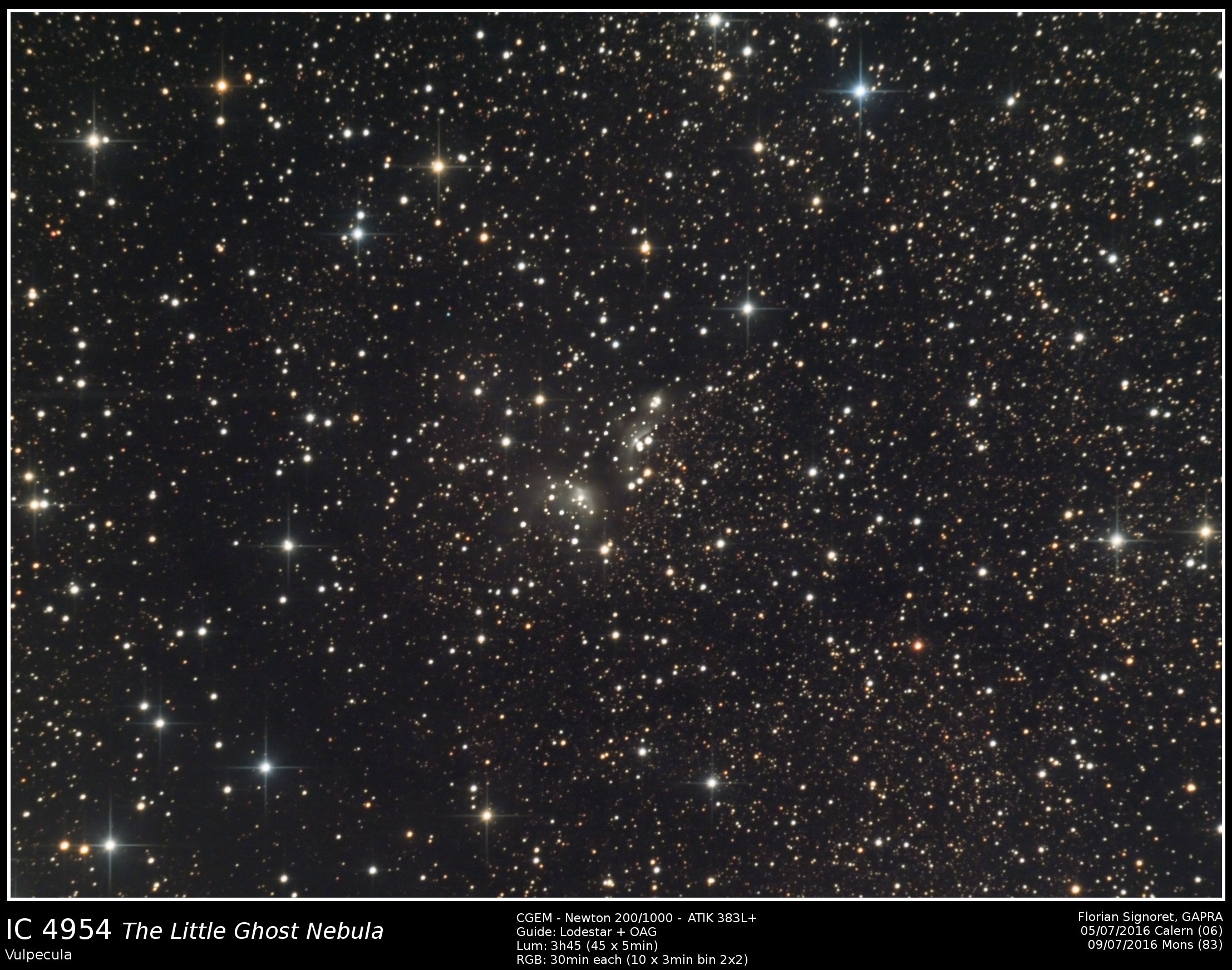

Je vous présente mes deux images pour cet été.
J'ai encore pas mal de coma (crop obligé) malgré mes nombreux tests de différentes bagues allonges.
Je ne trouve décidément pas la bonne distance au MPCC, ou alors je passe à côté d'autre chose...
J'ai aussi revu complètement ma collimation.
Tout d'abord, le petit fantôme, très avare en photons. Cible qui mériterait beaucoup plus de poses :

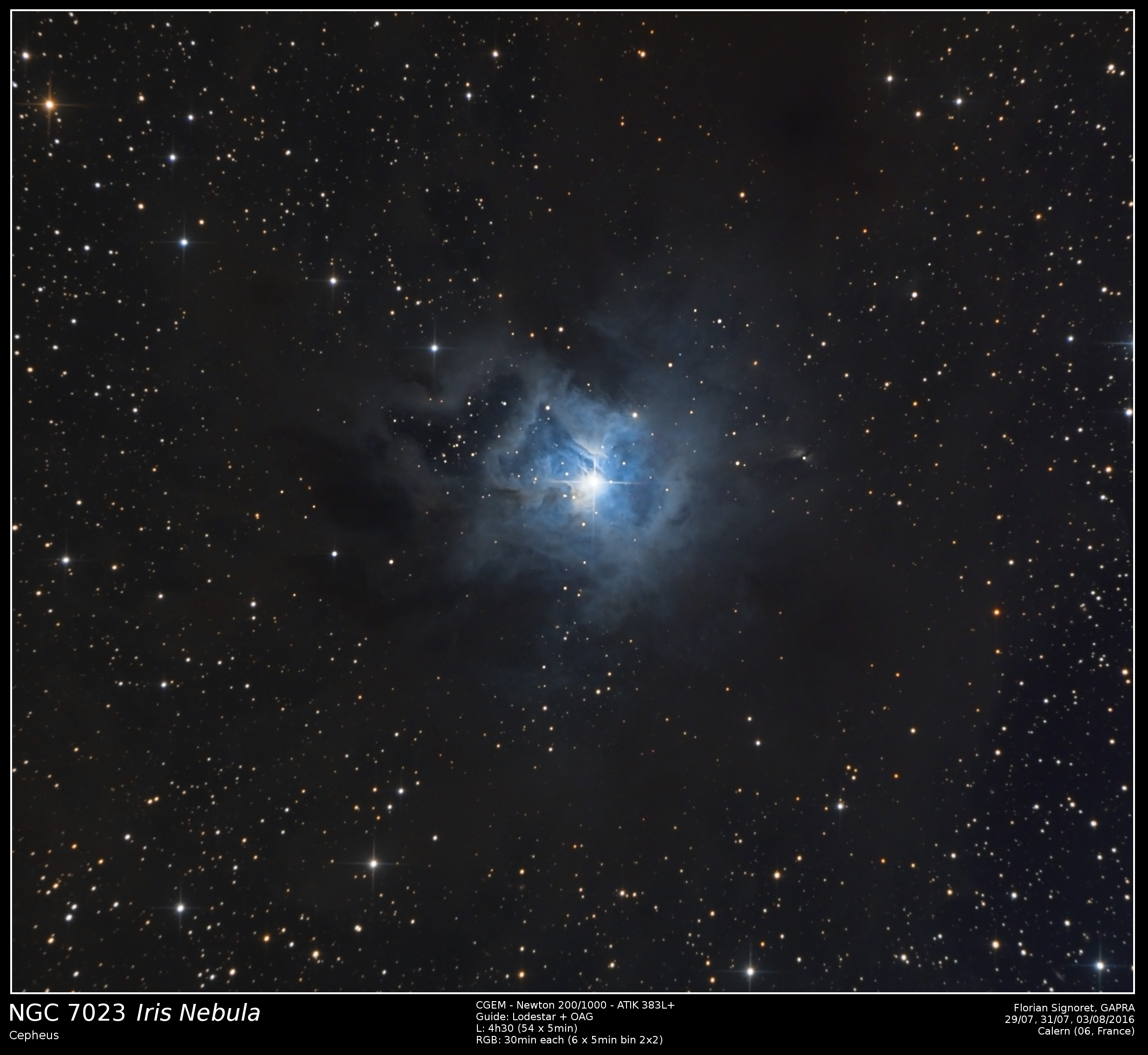

Ensuite, l'Iris, là ça va beaucoup mieux. Pour celle-ci, j'ai utilisé la technique du LLRGB, que j'approuve !

Très sympas tes images.
J 'ai rencontré le problème assez similaire sur mon 200/1000 fab perso, j'ai pu m'en tirer avec des rondelles calibrées TS dispo de 0.3 à 1.5 qui permettent de jouer sur de fins écarts et avec des poses de 30s. le MPCC est vissé direct en M48 j'ai viré tout le superflu.

Merci. Je pensais que la tolérance était de +/-1mm. Nous aurait-on menti ? Donc je ferai plus d'essais à des distances plus précises.
Salut Florian,
Des très belles images ... T'en fais pas pour la coma, il faut juste continuer à tester pour trouver la bonne distance ;) ... Ce n'est qu'un petit détail sur ces images que tu nous présentes car elles sont superbes autrement :)
Salut Florient, des images de qualité que tu présentes, je n'ai pas non plus la bonne distance avec mon MPCC. Si je le mets comme préconise, mes zétoiles sont tronquées par le tube du crayford qui revient trop à l’intérieur du Newton il faudrait que je raccourcisse ce tube mais plus de MAP possible en visu alors je vis avec.... mais c'est frustrant.
Jean-Christophe
Salut flo, bin dis donc faut aller le chercher le petit fantôme. C'est pas gasper quoi :D
Sinon ton iris est très belle aussi mais peut être un peu trop sombre niveau pétales.
De biens beaux détails et un bleu superbe.
