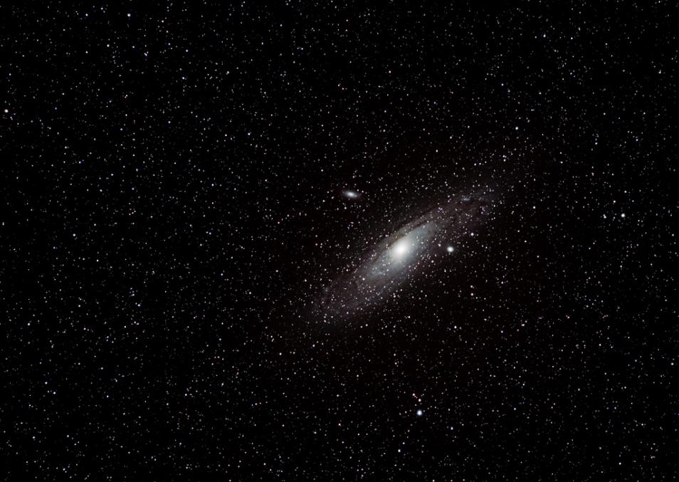

Et voila ma prémière photo de M31. Prise à coté de l'observatoire de Lagarde d'Apt dans le Sud de la France le 12 Aout 2016 (donc une lune bien présente jusqu'à 1h30 du matin). 43 image de 30 secondes, 10 Darks, 10 Offsets empilés sous DSS puis traité avec Photoshop. Nikon D750 non défiltré +300mm f4 AF-D à f4, 3200 isos, monté sur la petite star adventurer.
Je suis plutôt content de cette image, même si les couleurs ne sont pas éclatantes (et le cœur est un peu cramé) :). Après je pense qu'il y a pas mal de chose à améliorer et comme je débute en Astrophoto (La photo est mon métier donc le traitement sous photoshop je gère plutôt bien ;) ) je suis preneur de conseil.

Eh bien, pour un début, c'est plutôt réussi.
Très belle image. Dommage de ne pas avoir une full...
Je vais remédier à cela ;) (je prend en mains le forum aussi.
Oui, très bon début :) bienvenue au club !! pour une critique constructive ;) , attention à ton histogramme "tronqué" sur les basses lumières, sous photoshop ton fond du ciel doit être autour de 20 à 30.
Très belle première ! :)
Comme il a été relevé, l'un des points les plus importants pour bien débuter est de comprendre l'histogramme et de ne pas trop le violenter :)
Il ne faut jamais resserrer l'histogramme sur la droite (les hautes valeurs) sinon tu réduis la dynamique et tu vas saturer certaines zones.
On peut (doit) ajuster l'histogramme sur la gauche (les basses valeurs) pour que le fdc soit homogène et pas trop bruité. Mais il faut s'arrêter avant que le fdc ne soit totalement noir. A défaut, on perd des détails.
Sur ton image, même pas besoin de regarder l'histogramme pour savoir qu'il y a un souci à ce niveau, il suffit de regarder l'aspect de M32, dont la taille semble avoir diminuée : en coupant trop l'histogramme à gauche, les faibles extensions ont été tronquées et il ne reste que la partie centrale la plus brillante, elle a un aspect quasi stellaire.
Une fois que c'est maitrisé, tu pourras aborder plus facilement les aspects de gestion du bruit, des couleurs, etc.
JB
Modifié par Jean-Baptiste_Paris

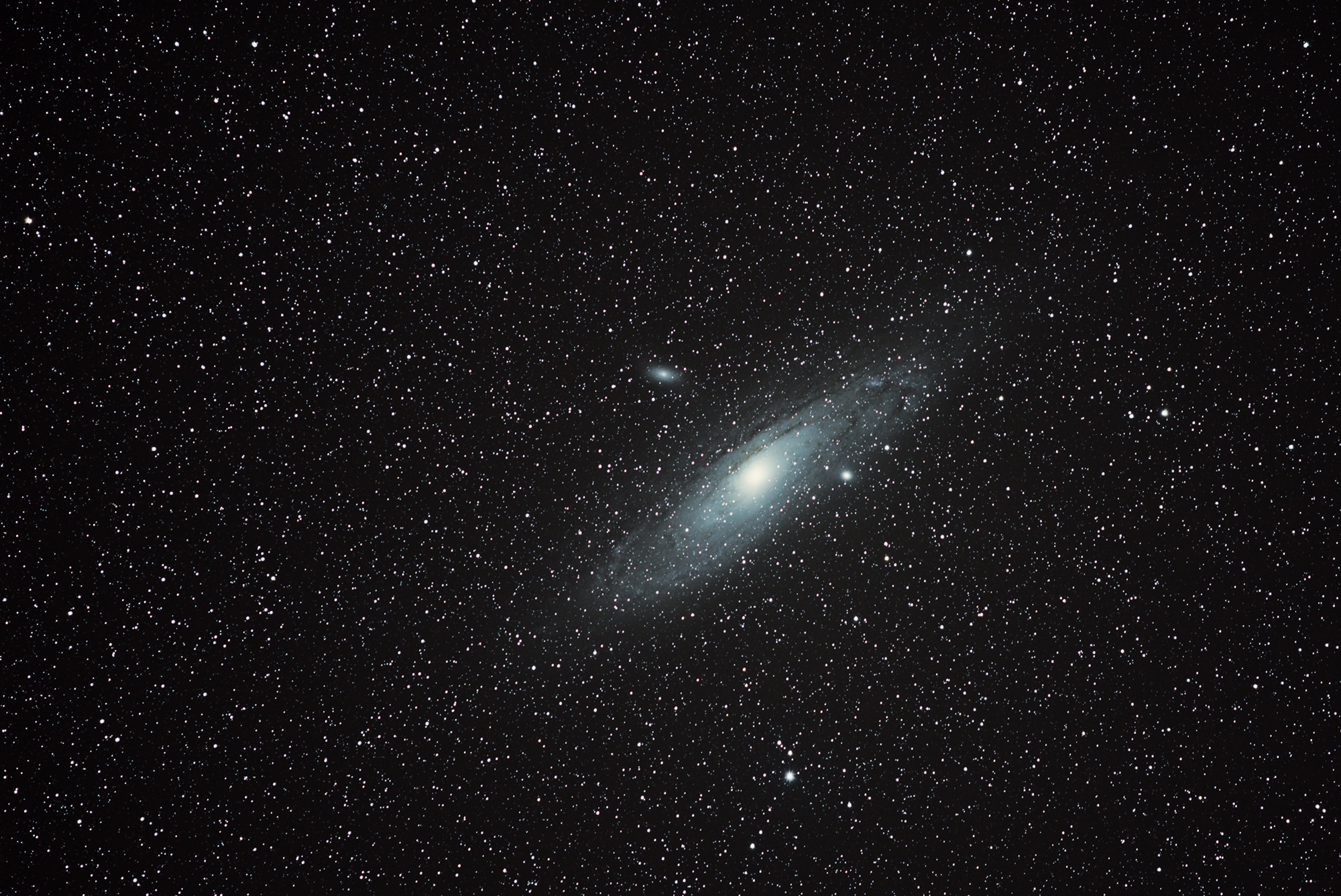

Merci Jean Batiste de ton passage. Autant les photos classiques je gère (étant spécialiste en mariage on est loin de l'a galaxie :be:), autant en astro, c'est vraiment trèèèèèès différents! Et puis comme mon anniversaire arrive à grand pas je dois négocier pour acquérir les livre de thierry Legault en avance!
Bon j'ai quand même suivi le tuto fourni par Latrade et j'obtiens cela.
Après je pense que j'ai un soucis avec DSS. Quand j'aligne les histogrammes de couleurs, l'image est très vertes, j'ai donc un peu jouer avec pour trouver un bon compromis et rattraper un peu l'histoire avec le tuto, mais c'est pas évident. J'hésite à prendre IRIS quite à tripatouiller du logiciel, de plus j'ai vu passer un post avec un tuto pour débuter avec sur le forum.
Bon j'ai juste ajouter un peu de Dodge and Burn pour le contraste et éviter de trop bruité l'ensemble ou perdre des infos. En tout cas c'est passionnant et j'éspère bientot pouvoir ressortir
Enfin voila l'image :
Il y a du mieux dans cette version ! :)
Pour le vert, c'est très classique. On obtient rarement une bonne calibration des couleurs à la sortie de l'empilement. Et quand il reste un peu de vert à la fin, on peut utiliser la fonction HLVG (hasta la vista green : http://www.deepskycolors.com/archive/2010/04/26/hasta-La-Vista-Green.html), un ad-on photoshop qui permet de corriger la dominante verte.
Il faut faire attention aux réglages de contraste (qui reviennent à tirer aussi sur les curseurs à droite) : dans le cas présent, on voit que les étoiles ressortent plus que sur la première version, sont plus saturées.
Une technique possible est de travailler sur les niveaux de manière distincte sur le fdc, les nébulosités et les étoiles pour protéger ces dernières - tu trouveras de nombreux tutos sur les masques d'étoiles sur Photoshop.
jb
Juste pour l'info, la raison du vert c'est à cause de la matrice de Bayer (genre je crois de souvenir, 1 pixel contient 4 photosites, 1 rouge, 1 bleu et 2 vert). Ce qui fait qu'il reste du vert à la fin. Mais bon, j'ai abrégé :p
Satané matrice de bayer, déjà qu'elle nous enquiquine en photo traditionnelle! Ba je vais refaire un traitement demain sur les étoiles :)
