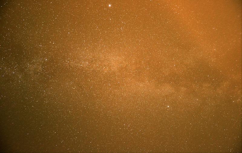

hier soir, j'ai pris une série de photos de la voie lactée avec mon réflex.
Je suis situé en périphérie nantaise, côté campagne donc avec une pollution lumineuse présente.
Mon réflex est un D3100 non défiltré. J'ai utilisé l'objectif de base sur 18mm à f4.5 (pour essayer de gagner sur les coins) à iso800. Les prises de vue unitaires ont une durée de 10sec pour éviter le filé d'étoiles.
J'ai pris 60 clichés suivis de 10 dark et 10 offset. J'ai voulu faire des flats mais comme un con, j'ai tourné la molette de MAP (... le boulet)...
J'ai fait mouliner DSS puis photoshop mais je suis horrifié par les coins de la photo :
je ne parviens pas à expliquer ce qui s'est passé en haut à droite et en bas à gauche ! Pensez-vous que DSS s'est emmêlé les pinceaux au traitement ou que c'est moi qui m'y suis pris comme un manche ? ça m'étonne d'autant plus que les 2 autres coins sont à peu près propres...
En retravaillant un peu sous photoshop, j'arrive à ça :
c'est pas extra mais c'est mon premier traitement de la VL.
Du coup, pourriez-vous m'apporter vos lumières sur ce problème de coins bizarres ?
Merci d'avance
Jérémy
Sur tes brutes en développement classique du Raw, tes coins sont propres? Si oui, c'est dans DSS que ça foire. Si tes flats sont mal faits, ne les utilise pas.
JP
Pas mal pour un début :) pour les coins, je dirais que c'est à cause de la déformation de l'objectif, vu que tu n'as pas de suivis et que la focale est assez courte.
hello
Bon début !
Je rejoins Astrolulu, c'est très probablement dû aux déformations de l'objectifs à cette focale.
J'avais les mêmes problèmes avec un 17mm
Ne te décourage pas, et au pire, rogne un peu tes prochaines images. Il y a déjà tant à faire avec un simple trépied
A bientôt
lors j'ai regardé les raw et les coins ne sont pas déformés (en tout cas pas à ce point). Il y a bien un halo en haut à gauche mais les étoiles sont ponctuelles...
Dans DSS, j'ai un seuil de détection des étoiles à 2% et conservation de 100% des images. Vous mettez quoi comme seuil quand vous stackez vos images ?
Merci pour vos messages de soutien. Je pense que la prochaine fois, c'est la monture AVX que je vais sortir pour avoir des poses plus longues.
Essaye sinon de faire la registration sur iris en trois zones? Je n'ai pas l'habitude d'utiliser DSS. Pour moi, si tes raw sont correctes, c'est que le logiciel n'aligne pas correctement les étoiles. Peut être qu'en effet un grand angle pose problème?
JP
Saint-Jey,
Tes étoiles peuvent très bien rester ponctuelles dans les coins, cela n'empêche que ton objectif (kit vendu avec le boîtier) apporte une forme de distortion, en coussin ou tonneau, dans les coins de tes images.
Et comme tu es sur un trépied, cette distortion n'impacte pas la même zone du ciel sur toutes tes poses, ce qui va poser des problèmes à ton logiciel de registration s'il n'est pas capable de calculer un maillage de déformation pour compenser.
J'ai eu ce souci maintes fois avant de m'en remettre à PixInsight. Je retrouve le post dans lequel j'évoque mon problème et sa solution et je te donnerai le lien.
Edit : Trouvé ! => http://www.webastro.net/forum/showthread.php?t=129080
Mon problème était au centre, mais je mets ma main au feu qu'il s'agit des mêmes symptômes, avec les même solutions possibles
En attendant, je laisse les copains utilisateurs d'iris et DSS nous indiquer s'ils offrent une fonction identique
Modifié par deufrai
Merci deufrai pour le post, je vais le lire avec attention.
Je me demande si un coup de lightroom pour virer la distortion de l'objectif pourrait aider ?
J'avais également pensé à la distortion et au problème de calcul de DSS (effet hublot).
Au pire, je croperai mais c'est dommage. Je ferais des essais en mosaïque avec mon 35mm f1.8
Par contre, avec quoi puis-je les assembler ?
Je pense que tu peux effectivement tenter de corriger la distortion avec lightroom et exporter tes images en TIFF pour le intégrer ensuite.
ca devrait faire l'affaire, ou en tout cas grandement améliorer le rendu
