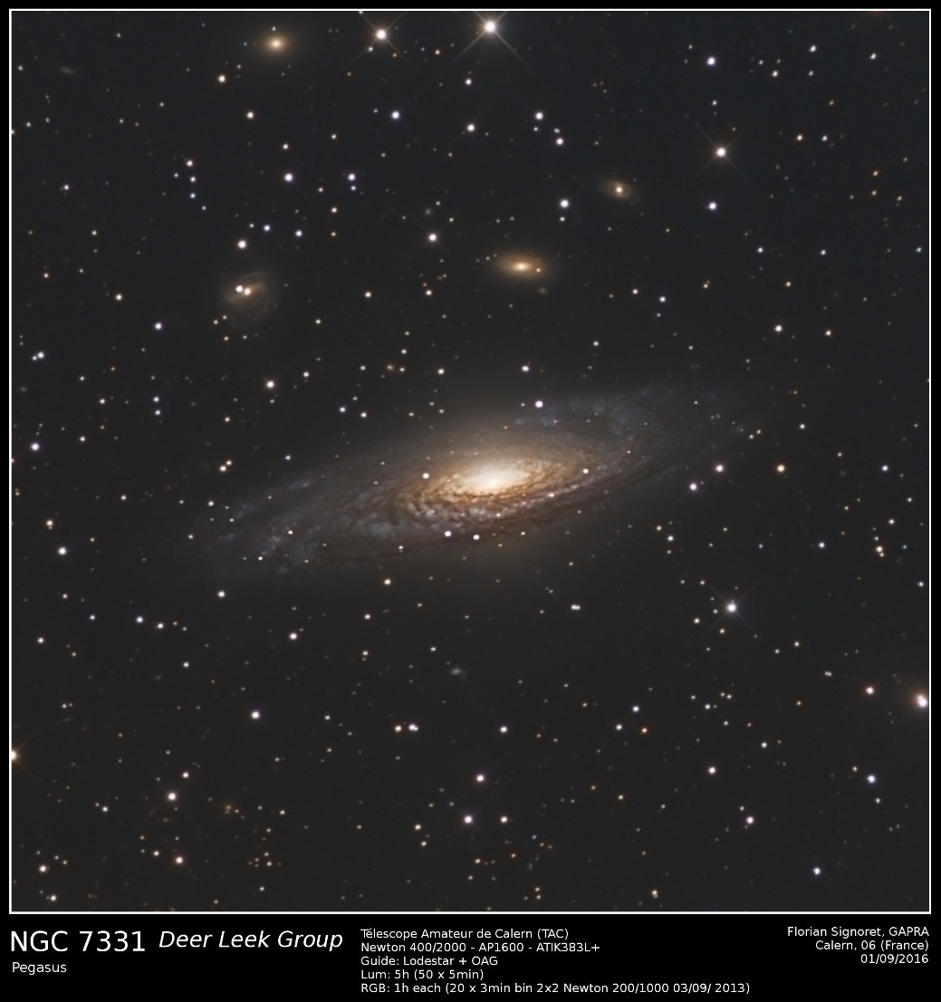

Je n'avais pas l'intention de poster cette image, car je n'en suis pas très satisfait.
En effet, gros problème de collimation sur l'instrument (que je pense être amplifié par mon correcteur de coma).
J'ai dû placer l'objet dans un coin du capteur où c'était le moins pire.
Et les couches couleur sont celles de l'an dernier, faite avec un échantillonnage beaucoup beaucoup plus grossier.
Mais voyant circuler pas mal de photos de cet objet, autant la partager :be:
Image à 60%
Bon ciel à tous !
Très beau résultat,ah les coleurs 3 * 1h, je dois prendre l'exemple.
Merci Siegfried.
La tienne a beaucoup plus de détails, mais avec tes 4 nuits, on ne peut pas rivaliser ;)
Pour les couleurs, je les ai faites il y a un an. Actuellement, je fais plutôt du 30 minutes par couche, en 5min bin 2x2.
J'ai trouvé que la technique du LLRGB aide aussi pas mal.
Bon ciel !

tu as raison il faut poster , sinon les débutants vont croire que l'on ne fait que des belles images :be:
moi aussi je ne suis pas satisfait de celle que j'ai posté , mais ça fait avancer le bidule.
ceci dit ta version est pas mal : la seule chose du point de vue du traitement est que je trouve le fond de ciel un peu clair , ce qui enlève du contraste à l'objet principal , le reste est ok.
Je vois bien le défaut dont on a parlé vendredi soir , c'est sur que si en plus tu as fortement croppé , c'est qu'il y a vraiment un souci ,dommage pour un instrument de ce diamètre sur une monture de ce gabarit , car on sent que ça pourrait très bien le faire.
reste le ciel de calern , ça aussi on en a parlé , on y peut pas grande chose ,ça peut être génial , comme un désastre , par contre la colim ou l'optique ça peut se maitriser :)

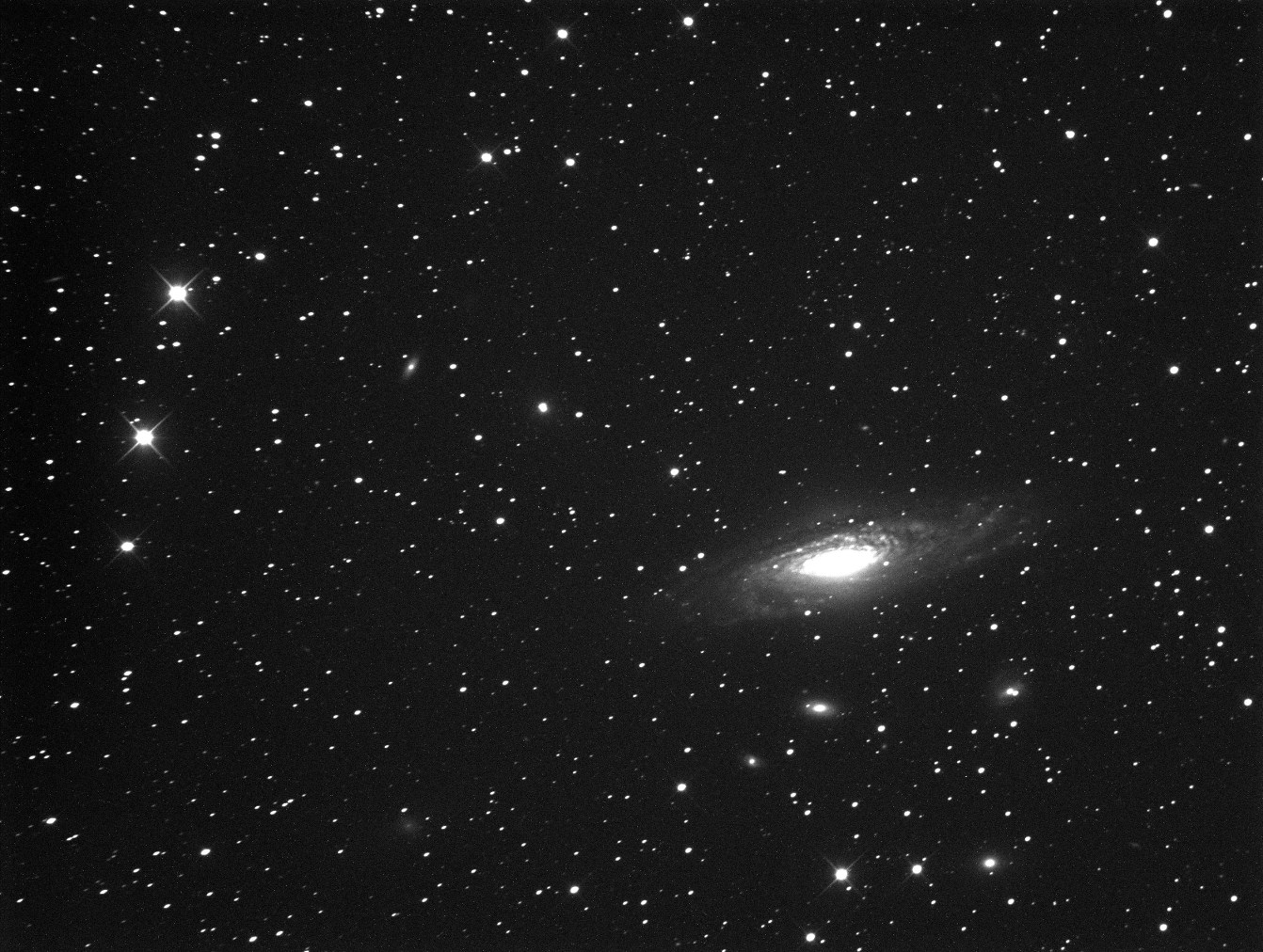

Pour illustrer le problème d'optique, voici une brute (redimensionnée et compressée pour le forum) :
Dès la mise au point, j'ai vu que l'étoile avait une drôle de tête... :b:
Rho c'est dommage ces étoiles ovales :confused:
L'unique fois où je me suis servi du TAC j'ai vu assez rapidement que la collim était à refaire c'était sur Jupiter et c'était l'année dernière :(
Tu crois que ça bouge tout seul à ce point là ?
Bref ça reste une image sympa mais connaissant ton exigeance légendaire quand à la rondeur des étoiles ça doit te miner ;)

Je vois bien le défaut dont on a parlé vendredi soir , c'est sur que si en plus tu as fortement croppé , c'est qu'il y a vraiment un souci ,dommage pour un instrument de ce diamètre sur une monture de ce gabarit ...

J'ai mis mon laser au PO, et ça n'arrive pas au centre du primaire (ça arrive à toucher le miroir malgré le gros trou pour passage en cassegrain).
Donc le secondaire est aussi à régler. Je vais me renseigner comment on peut faire car il n'y a pas de vis apparentes.
Il y a aussi le projet de changer le PO. :cool:

je monte avec toi , et on dit qu'on nous l'a volé dans la voiture :be:
bon en étant sérieux , pas forcément , un bon réglage et un bon PO sans tilt , ça peux la faire aussi.
