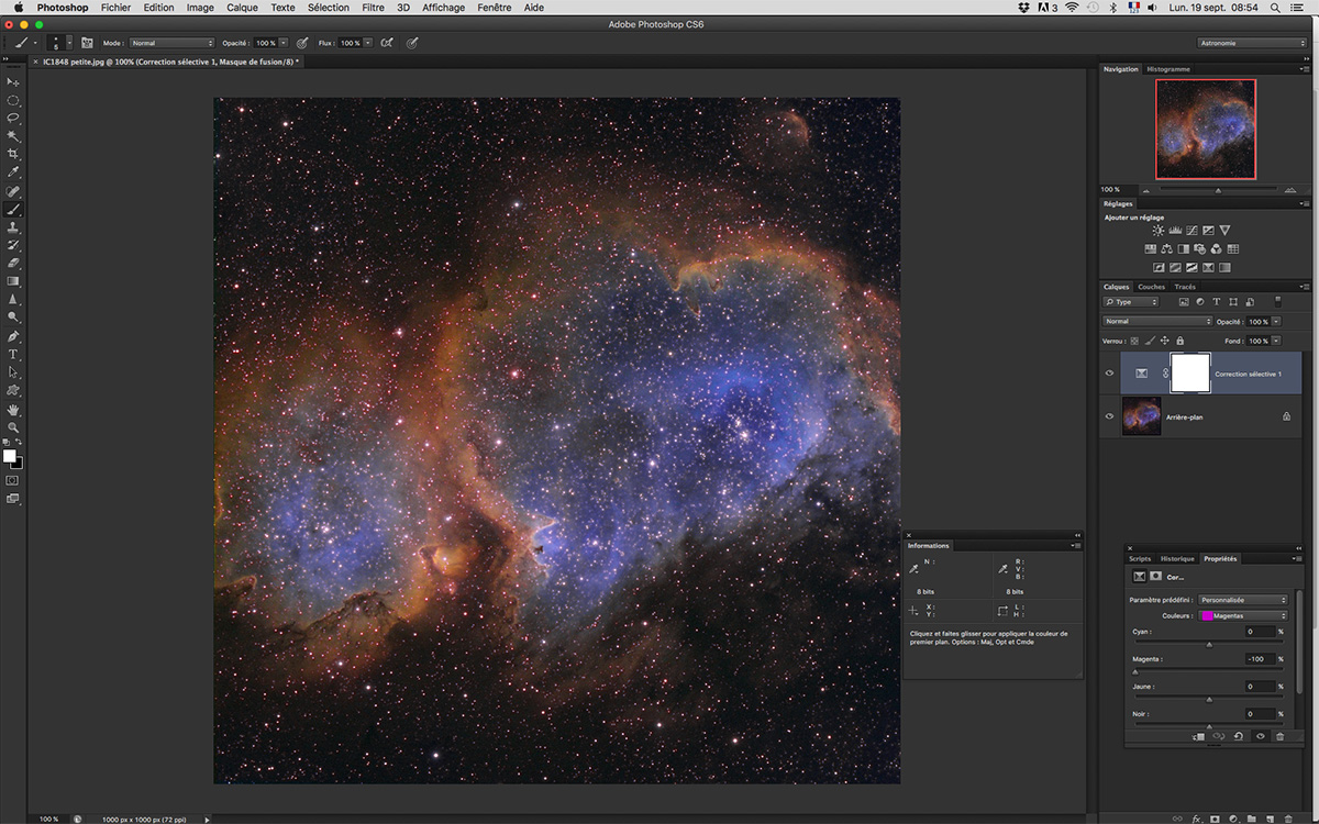

Une merveilleuse image et je t'applaudis pour cela, mais pourquoi aussi contrastée ? Elle en a pas besoin, elle a ce qu'il faut en qualité pour s'en passer. Oui, c'est une très belle image ! ;)
Hello ,
jolis débuts en SHO. Bon Litobrit t'as montré comment faire mais si tu règles bien la taille des étoiles entre les différentes couches ça le fera moins et donc moins de halos grisatres à rattraper (c'est pas toujours évident)
Didier
