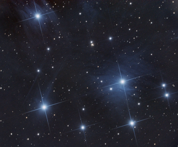

Voici un gros plan sur les Pléiades, au foyer de mon C8, avec réducteur de focale. J'utilise un Canon 100D non défiltré. Il n'y a pas de guidage.
Poses de 1 minute, à 1600 ISO. Les captures ont été faites depuis mon balcon, dans Lyon intra-muros.
Au total, j'ai intégré 131 images, soit une exposition cumulée d'un peu plus de 2 heures.
Pour la prochaine fois, je vais tester l'autoguidage à travers une solution rudimentaire : installation d'une lunette Travelscope montée sur un support "piggy back" pour Reflex sur mon tube, le tout sur monture AVX.
Modifié par Astro-Jérôme
Superbe (surtout la nébuleuse autour de Maia et les fines lignes autour d'Electra, et puis la couleur de la belle double au milieu...:wub:), mais je cadrerais pour avoir un peu plus de la nébuleuse autour de Merope la prochaine fois. La pauvre, calée dans un coin comme ça...
Merci beaucoup ! Je pense recapturer ce si bel objet !
Et effectivement, shame on me, je n'avais pas vérifié les positions des nébulosités avant la séance : j'avais simplement cadré "au pif" sur les étoiles !

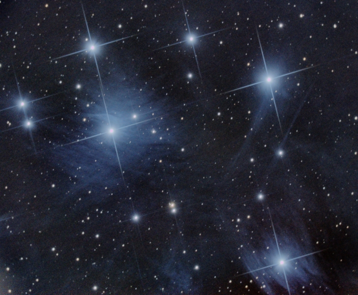

je dispose tout simplement deux fils de couture en croix à l'avant du télescope
Tant qu'à faire, essaie de les coller à 90° l'un de l'autre car là, c'est de travers... :confused:
